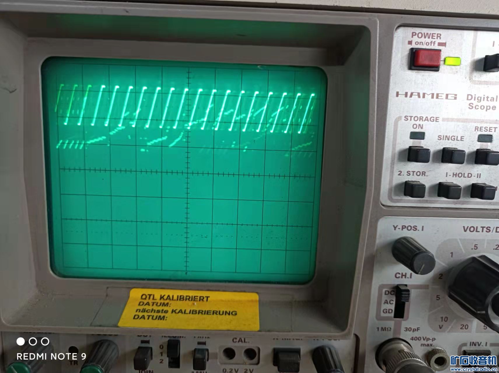

前几天打开用,在开机状态下,突然所有的灯闪了一下,就又不正常了:
在示波器扫描状态下没有扫描线。但是字符都正常的。
进入元件曲线图示模式,出现扫描线。但是位置上下左右都不可调 。

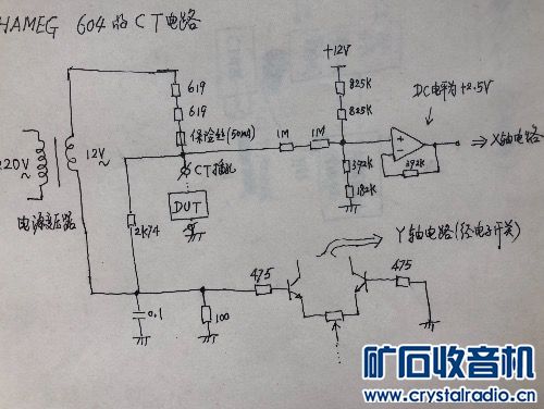

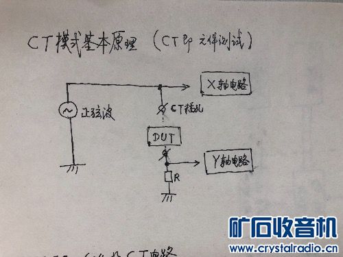

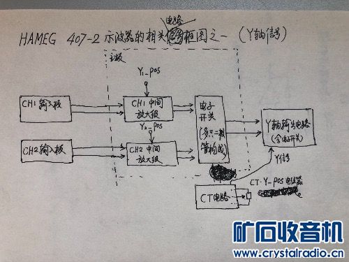

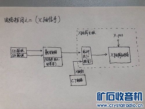

发表于 2022-2-24 09:48:19 来自手机 | 显示全部楼层
上传几张手画图,这些是我分析电路后画的。反正都已画出来了,不利用起来就浪费,故拿来分享。
最后一张是早期画的,虽有些潦草,但包含了hameg 407-2示波器的adc电路和字符信号流向。

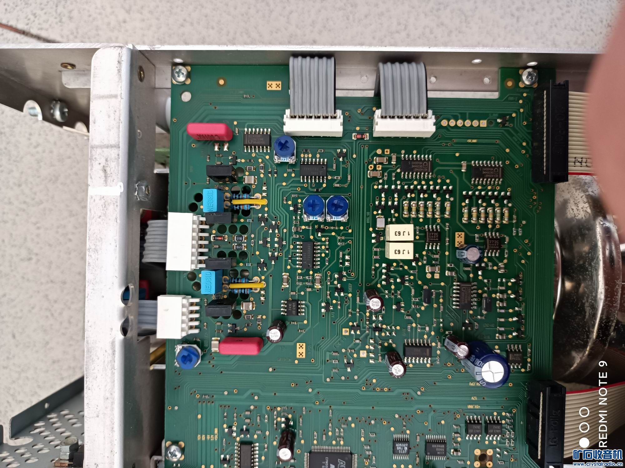

发表于 2022-2-19 17:22:58 来自手机 | 显示全部楼层
像是第一块板子。
因为字符显示正常,y轴的输出部分应该是正常的。又因为ch1、ch2都无扫描线,所以故障点多是在y轴公共通道,而且位于字符电路需用到的输出电路之前。
模拟示波器y轴公共通道电路的最大特征是,有一条实际由一段屏蔽电缆充当的延时线。这电缆挺长的,在机内很容易找到。
建议楼主重点检查延时线附近的那部分电路。

第一块板子是Y通道吗?,那就是每个三极管负责一个通道的输出吧!
发表于 2022-2-19 19:55:06 来自手机 | 显示全部楼层
qhdszq 发表于 2022-2-19 19:33
您说的线我从。别的示波器内见过,但这个里面真没有。
第一块板子是Y通道吗?,那就是每个三极管负责一 ...
最好找图纸看。一般是两只管子推挽工作的。
ch1ch2在输入板是分开的。到公共通道板是通过电子开关合成为一组信号给公共的y轴电路进行放大,但你这机子没有延时线,不排除有所不同。

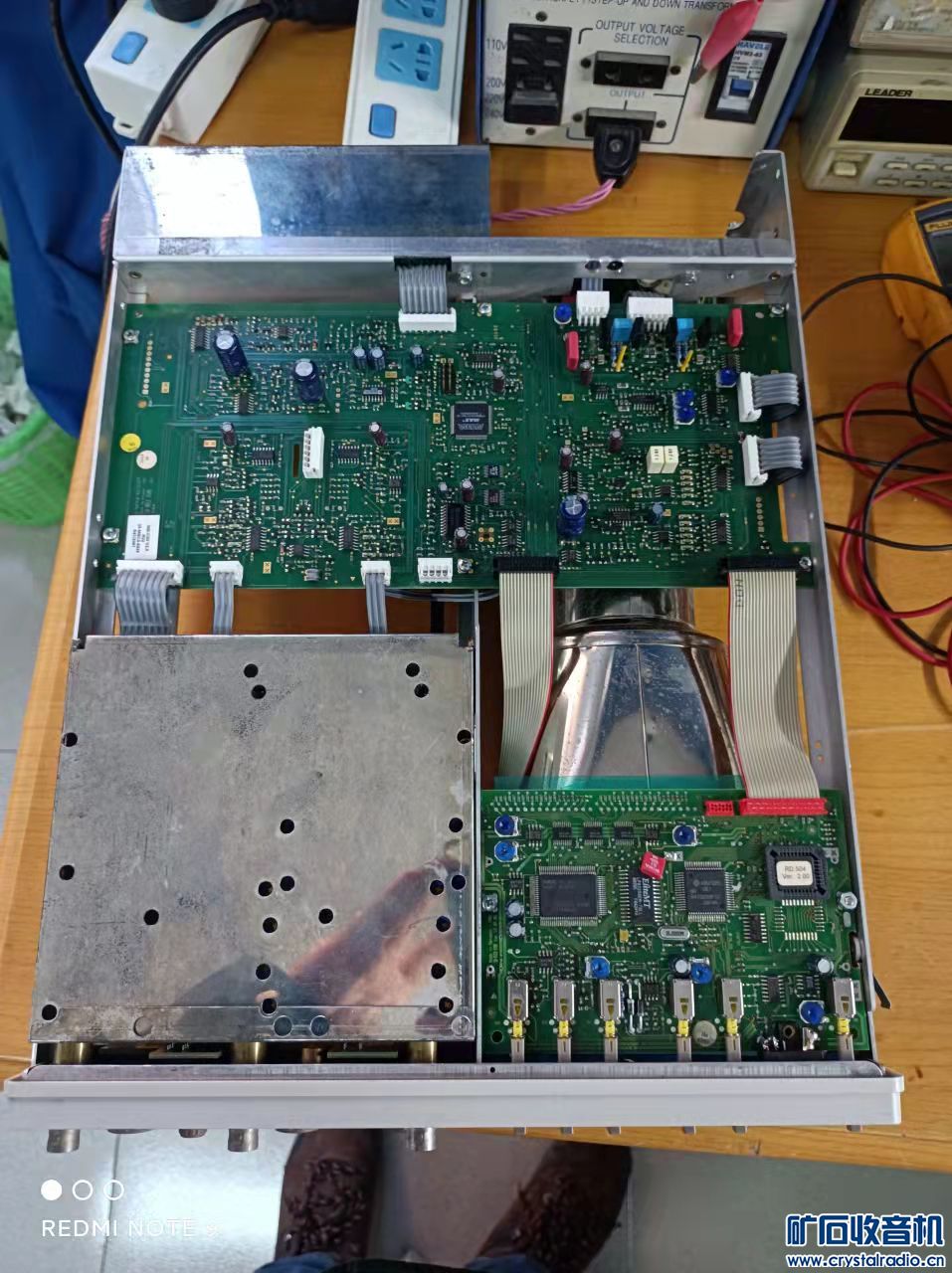

首先是整机内部概况:
内部主要有:
(1)面板旋钮的电路板上面CPU进行全机控制
(2)输入的2个通道信号预放大或衰减,用金属屏蔽盒包着,通过3个排线和主板相连。
(3)字符发生器和元件图示仪  cruve tracer  (CT)部分。这块板在示波管下方。
(4)主板部分:上有时基电路X放大器输出和各种控制电路。
(5)Y轴放大器输出板。只有Y轴放大部分。
(6)电源和CRT尾板部分。
以上我自己大概的判断。

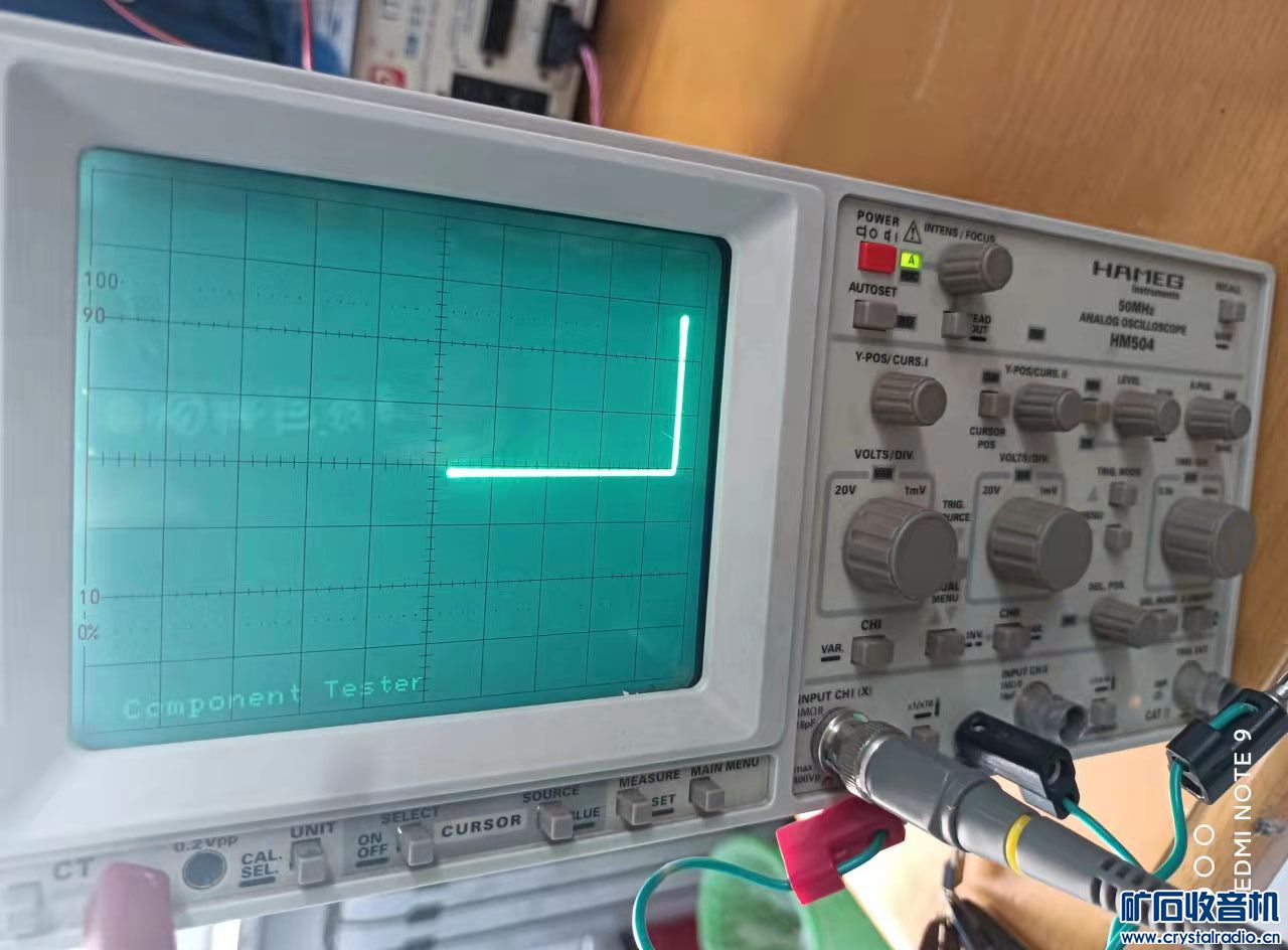

俯视图

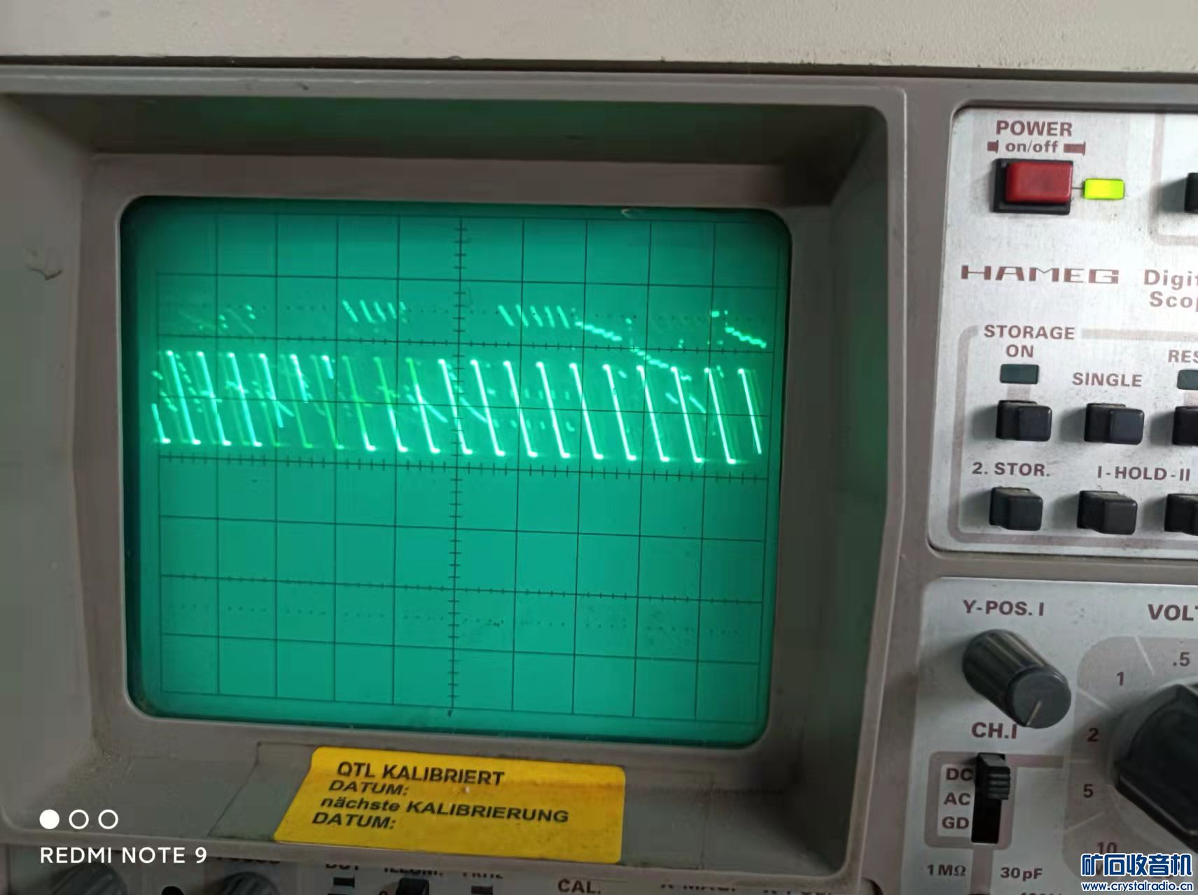

底视图

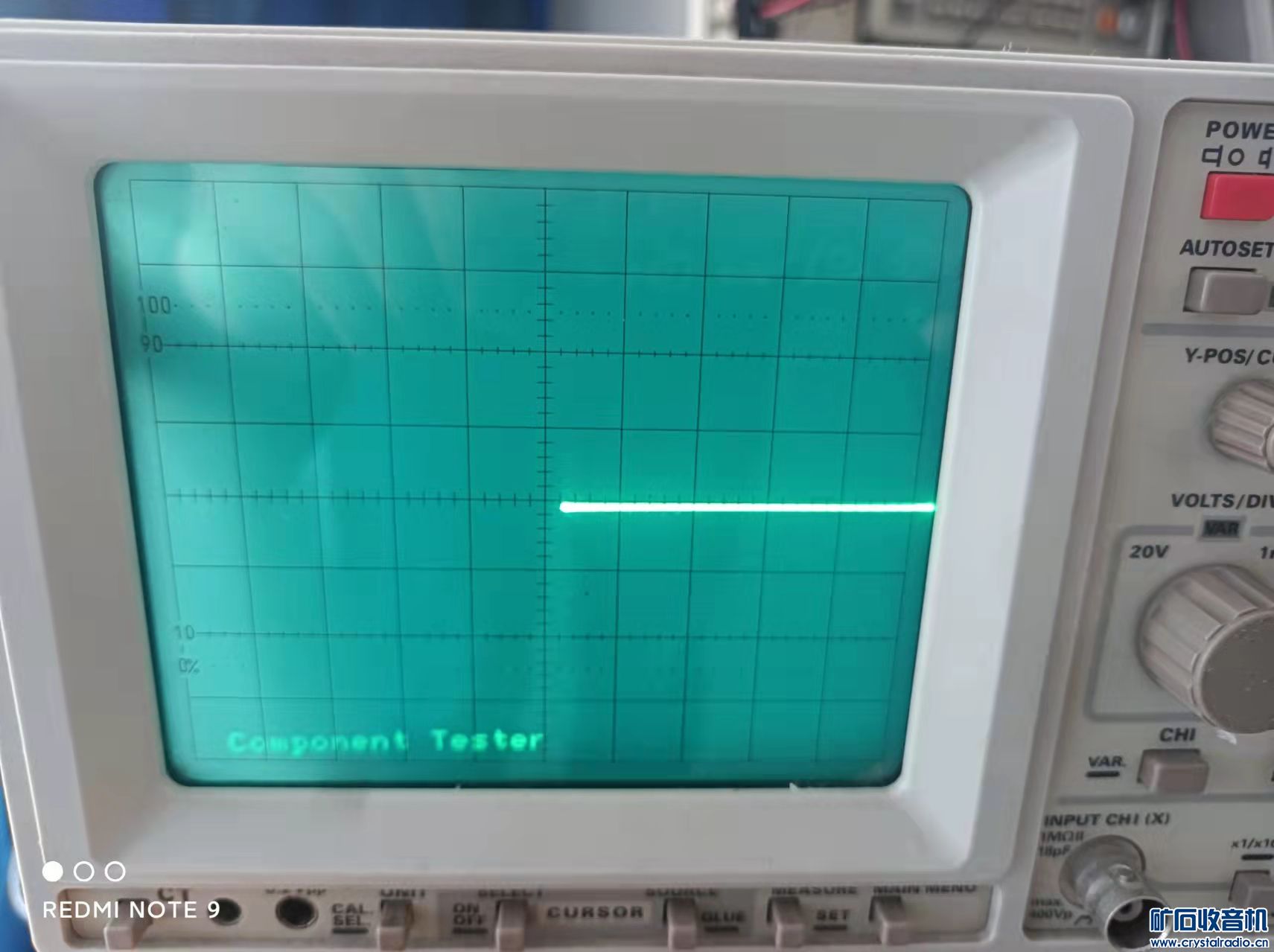

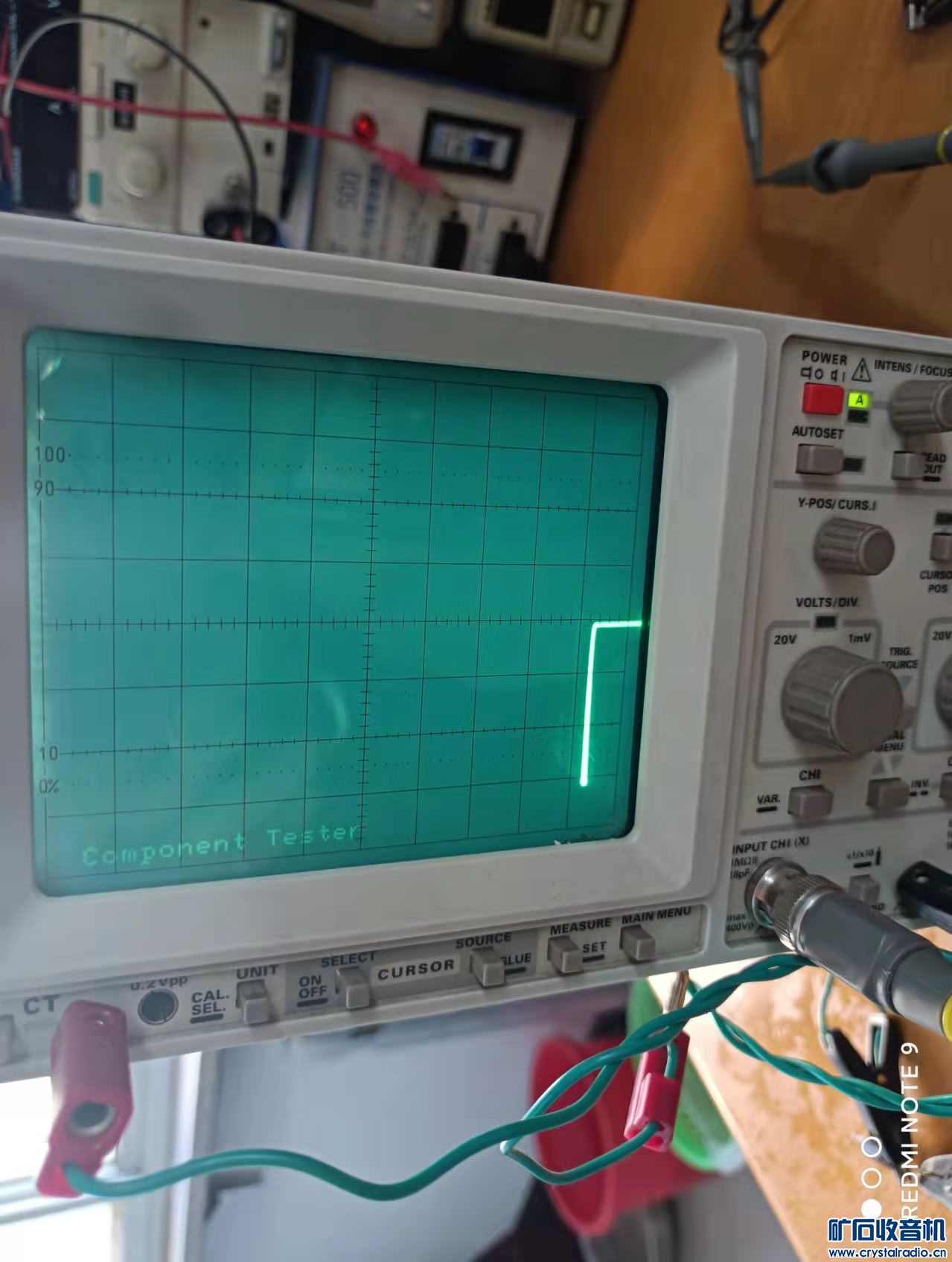

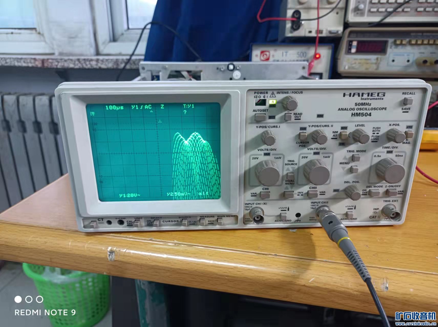

开机时自检时图像,我觉得字符能显示,说明X Y轴放大器都应该没有问题(目前判断,不一定对)。
自检后进入示波状态,有字符,但没有扫描线。
进入curve tracer  CT状态。右半边出现扫描线。左边没有。
说明:curve tracer 我看Hameg 的示波器大部分都自带。它不是普通示波器X-Y模式,它比晶体管图示仪简单,就是把一个峰峰值20V左右的正弦波加到元件两端(电阻 电容 电感)测出电流,并实时画出I-V图像。
本来我还想把这个功能改装,改成一个晶体管图示仪。但目前看可能实现不了了。
用二极管试了一下curve tracer 功能,还是可以正常的使用的,二极管正向和反向接入,图像分别向上和向下。我觉得以此判断,Y轴放大器应该没有问题(目前判断,不一定对)。
测试了一个4.7UF的电解电容,显示是一个圈。正常的。

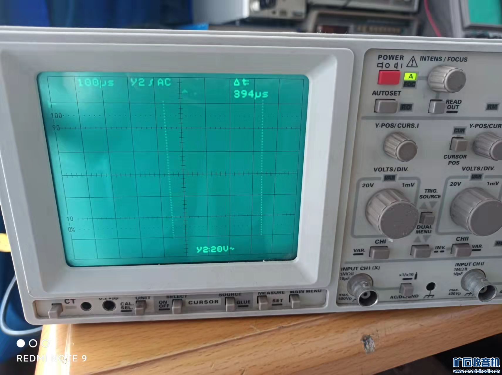

这是我用正常的示波器(HM208模拟示波器)直接测出的故障示波器在curve tracer 模式下,两个X偏转板间电压波形,curve tracer 模式在X偏转板加的是50Hz , 20V峰峰值正弦波。

把手上正常的示波器探头设为10X  通道1设为5v每格,这样每格代表50伏。
直接测试故障示波器的X偏转板和Y偏转板电压结果如下:
0V输入时,示波器显示在中间。
其中1个X偏转板对地电压波形。
另1个X偏转板对地电压波形。
用示波器直接(串了个1UF无极性电容)连在两个X轴偏转板间电压波形。
从上面来看,X通道应该是正常的。

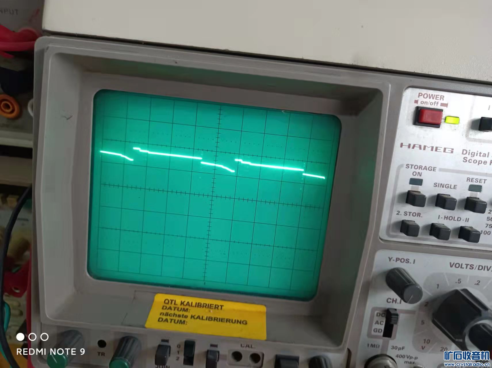

下面测量Y偏转板结果(已经把故障示波器输入端接入了校准方波信号):
输入0V时显示在中间。
其中一个偏转板对地电压波形,话 说这个板的方波波形好像是正常的啊!!!
另一个板对地波形。不太正常。是平的很高的电压。
下面的图记不清是测的是对地不还是两板间的。
从Y通道结果来看。输入校准方波信号,但出出来的方波波形很差。说明Y通道应该有问题。
但从curve tracer 功能能正常使用来看,Y通道输出级应该也没有问题。

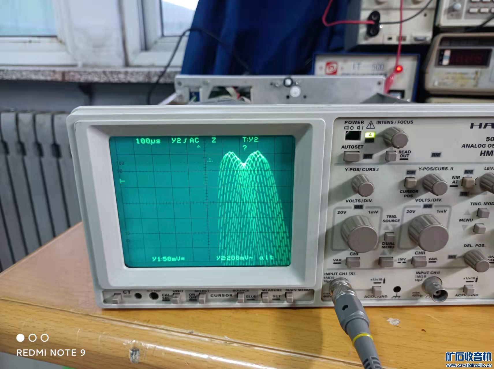

第三项测试 ,这个属于偶然发现,但很关键:我把信号发生器的输出正弦波幅度调到最大(大约十几伏)。输入到故障示波器,然后转动该通道的增益控制,发现当转到200mV以下时,屏的右侧出现杂乱的正弦波形。
两个通道都是这样的,200mV以下出现波形。
200mV以上档位,从现象看,好像是偏到了屏的下面去了。应该也是直流电平出现了问题。
此时转动Y增益和X轴扫描旋钮,都是能正常起作用的。说明增益和X扫描控制部分都正常。
初步判断:X轴扫描输出级功能大致正常。否则不能出现波形,但波形只出现在右侧一半屏,左侧一半没有扫描波形,和curve tracer状态下一样。说明X轴部分也存在一些问题,但不是输出级的问题。应该是直流电平出现了问题。
