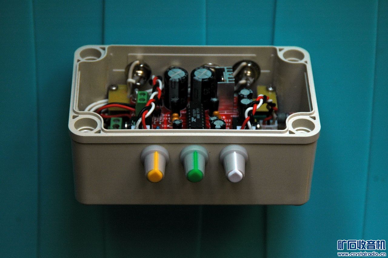

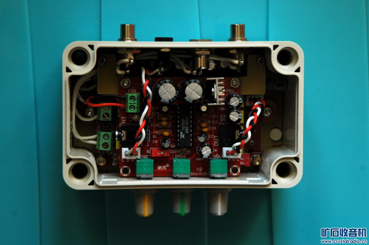

BBE音调板很便宜,仅十余元一个,这是我用BBE加TDA7498板子做的放大器,做了几套了,很好用。用TDA7498板子是感觉比TPA类的板子对外界干扰小,TDA7498板子有4种放大率,由一个打码开关控制,我是把放大率放最高,放大板电位器音量放最大,最终音量由BBE音调板的音量电位器控制。

发表于 2022-2-19 11:48:31 | 显示全部楼层
是的,这个平时可以竖起来放置,占桌面面积很小,我们这边房价10万一平米,省下的面积也值很多钱了。
