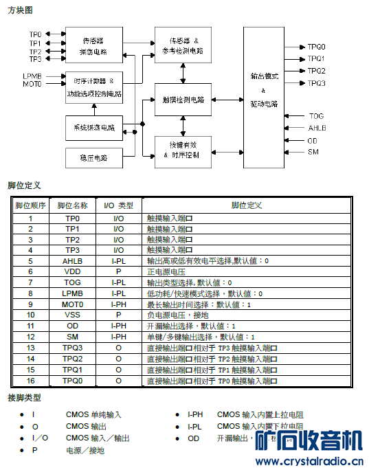

概 述
VKD104SB VinTouchTM IC 是一款使用电容式感应原理设计的触摸 IC,此款 IC 内建稳压电路给触摸感测器使用,稳定的感应方式可以应用到各种不同电子类应用。面板介质可以是完全绝源的材料,专为取代传统的机械结构开关或普通按键而设计。提供 4 个触摸输入端口及 4 个直接输出端口。
特 点
•工作电压 2.4V ~ 5.5V
•内建稳压电路提供稳定的电压给触摸检电路使用
•工作电流 @VDD=3V,无负载
低功耗模式下典型值2.5uA
快速模式下典型值13uA
•q361,888,5898
•@VDD=3V 工作电压:
在快速模式下KEY 最快响应时间为60ms,低功耗模式下为160ms
•各KEY 灵敏度可以由外部电容进行调节(1~50pF)
•提供LPMB 端口选择快速模式或低功耗模式
•提供直接输出模式,锁存模式,开漏输出,CMOS 高电平有效或低电平有效输出,经由TOG/OD/AHLB 端口选择
•提供MOT0 端口选择有效键最长输出时间:大约16 秒/无穷大
•提供多键或单键输出的选择(SM 脚位)
•电188,2466,2436
•上电后约有0.5 秒的稳定时间,此期间内不要触摸触摸板,此时所有功能都被禁止
•自动校准功能
