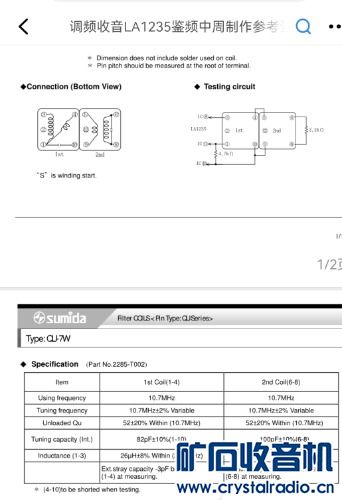

该机中放LA1231N,双中周,是否中周电容问题,不明白中周电路,求教

微调一下中周试试,或换电容。

微调一下中周试试,或换电容。
微调没用,电容多大的
发表于 2022-2-18 21:48:54 来自手机 | 显示全部楼层
电容是82pF后

跟LA1235差不多一样的芯片!
发表于 2022-2-19 11:24:58 来自手机 | 显示全部楼层
看看我这个资料,对你有用
发表于 2022-2-19 13:06:50 来自手机 | 显示全部楼层
http://www.crystalradio.cn/forum.php?mod=viewthread&tid=509160&archive=2&extra=page%3D1&page=2&mobile=2
发表于 2022-2-19 13:07:30 来自手机 | 显示全部楼层
参考一下,对你有用
