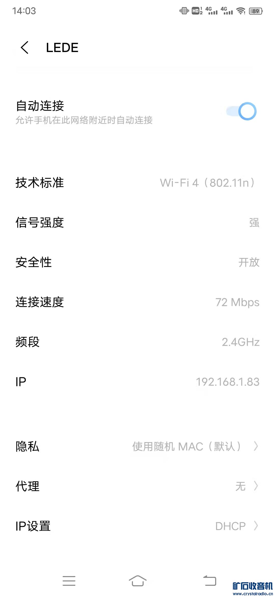

试了一下,poe下手机连接后马上掉线,直接48v电源正常。另外请教:有线网口连的电脑与无线连的电脑IP现在在同一段,但无法互相访问,需要改哪一个设置?

测试正常发货的,
主路由IP多少,AP的IP是多少?主路分配IP后,在用192.168.1.1是无法访问AP的,需要用分配后的IP访问IP
设置成别的IP要牢记,因为没有复位按键,忘记了就只能重新刷机了

第一次上电用poe,手机连上就又重连,
第二次用电源适配器,手机连上,改ssid,密码
第三次去机房,有线、无线分别都连上,发现有线与无线没互通
第四次用电源适配器,,手机连上就又重连,笔记本正常
第五次又去机房,有线、无线没互通,最后发现机房还有一个tp的路由没关,ssid相同,关闭后好了
第六次将无线信道改为自动,手机正常连接
这种板子性能确实不错,tp886在广播时无线连接的电脑一直转圈,用它就马上出画面了
