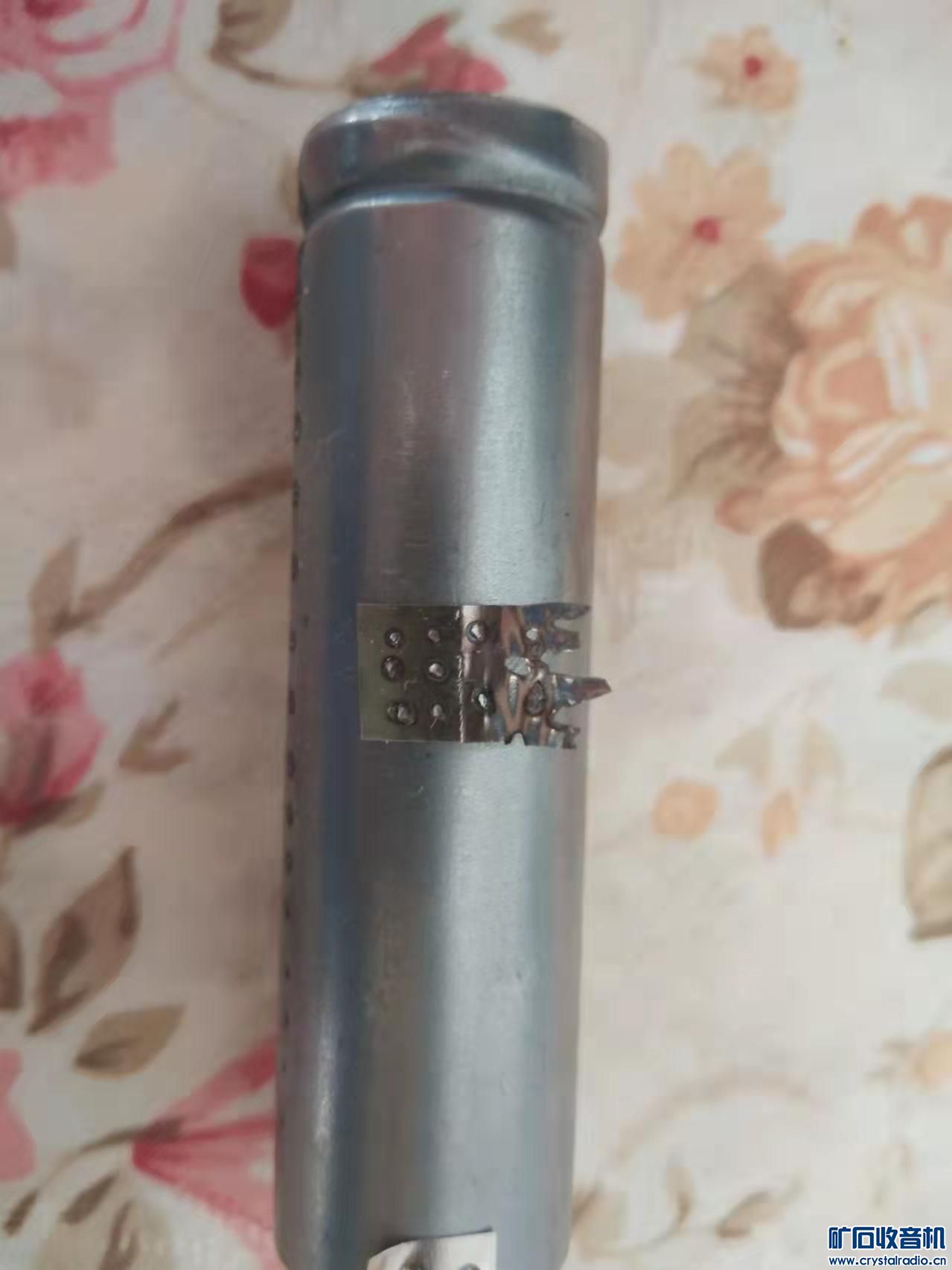

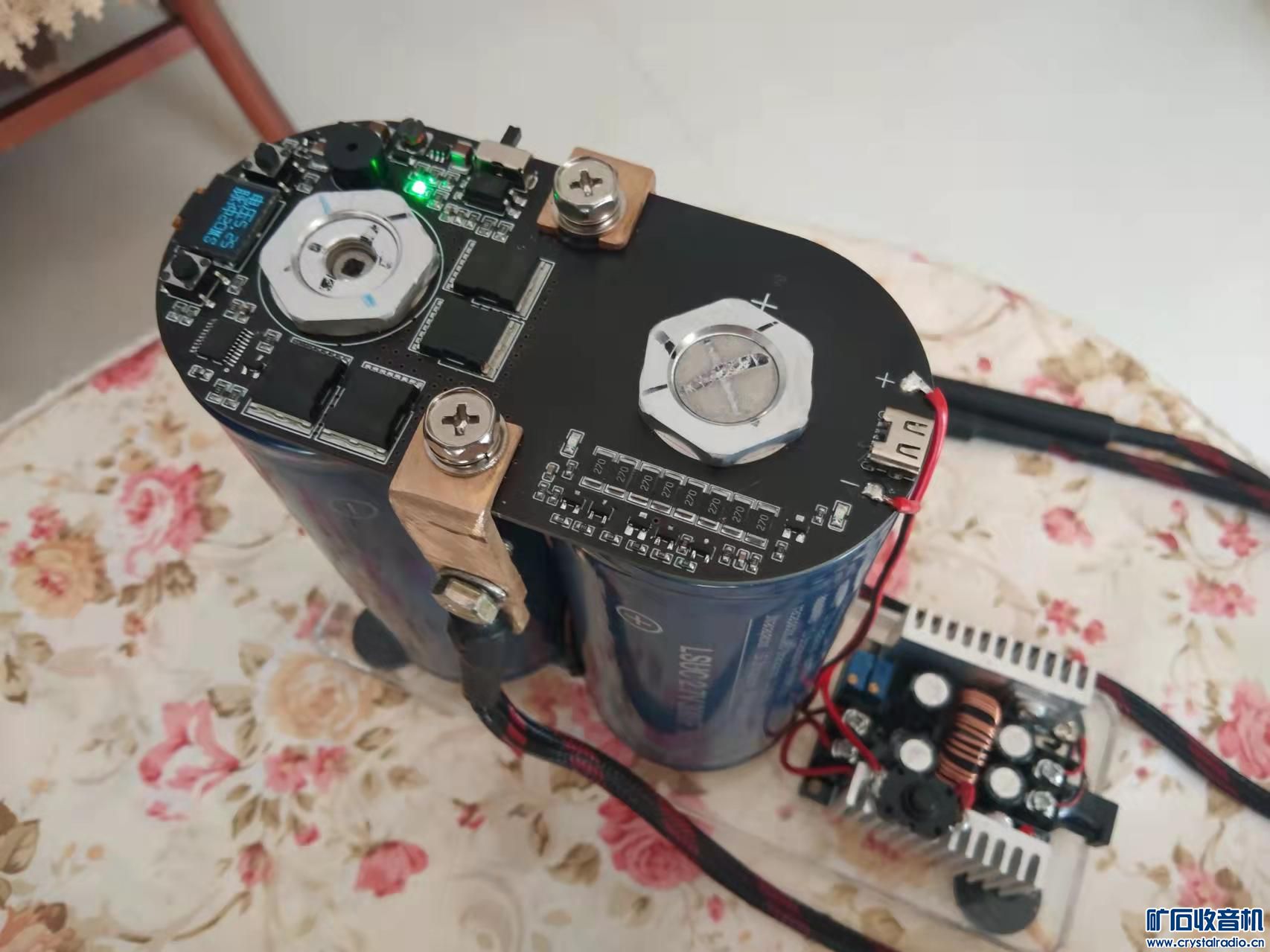

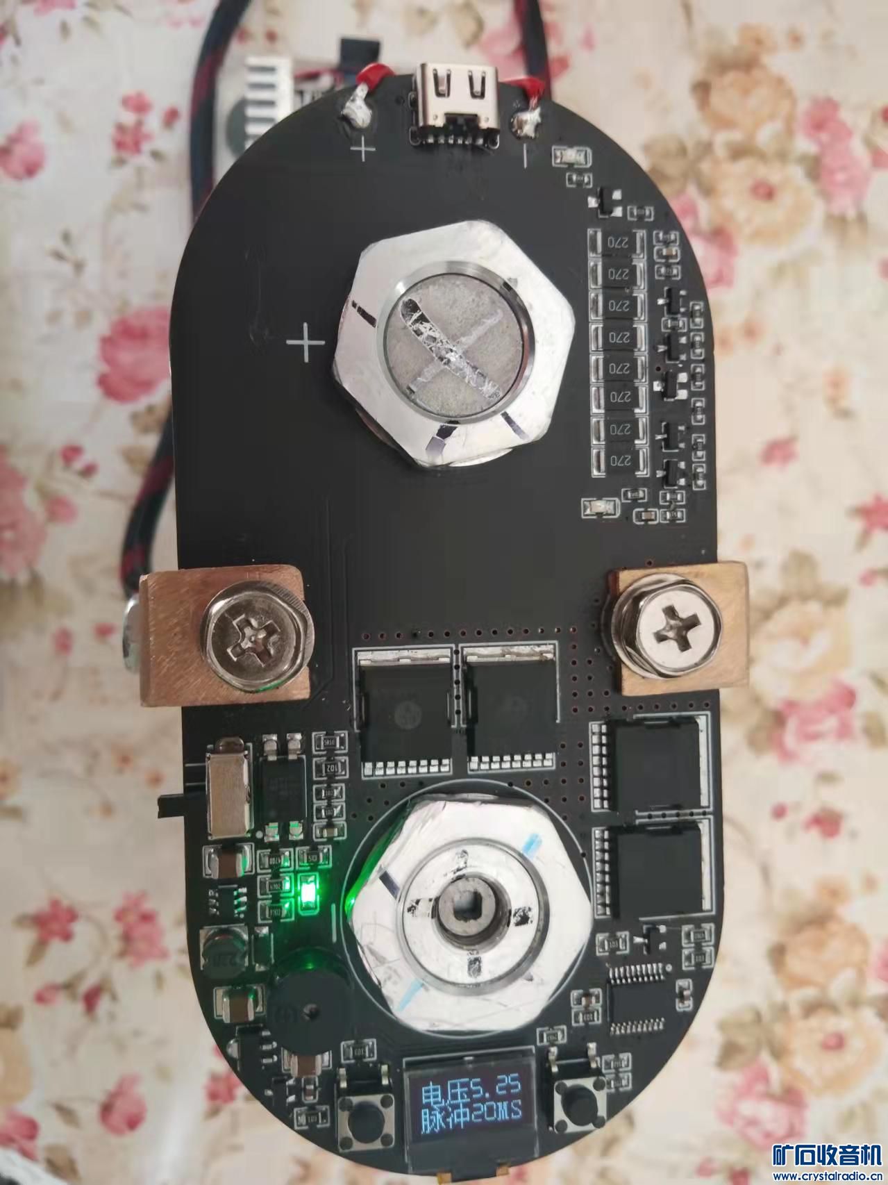

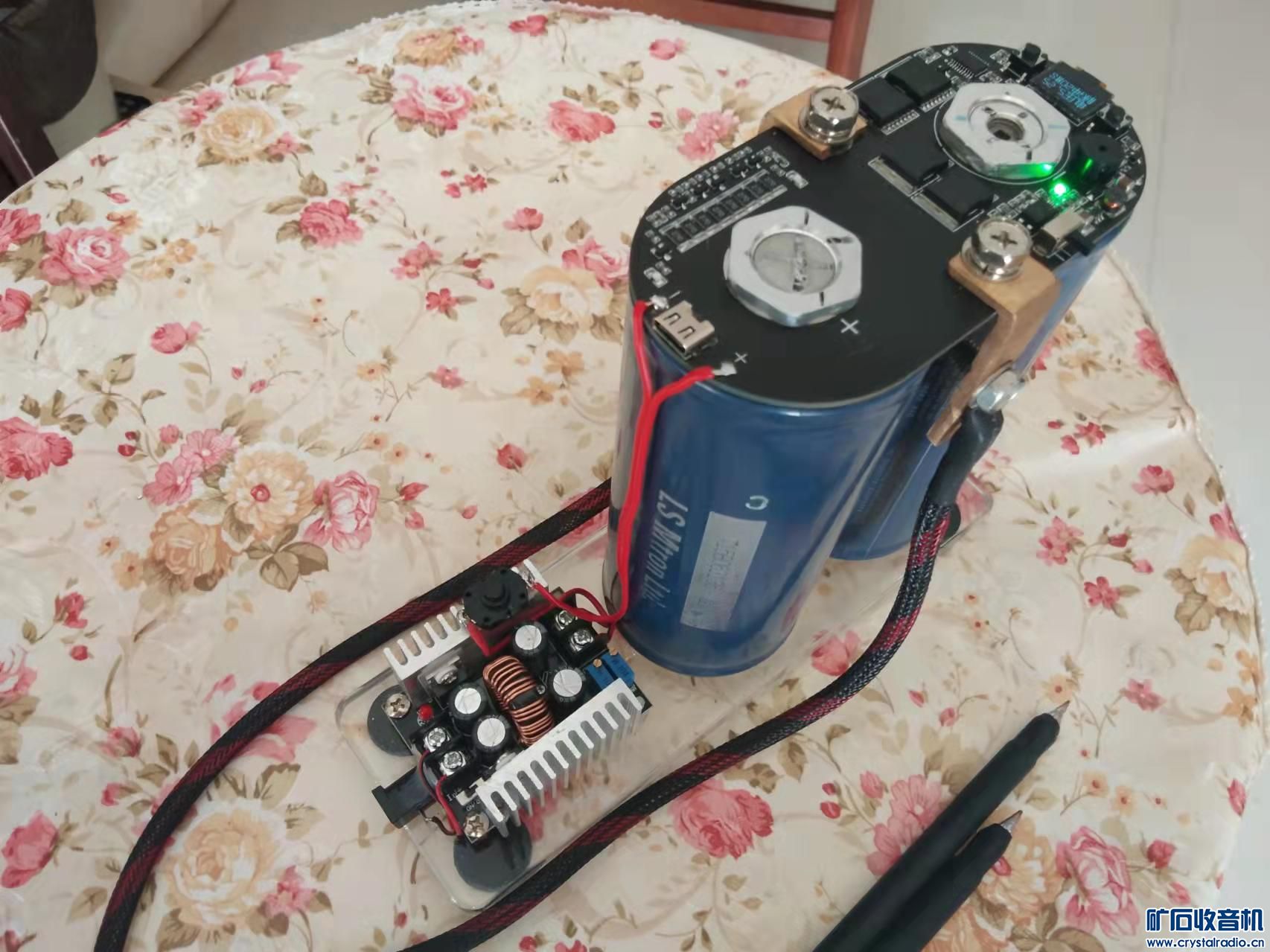

2个超级电容串联(韩国洋垃圾)20元X2=40元,控制板(某鱼58元包邮),做一对焊接笔OK了!
控制板单双脉冲可选,脉冲间隔0-2000毫秒可调,脉冲时长1-20毫秒可调!小屏幕自发光液晶显示!
一次长按A或B键调 单双脉冲短按A B键选择,二次长按调脉冲间隔短按A B键调整,三次长按保存回到正常显示,
屏幕正常显示 电压 脉冲时长,控制板自带均衡 均衡点好像在2.65V!
焊笔接触焊接件表面自动延时触发间隔0-2000毫秒可调,蜂鸣器提示音!
焊接力度也就是脉冲时长1-20毫秒可调!脉冲时长A B 键调整!

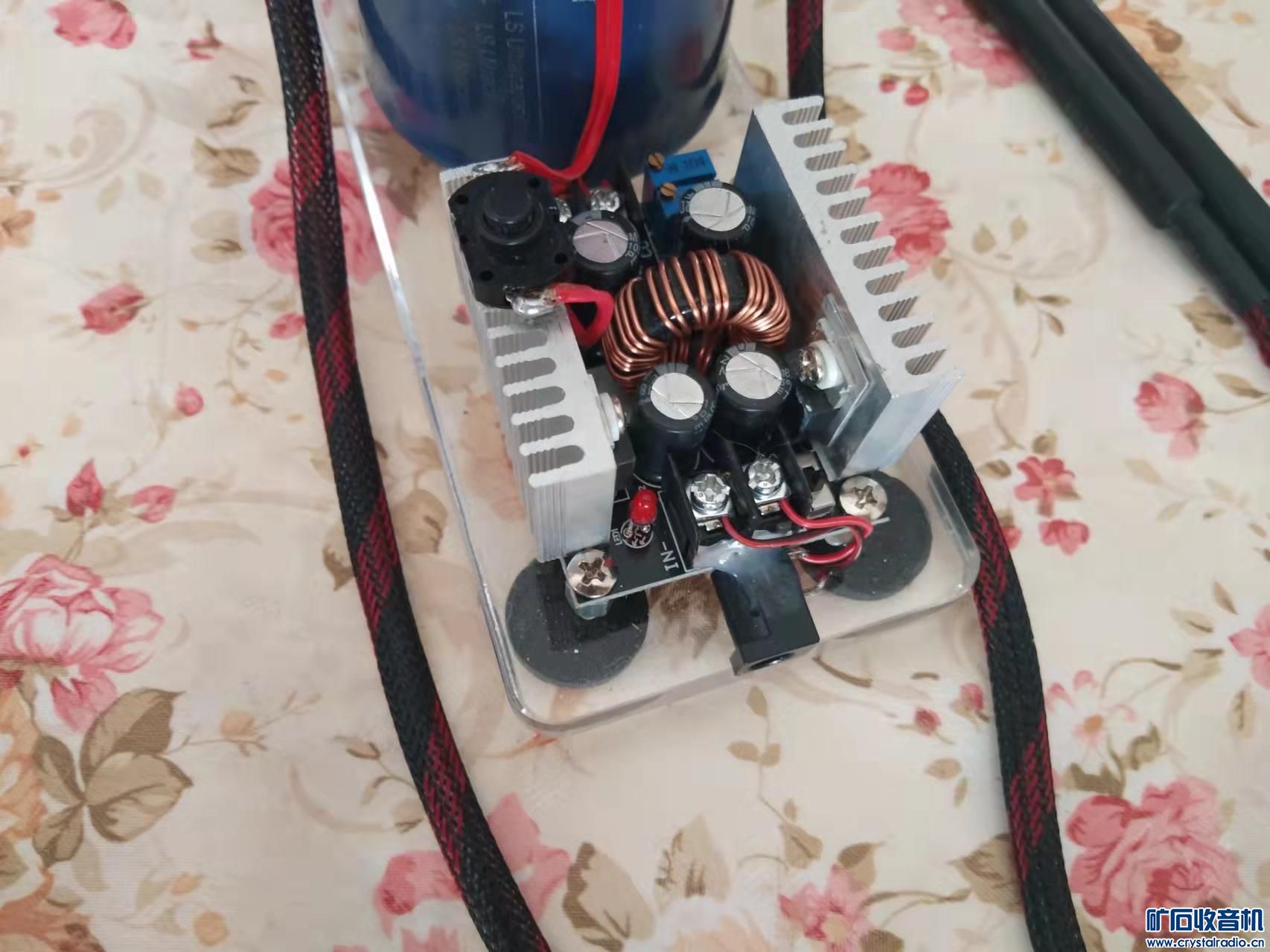

充电:
控制板自带typec充电接口,手机充电器直接充电(比较慢),接充电模块自己研究吧控制板上有焊接点!
我用的是300W大功率模块输入6-40V,输出1.2-36V恒流恒压降压模块,输出调到5.4V 电流根据所配充电器调整!
注意:
焊笔线一定要粗,我用的是音箱连接线单股应该有6平方,拆出软铜线芯截取50-60CM,3股合在一起最少有16平方以上,找两段冰箱用的紫铜管内径6毫米截取10CM左右套在软线的一端,用一段单芯6平方硬铜线磨成笔尖(如圆珠笔尖,不能太尖)插进铜管和软线的缝隙中留出适当长度并灌焊锡处理,外皮可以用废弃的HDMI线的外部蛇形尼龙皮!焊笔套热缩管,焊笔线另一端压接或焊接>150A的铜线鼻子孔径6毫米,做完就这样子!哈哈!

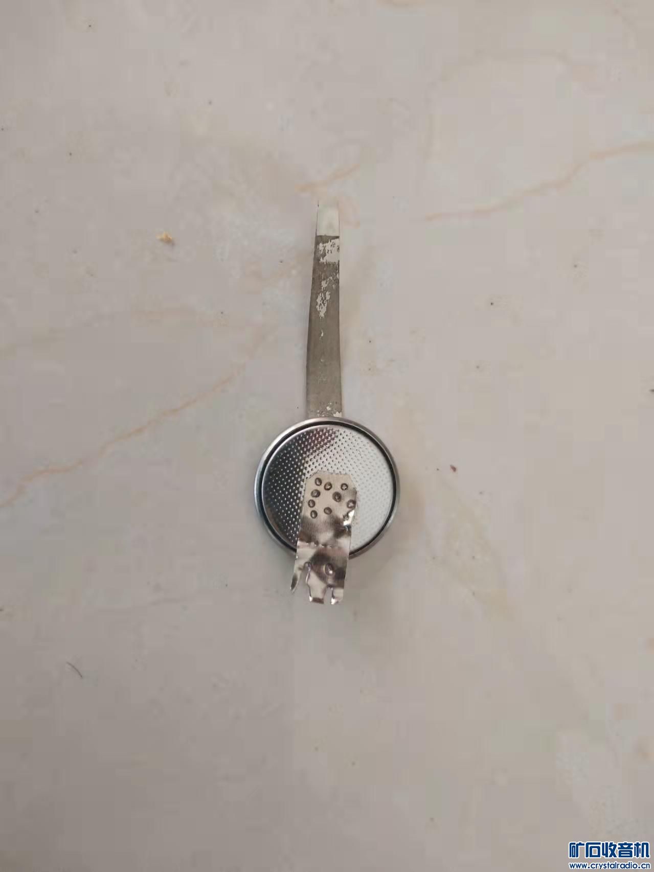

看看焊接效果

发表于 2022-3-21 17:53:50 来自手机 | 显示全部楼层
hch5588 发表于 2022-3-21 10:16
这是20档位的测试图你能看懂吗?
这是效果,要根据镍片厚度调节到合适的档位!
当然,从黑点就能看出来时间越来越长。黑就是因为高温金属氧化造成的。高温是因为你时间过长。应该调短时间,如果时间短你焊不上,那是因为你焊点那里实际功率不够。
