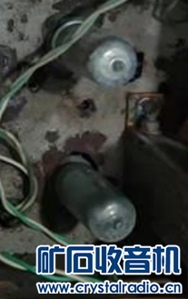

搞到一台出土文物,有谁见过?想修复,求图纸,谢谢大侠

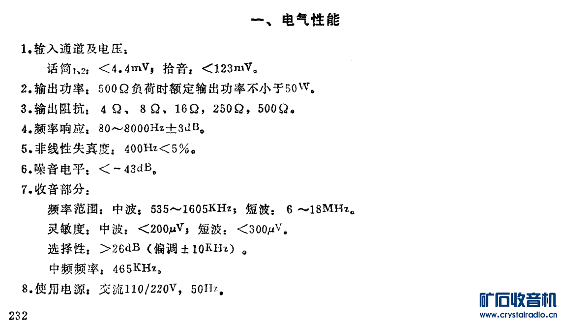

把删除两个字真的删除就行,我已经下载,帮你找了找,肯定不是100W,找到两个河南的60W和50W,供参考。同时谢谢上面提供资料链接的朋友,我是借花献佛。 河南扩1.png 河南扩2.png 河南扩3.png 河南扩4.png 河南扩5-50W.png

       用料。金属化纸介电容,云母电容,绿袍碳膜电阻,应该是70年代大喇叭风行时代的产品,可以说是原装机,没有动手脚。同功率扩音机电路大体差不多。功率管用的是6P1或6P14看来小于20W(带收音部分)的扩音机。可以移动有低阻输出,单位开大会能够使用。

这对管决定输出功率。
