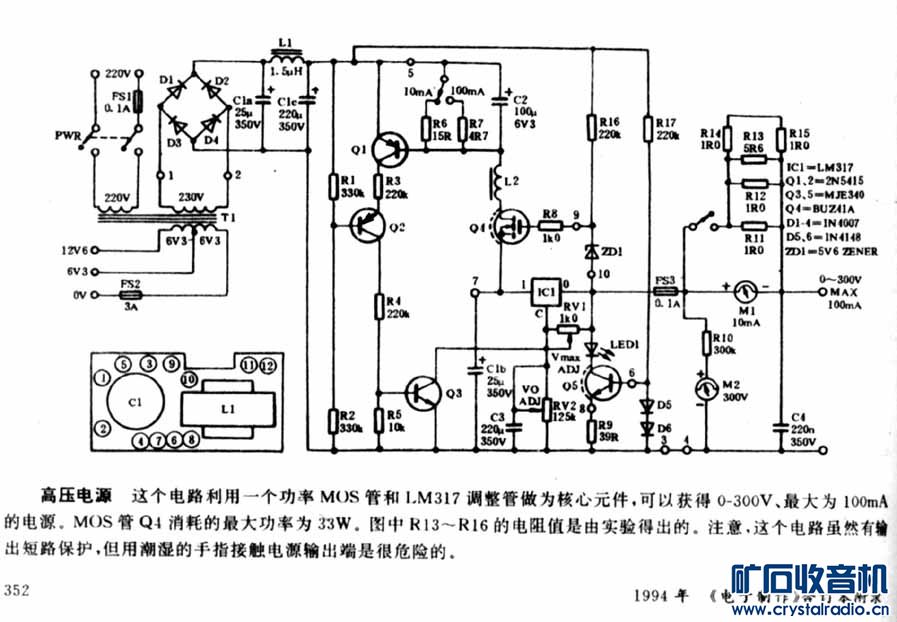

一个设计比较完善的胆机用高压稳压电源,电流100MA,变压器绕组还有灯丝电压,做电子管前级试验用绰绰有余。稳压电路输入端加有限流保护电路。
发表于 2022-2-14 14:32:22 | 显示全部楼层
谢谢分享
一个疑问,L2的作用是什么?能否省略?
