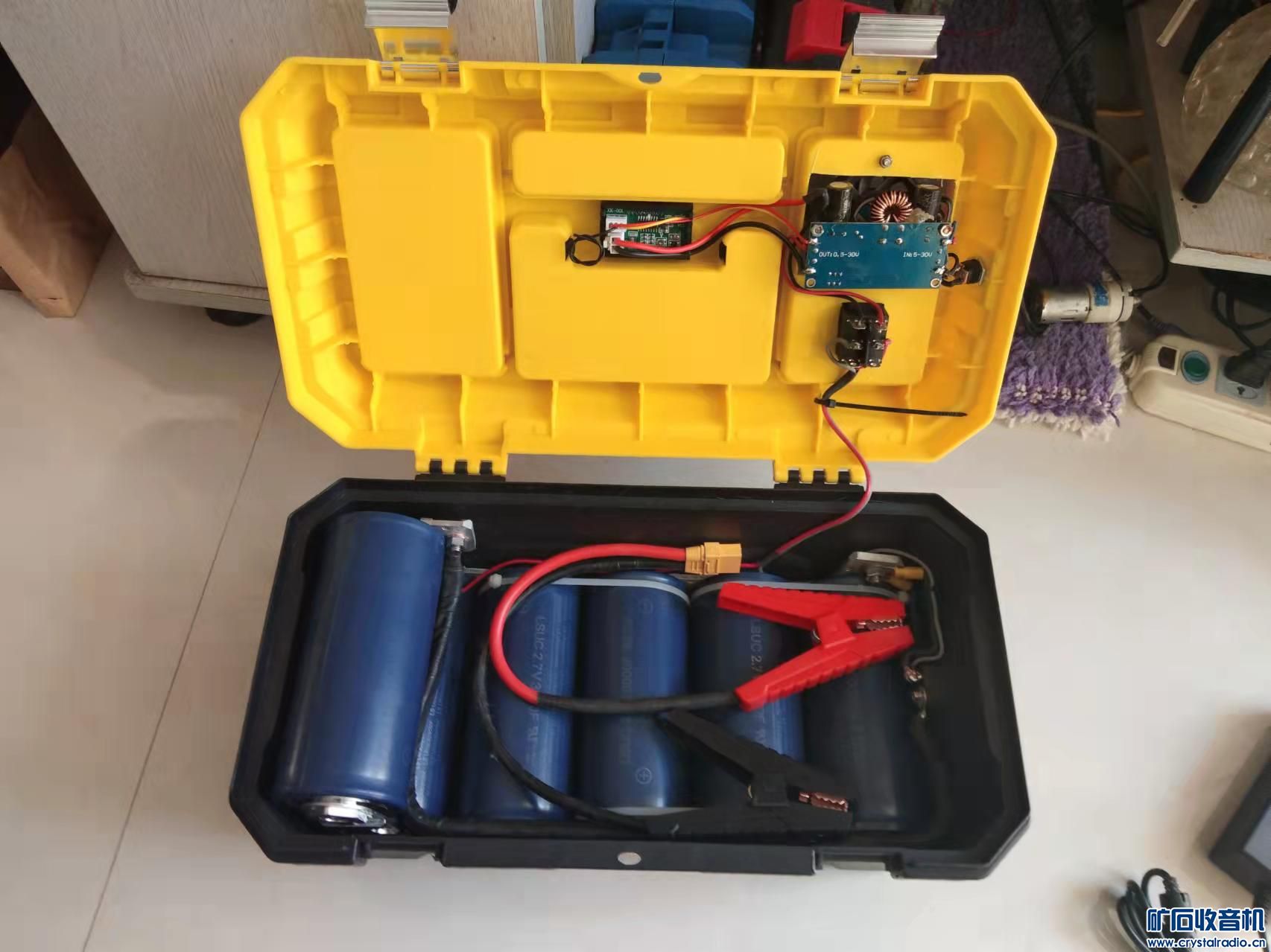

超级电容汽车应急启动电源!携带收纳非常方便,性价比高,关键是DIY的兴趣!已经实际使用几个月了非常适合东北寒冷地区冷车启动 救援等!
也算不上DIY,都是购买的一些元器件就是组装在一起,发出来分享给需要的朋友!见笑了!
1 充电器我用的是笔记本24V充电器电流5A左右
2 车充直连12V点烟器
3 电源夹子线>10平方多芯软铜线
4 实物接线图中的黑红粗线部分使用>10方铜线
5 充电模块输入范围5-30V,不要超过30V,模块输出电压调整到16V,电流调整为3A(加风扇可调整到5A),注意散热!
6 本应急电源支持一切电压在5-30V 电流大于或等于3A以上的5.5插口内正外负电源,支持充电宝应急快充,汽车启动后反充电!
7 因超级电容的特性不适合做充电宝给手机充电,所以本机的USB口只是个给超级电容充电切记(也可以不要USB)!
8 超级电容的各个连接板一定要保证接触良好个接线端子电流大于100A,输出端未加保险(如你需要加保险250A左右)
9 应急电源夹头我用的是防碰款,
10 成本:
箱体来自本论坛:15元  尺寸:长36 宽20 高16
超级电容:20X6=120元
10平方硅胶软铜线:1米黑红双芯 24元
原装Amass XT90E-M可固定公头母座:7.5
升降压恒压恒流模块:12.5元
电流电压表:7.5元
电瓶夹子:5.5元
合计:192元,性价比非常高,实物美观漂亮!
欢迎坛友一起探讨!
实物接线图
模块使用说明
韩国超级电容
实物图
补充内容 (2022-2-15 12:06):
看了网上出售的启动电源虽然主机体积比较小,但是 各种 充电器 充电夹子等不好收纳,所以采用小工具箱外壳所有配件都装进去!完美!
补充内容 (2022-2-18 09:12):
希望参加讨论的朋友一定要看好上面的接线图,不要想当然更,仔细看充电部分弄明白在讨论!
发表于 2022-2-28 12:24:23 | 显示全部楼层
美人鱼999 发表于 2022-2-28 09:33
再请问500F的电容,16V充满,有多少电能?相当于多少安时,假如启动机电流200A,这些电能可以让电机转多少 ...
500F的电容,16V放电到12V,压差4V,放出的电荷数C*U=500*4=2000Q。
2000A放电,1秒钟放完,2000AS=0.56AH。
大概相当于一个0.56AH的电瓶,按平均电压14V算,释放的储能28KJ,约7.8WH。
启动电流200A,可以放电10秒。每次启动耗时2秒的话,可以启动5次。
其实启动时电压会被拉低到10V以下的,实际启动次数大于5次。
回复 支持 3 反对 0

 楼主| 发表于 2022-2-15 08:25:01 | 显示全部楼层
liiqi 发表于 2022-2-14 23:29
超级电容不用加均衡板吗,如相互不一致充电时是否安全?
本来均衡板已经买了,但是实际使用中发现只要是同一批次的超级电容一致性非常好,误差在<0.1V左右,所以一直没用均衡板,再有加上均衡板后漏电电流会成倍增加!因为汽车启动后反充电压最高只有15.5V(实测我车是这样)不会超过16V,6节串联16.2,单节允许最高电压3V,6节串联允许最高18V,所以富余量很大,首次先6节并联恒流5-30A充电24小时电压2.7V 24小时后电流应该为0了,串联后控制充电在16V以内是没问题的!
