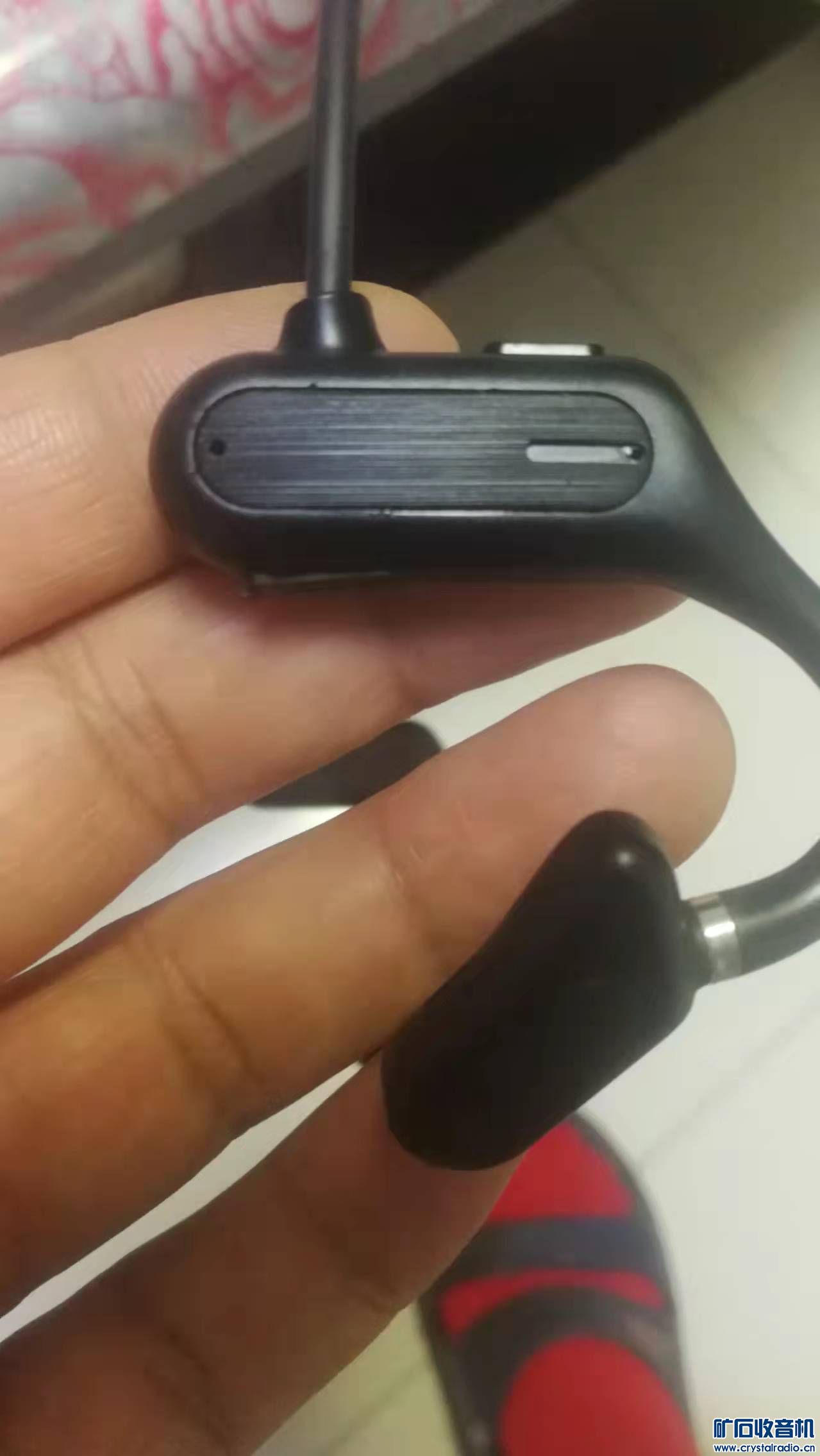

新买的蓝牙耳机,好久了突然想起来试了下机器,接收距离相当短,一米内还断点,要挨着手机才稳定接收,请教下各位师傅如何修理?怎么拆开?多谢!

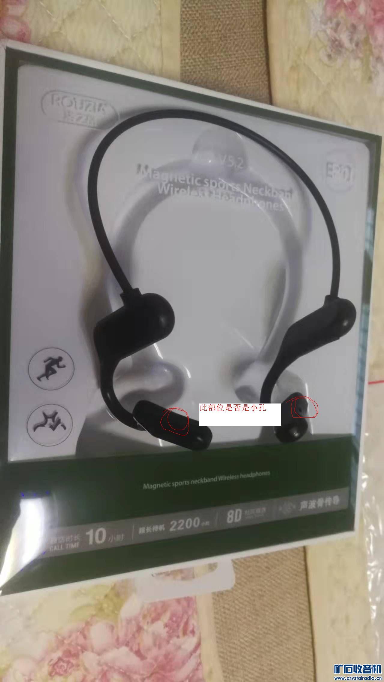

发表于 2022-2-14 10:37:48 | 显示全部楼层
看着不像真正的骨传导耳机,你看看接近耳朵部分应该开有小孔,真正的骨传导耳机震子部分应该有分量,而且听音时有震动感,你可以放在耳后骨头上看是否能清晰听到声音,目前的价格没有看到低于60元的,只有几家在六十多元的还不知道真假,大部分在百元以上

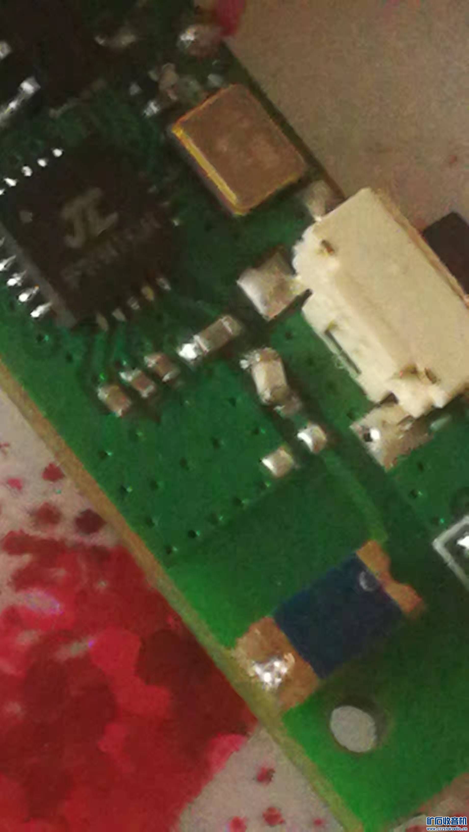

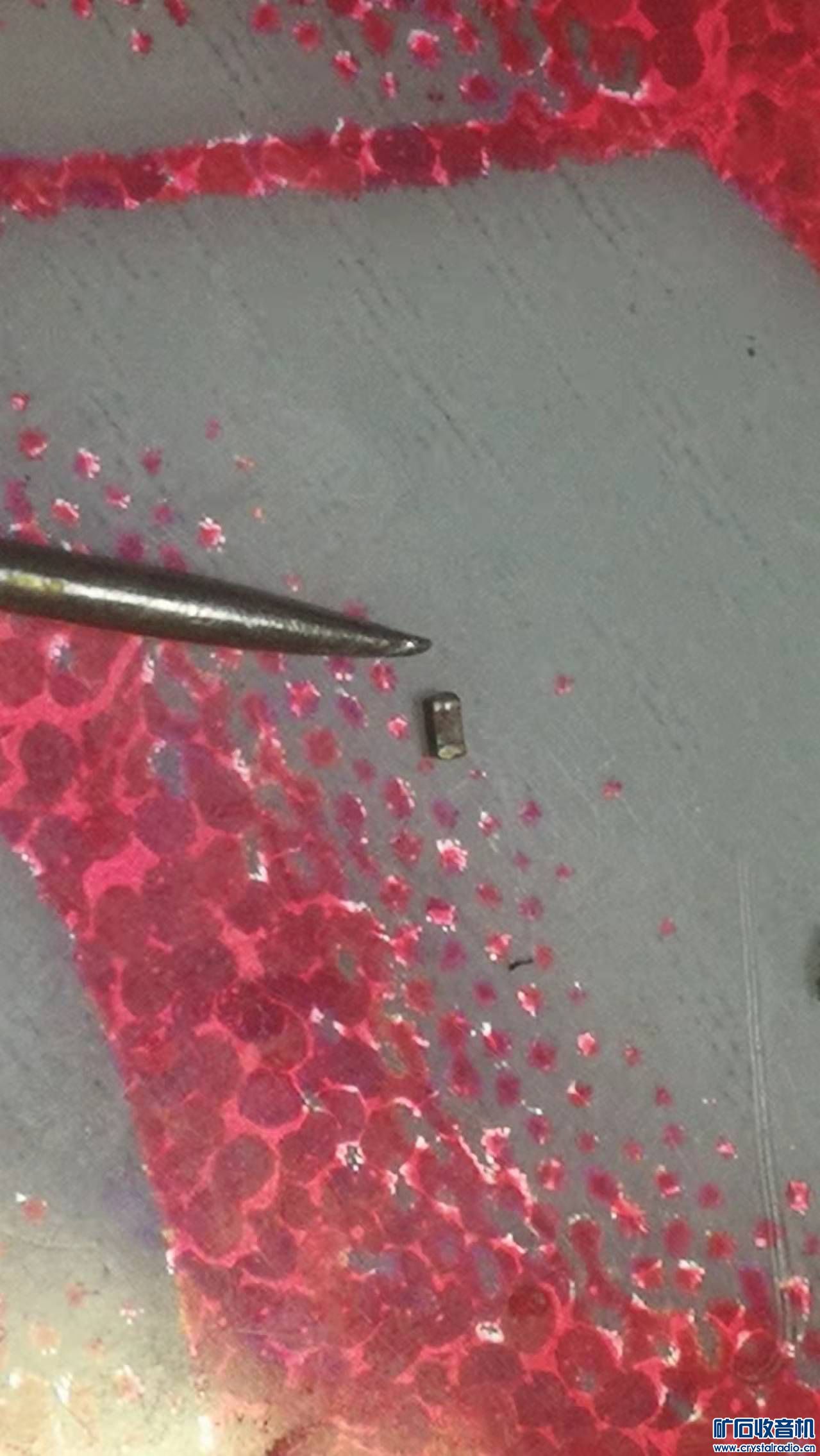

 楼主| 发表于 2022-2-14 17:36:24 | 显示全部楼层
拆开看了,找到问题点了,蓝牙天线线路上一个白色瓷贴片元件开焊了!不知是电阻还是电容?太小了不好焊!
 楼主| 发表于 2022-2-15 08:24:24 | 显示全部楼层
放大8倍左右后的图片,和针尖的对比大小!这个东西只能用风枪吹啊!!

发表于 2022-2-15 10:21:33 | 显示全部楼层
用尖头的电铬铁应可焊好!注意要加助焊剂。
