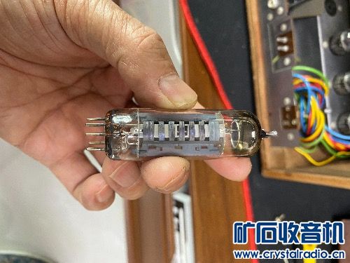

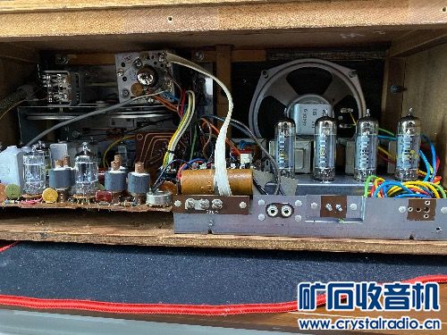

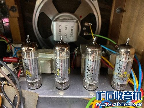

求购60HL5电子管和技术参数
发表于 2022-2-13 14:45:02 来自手机 | 显示全部楼层 |阅读模式

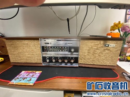

美国Arvin15电子管立体声收音机功放管

6HL5;12HL5:60HL5参数仅灯丝电压电流不同。60HL5应该是串丝机使用。
6HL5.pdf (159.18 KB, 下载次数: 36)
发表于 2022-2-13 16:47:29 | 显示全部楼层
你这个管子麻烦了。搜索了一下,都没找到有出售的。常见的串丝机是150毫安和300毫安的,你这个100毫安的极少。搞个灯丝变压器改机,可能是唯一出路。
