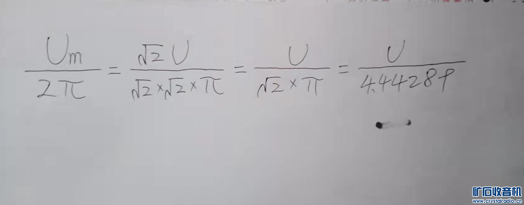

发表于 2022-2-13 14:27:43 | 显示全部楼层 |阅读模式
webwxgetmsgimg(1)(1)(1).png Um---初级电压峰值---V。f---频率---Hz。B---磁感应强度---T。S---面积---M^2

发表于 2022-2-13 16:14:56 | 显示全部楼层
这公式相同的条件和其他公式计算出的数据相差大吗?
发表于 2022-2-13 16:46:19 | 显示全部楼层
楼主最好把公式的出处,各符号的定义,单位一并写出。 :
 楼主| 发表于 2022-2-13 17:09:20 | 显示全部楼层
webwxgetmsgimg(1).png 个例,正弦波有效值电压计算的由来

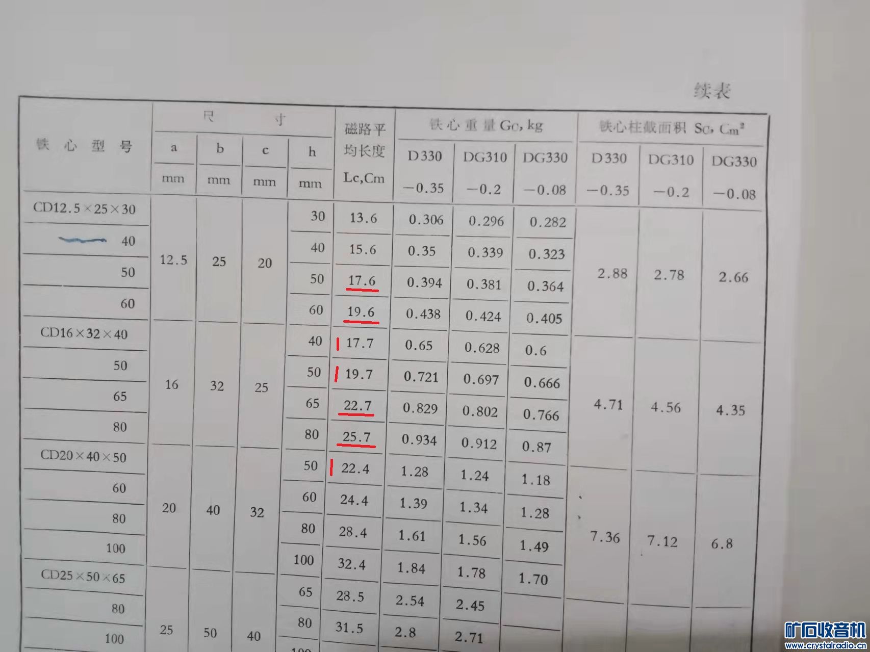

212311x1id1yfsfdieidri.gif 2089241394(1)(1).png 按图负载线作推挽,静态250伏12毫安。选用舌宽22叠厚28的EI插片铁芯。低频取25赫兹,磁感应强度取1特斯拉。面积按毫米计算,乘10的负6次方。初级3407匝。

203251z5icriaqzebaov57.jpg 红横线的磁路长,尽量不用,因为电感量与磁路长度成反比。6P3超线性推挽,屏屏6600欧,功率20瓦,选CD16×32×40够用了。
发表于 2022-2-13 18:50:49 | 显示全部楼层
是的,满足工作条件情况在同规格下尽量取Lc短的。
发表于 2022-2-14 15:27:17 | 显示全部楼层
粤北山野 发表于 2022-2-13 18:46
红横线的磁路长,尽量不用,因为电感量与磁路长度成反比。6P3超线性推挽,屏屏6600欧,功率20瓦,选CD16 ...
线径我想取大点在0.25mm,那铁芯就绕不下,所以确定采用CD20X40X50,有充裕空间。
 楼主| 发表于 2022-2-14 18:30:14 | 显示全部楼层
C型铁芯,两边线包,居然绕不下,用的什么夸张数据。层组间垫纸够用就好,不要盲目加厚。线包距离铁芯越远,效率越低。
