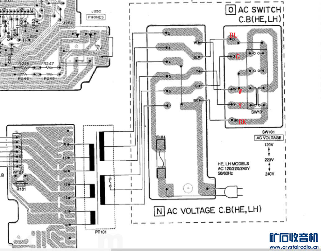

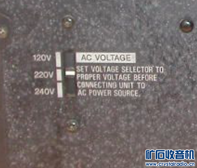

各位老师,请教一个问题
 楼主| 发表于 2022-2-12 18:50:08 | 显示全部楼层
此图是网上找的,外面是这样的,不知内部结构

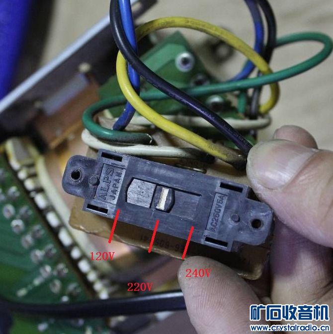

  从次级绕组接一个低电压交流电进去,再去测量初级绕组的电压。如果有毫欧表或者LCR电桥,可以测量初级绕组的电阻值或者电感量判断。
发表于 2022-2-12 19:09:31 | 显示全部楼层
用万用表测量,有阻值的两组串联就是220伏。如果没有万用表。可以用电池和小灯泡测量串到线路里灯亮的两组,串联就行了。

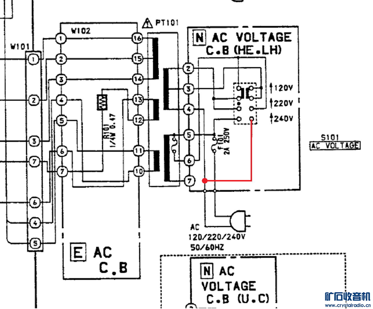

开关放中间就是220V
原图有误,修正一下:
现在市电电压普遍较高,很多采用240V接法。
 楼主| 发表于 2022-2-12 19:48:36 来自手机 | 显示全部楼层
谢谢各位老师,海洋老师的图应该很清楚了!非常感谢!
发表于 2022-2-12 19:58:08 | 显示全部楼层
修正版电原理图
