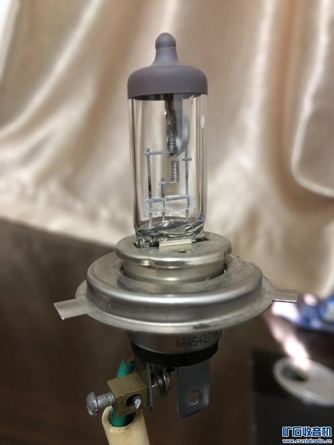

       上回书风说道:风做了个实验,试图用宽带光猫所配用的12伏2安培开关电源来带动汽车12伏21瓦的夜间行车/刹车灯泡,实验结果是带不动灯泡发光,只有一闪一灭的循环,且亮度不足10%。发文后,好多朋友也给了自己的答复:钨丝灯泡冷态电阻太小,驱动电流太大,此时相当于开关电源短路,灯泡不能正常发光正常。
       风打小就是一个多动症爱折腾的人,(多数家长不太喜欢这种性格的孩子),可不招人待见的风就喜欢做各种实验来满足自己的好奇心啊。2007年6月14日,风用从旧货市场买来两个飞利浦的11.3V开关型电子变压器其中一个做了一个工作台灯,这个工作台灯体积小重量轻,电压低亮度高,方便移动以照亮狭小的空间,最主要是他比较安全(相对),直到今天风在维修时都会使用它照明。台灯全部材料是飞利浦11.3伏电子变压器一个,亚克力软磁盘盘盒一个,接线柱两个,钮子开关一个,2.5平方硬质铜芯线,老式瓷质保险插座中的铜接头两个,汽车12V/55W/50W 前照远近大灯一个。
      因为是专用照明电子变压器,实验证明,用来驱动不到1欧姆的55瓦汽车前照灯,这个电子变压器底气十足,开灯蓬荜生辉。

50w的电子变压器,没有输出保护,光猫的那个大约是有输出保护。我用电脑的250w开关电源12v输出,也带不动12v的电池钻

车灯用了十年多点也不坏,但是光衰了,当负载吧
