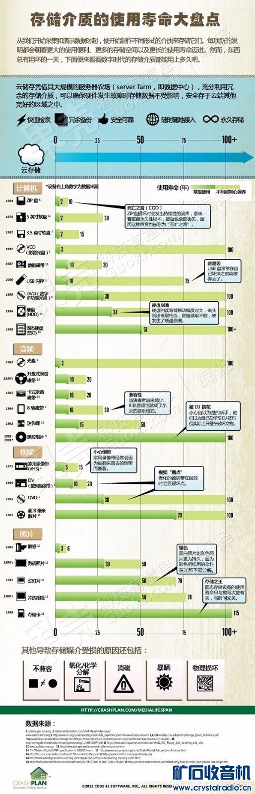

发表于 2022-2-12 11:55:08 | 显示全部楼层
存储介质使用寿命

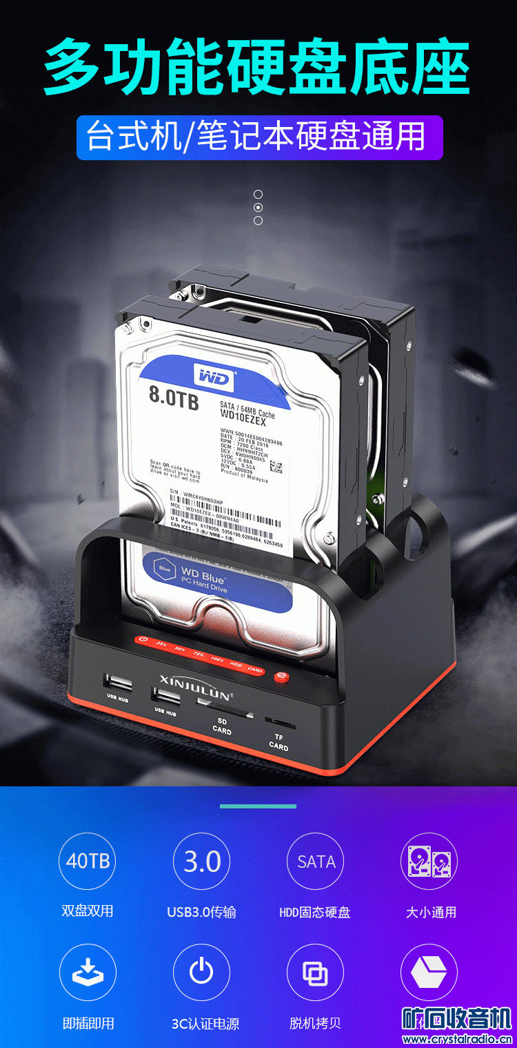

发表于 2022-2-12 12:12:25 | 显示全部楼层
大容量的盘,加一套SATA硬盘底座外接盒子2.5/3.5寸串口通用电脑机械固态脱机对拷机。
如此配置,应该靠谱,特别是不经常读写的时候。
追求可靠性,就得考虑盈余,各种备份措施……
发表于 2022-2-12 12:44:33 | 显示全部楼层
13楼的方式最可靠可行方便
发表于 2022-2-12 12:45:11 | 显示全部楼层
如此配置,应该靠谱 ...
这个可靠可行,马上网上淘一个用
