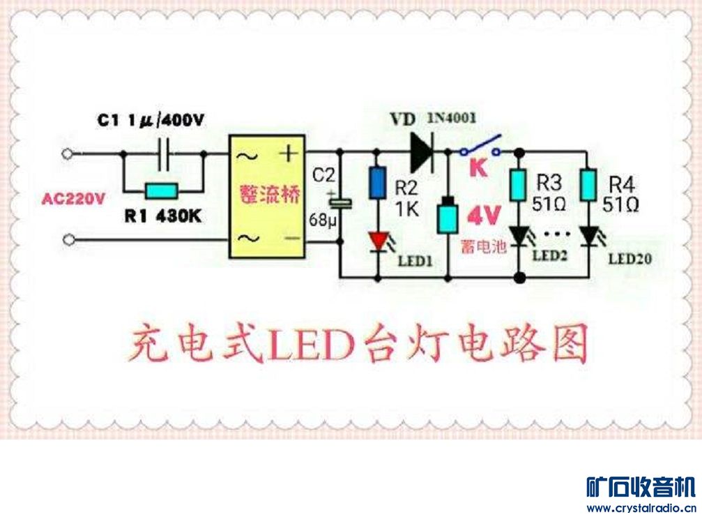

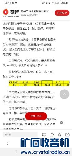

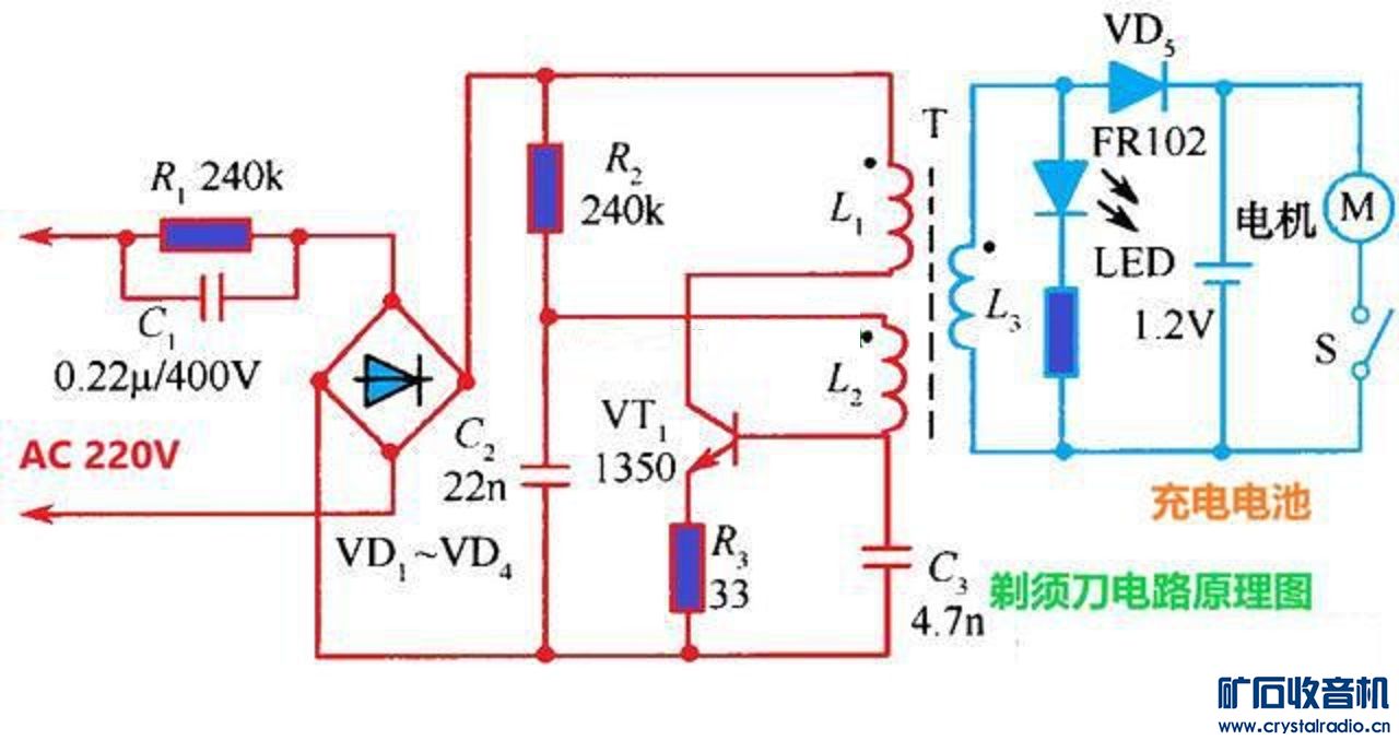

发表于 2022-2-11 20:53:31 来自手机 | 显示全部楼层 |阅读模式
原来剃须刀的充电电路上的场管1nb60s挂了。打算自己做个阻容降压的充电电路,就是一个400伏1uf的cbb电容并联一个510k泄放电阻,然后再串联一个4007二极管。可是将电池串进去测电流只有2ma多.这还包括了led指示灯的电流。反复检查电路没毛病。后来重点检查了电容,也没毛病,可是电流始终是2ma多。看资料说1uf的电容应该有70ma左右的充电电流。请高手赐教,我这个电路问题再哪里。

 楼主| 发表于 2022-2-11 20:55:24 来自手机 | 显示全部楼层
现在初步怀疑510k电阻太大了。以前用的是330k的泄放电阻

 楼主| 发表于 2022-2-11 21:49:26 来自手机 | 显示全部楼层
问题找到了。少了一个泄放二级管
 楼主| 发表于 2022-2-12 07:50:14 来自手机 | 显示全部楼层
加了一个二极管,充电电流上来了,有76ma.故障排除了。
发表于 2022-2-18 09:29:15 | 显示全部楼层
我的已坏了二年了,不知怎样维修。看到你的帖子很受启发,改成阻容降压好办法,不知怎样再加一个二极管,能给张电路图吗?虚心学习自己动手。谢谢 !
 楼主| 发表于 2022-2-19 07:31:29 | 显示全部楼层
dac-8 发表于 2022-2-18 09:29
我的已坏了二年了,不知怎样维修。看到你的帖子很受启发,改成阻容降压好办法,不知怎样再加一个二极管, ...
就是5楼里的d2.把这个二极管加上

发表于 2022-2-21 19:09:41 | 显示全部楼层
用桥式整流,让电容工作在50赫兹才行。用一只二极管等于让电容工作在直流状态下所以电流“很小”。
