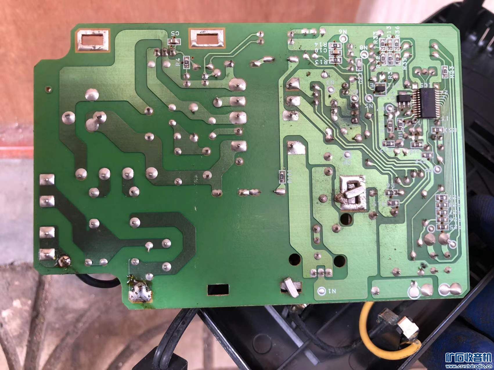

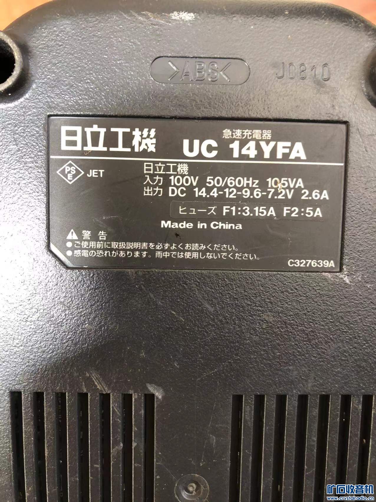

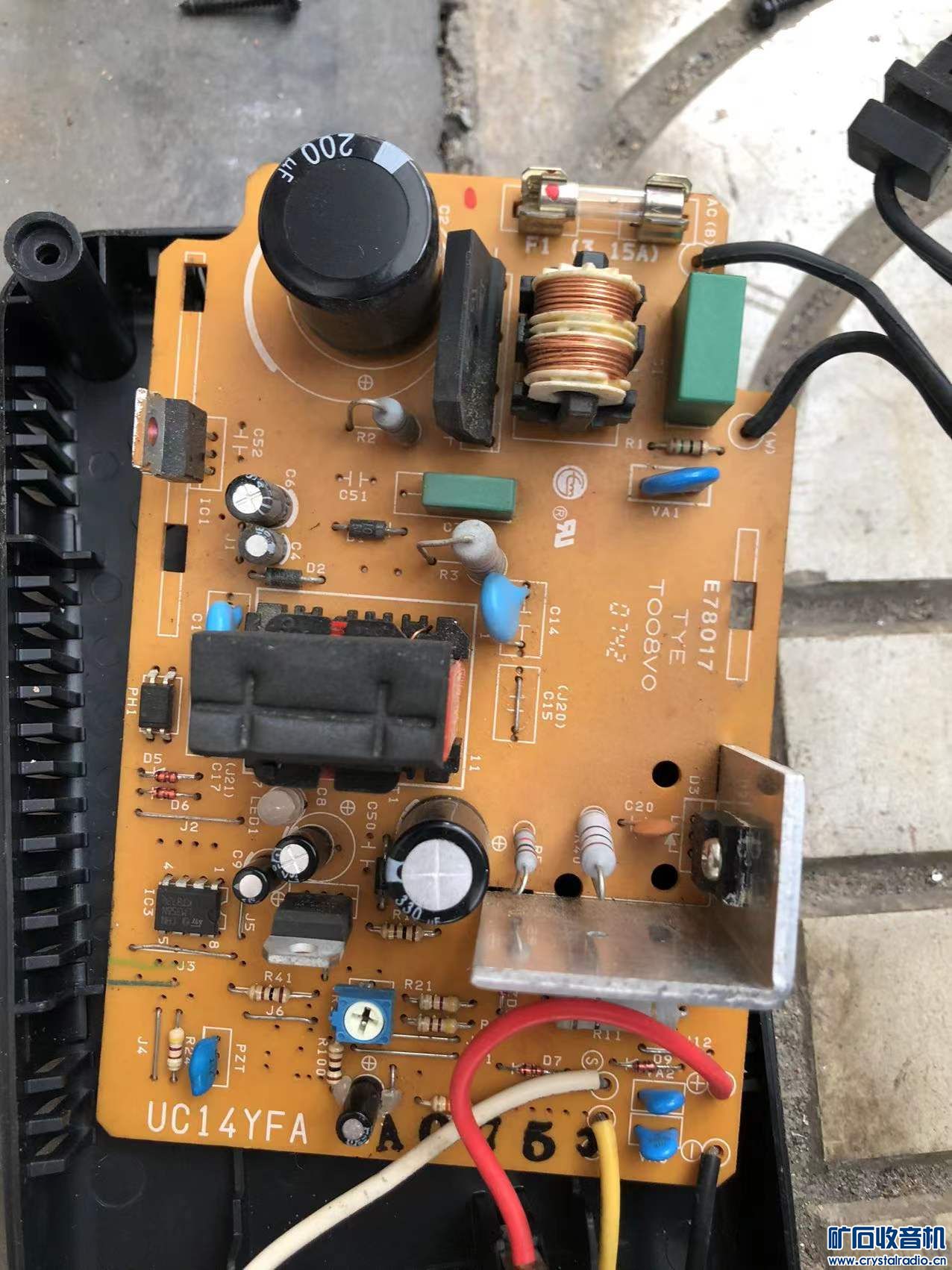

手上有一日立电动工具充电器是100V的,想改成220V的,请问是不是把那个主滤波电容换成400V耐压的就可以??还需要改其它吗??谢谢!!!

仅仅更换高压滤波电容,贸然使用220V通电,不宜!
建议绘制初级电路的原理图,细致研究之后,看看是否还有其他不同之处。

 楼主| 发表于 2022-2-11 17:09:51 | 显示全部楼层
我就是看变压器前是直接整流滤波没所以不敢上电
不知道在整流前加上电容降压这样行吗???

倍压整流的110伏开关电源好改,你这个牵扯到元器件耐压以及开关变压器参数不好改。

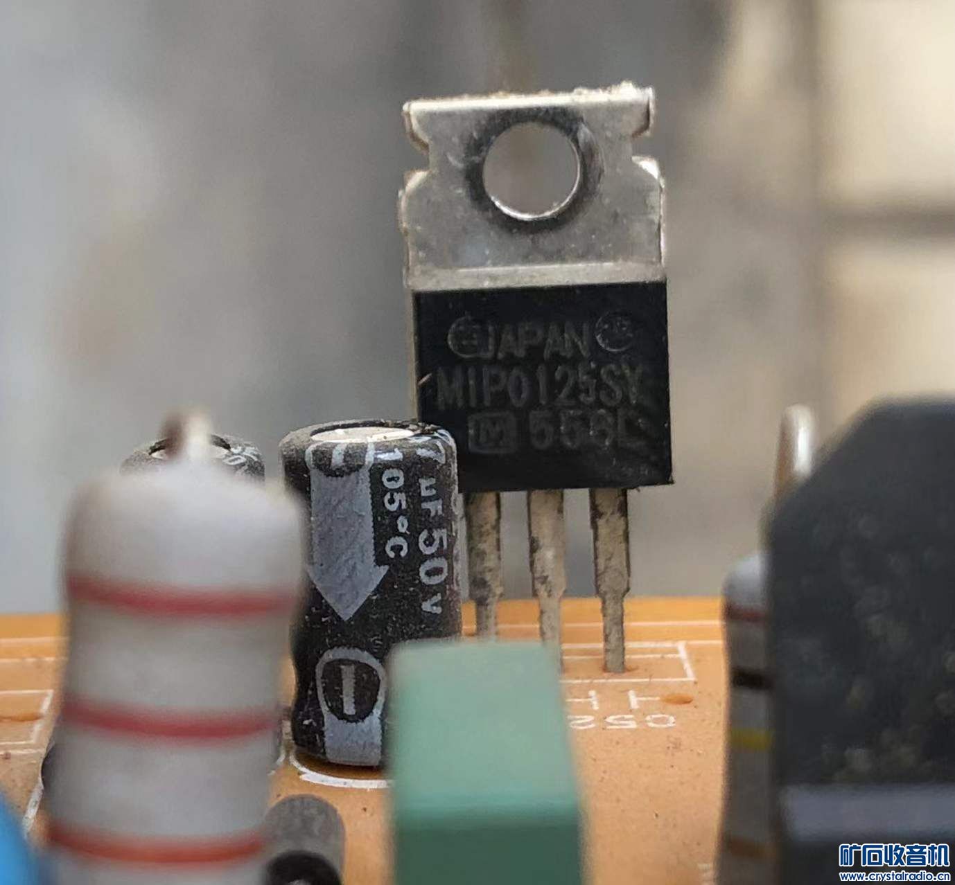

这个电路很像,可能MOS管也要改,还有启动电阻什么的都要改

整流前加上电容降压这样行吗,,    应该不行。找个自偶变压器吧。。100VA的铁芯可以制作成500VA的自偶变压器。
发表于 2022-2-11 17:22:23 | 显示全部楼层
没法改的,除非你精通开关电源否则可能出事

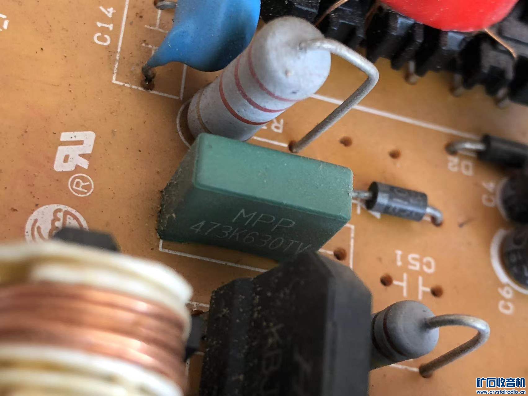

逍遥客 发表于 2022-2-11 18:49
主电解换成400V,压敏电阻拆了或者换成471
然后再仔细核对后通电,最好串40W白炽灯泡保护,正常后拆灯泡 ...
