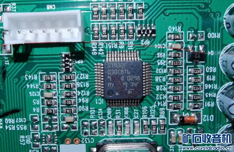

之前在数码之家看到有人拆过这款车机,貌似是奇瑞瑞虎上面的收音机,小黄鱼搜了下,最便宜的29元包邮,果断出手!
前置面板很简洁,旋钮为开关机/调节音量用,不能用于调谐。右下角有个USB接口,读U盘用的,没测试。
拆机过程有点波折,就直接放板子了。

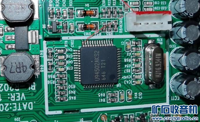

拆开中间的矩形屏蔽罩,查了下这个芯片是用来解码音乐的。
猜错主角,本以为屏蔽罩里面是主控,没想到旁边这个才是,STM32的片子。

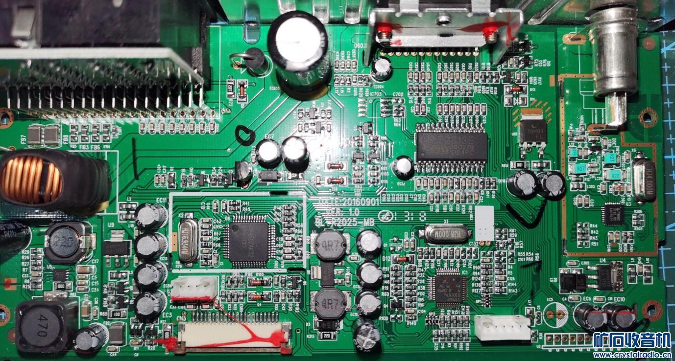

拆下收音部分屏蔽罩,可以看到收音芯片型号是F8602,也就是TEF6686
最后放一张全景图。

发表于 2022-2-10 22:00:32 | 显示全部楼层
现在车机收音部分真简单,中周都省了
 楼主| 发表于 2022-2-11 00:24:04 | 显示全部楼层
西子 发表于 2022-2-10 22:00
现在车机收音部分真简单,中周都省了
据说接收性能没有带中周的好。

发表于 2022-2-11 12:26:58 | 显示全部楼层
这是一个月来,老衲看到的最好的帖子。
几张图,就完全说清了现代车机的原理。图也比较清晰,芯片标识清楚。
收藏。

这个机器是准备锯掉6686部分当高频头用的,毕竟小黄鱼的拆机6686都要30了,还不包邮...
