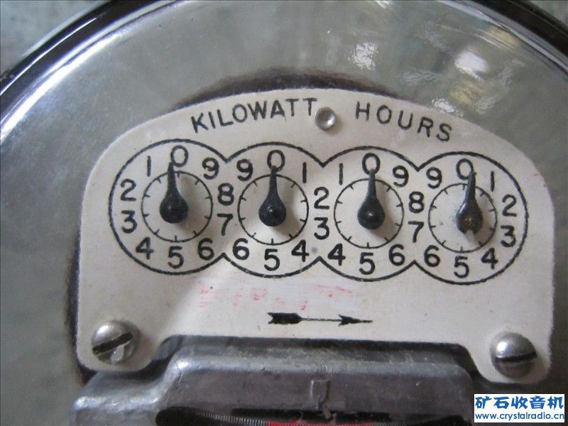

我也来凑凑热闹,上点图,望各位大师别见笑 IMG_0882.JPG IMG_0886.JPG IMG_0887.JPG IMG_0888.JPG IMG_0889.JPG IMG_0890.JPG IMG_0891.JPG IMG_0892.JPG IMG_0893.JPG IMG_0894.JPG

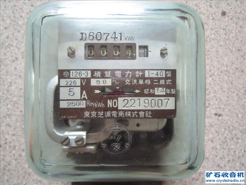

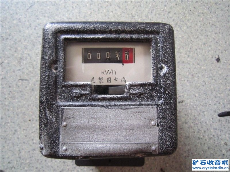

发表于 2011-7-11 00:47:08 |
汉字瑞士表,针对中国传做的吗?

    那块瑞士电度表,是我从一个收废品手中买来的,买来时里面因受潮计数器生锈,电度表时转时不转,把计数器解体用电器复活剂浸泡后再复原,装上后,用一个1800瓦的电水壶做负载实验,区区3安培的电度表,电流线圈居然不发热,不得不折服那个时期的品质~~
       至于铭牌上写的瑞士国制造,这不奇怪,我见过的解放前尤其是早期进口的电度表几乎都要在铭牌上写中国字,可能就是以示区别~~我以前住平房时还见过一块比利时的电度表,上面写着“比利时制造”“天津电车电灯公司所有”~~只可惜那块表是电业局在线表,我无法弄到手里,后拆迁提前搬走,现在不知所踪~~
      日本表铭牌上标写的是“积算电力计”,电度表也叫积算电力表,属于是计量累计消耗电力的仪表,由于电能是时间与电功率的乘积,所以称作积算电力计并不为过~~
       日本东京芝浦电气株式会社,就是鼎鼎大名的东芝公司~~

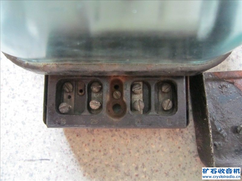

发表于 2011-7-11 21:38:29 |
请问一下,日表和其它的外表接线是不是与本土一样:一三进,二四出

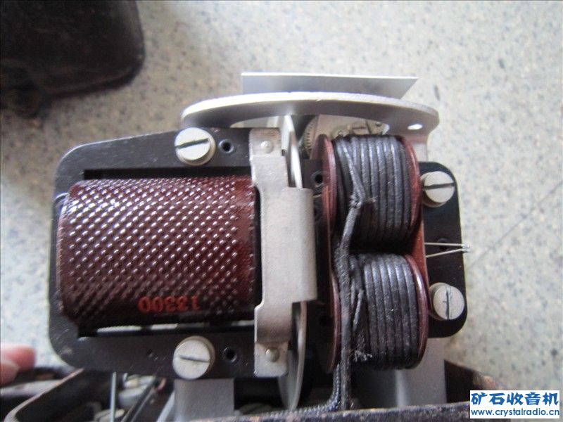

IMG_0904.JPG IMG_0906.JPG IMG_0911.JPG IMG_0913.JPG IMG_0914.JPG IMG_0916.JPG IMG_0917.JPG IMG_0919.JPG IMG_0901.JPG IMG_0896.JPG

不错,都是老表。

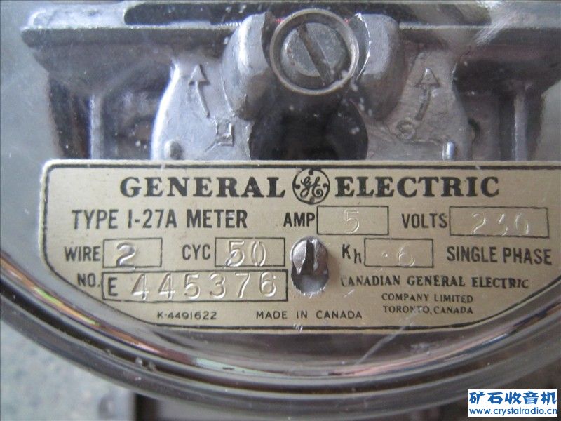

日本电度表的接线规律是,自左至右四个接线端子,1,2为进线端,3,4为出线端。
这块奇异(通用电气,以前被称为奇异)的电度表接线与日本表一样。1,2为进线端,3,4为出线端。
西门子的电度表和瑞士电度表与国产表接线方式相同,1,3进线,2,4出线。
    顺便提一下,原上海红旗电器厂(上海第五电表厂)和长沙电表厂制造的DD5型单相电度表就是仿制西门子的W9型单相电度表。
