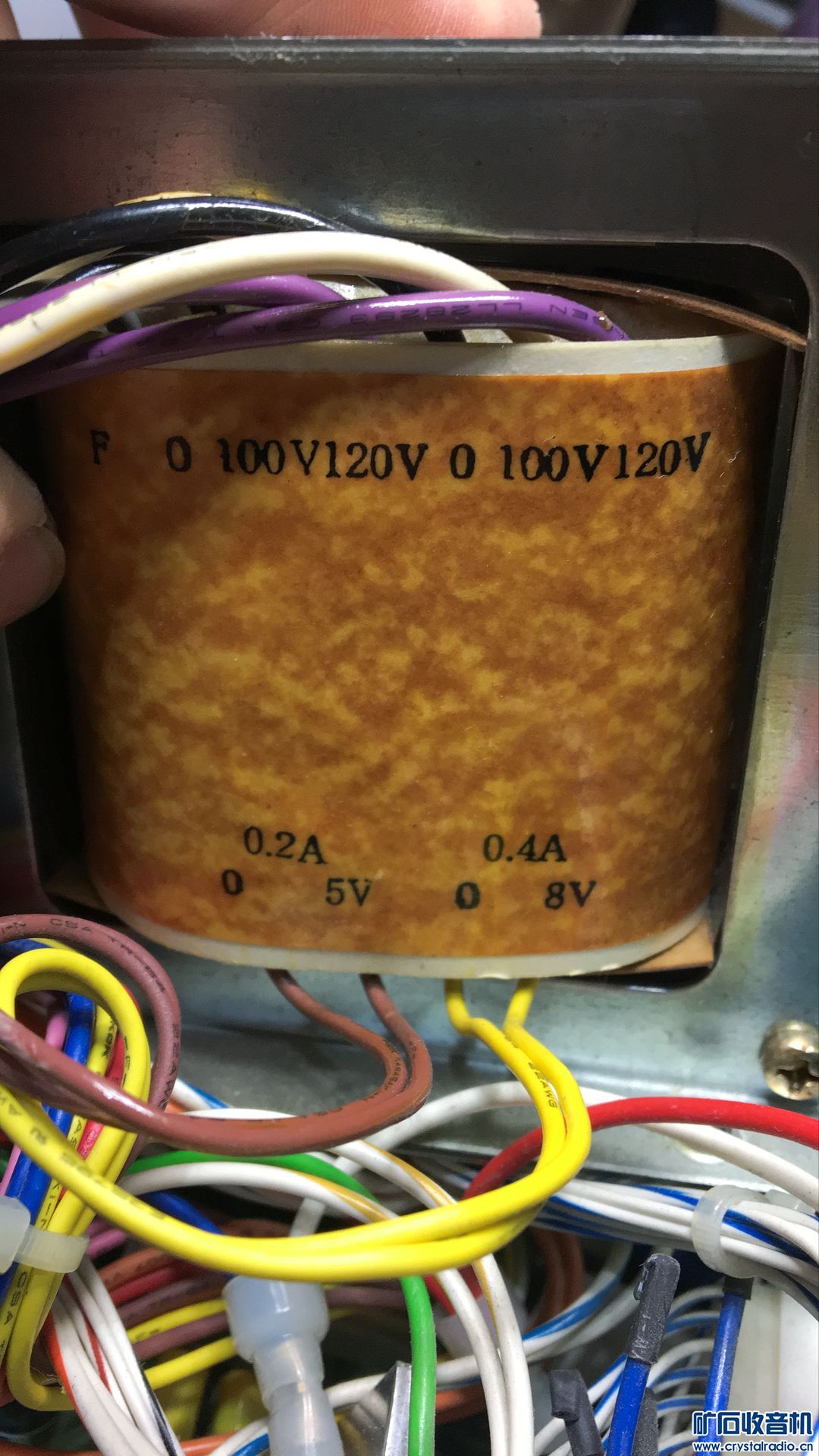

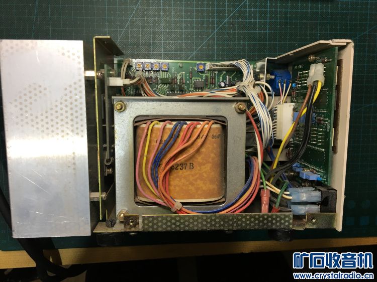

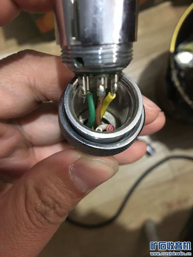

大家好,我今天收了台日本高砂TP035-2D可调直流电源。是110V的,我想改成接220V转110V的插头。

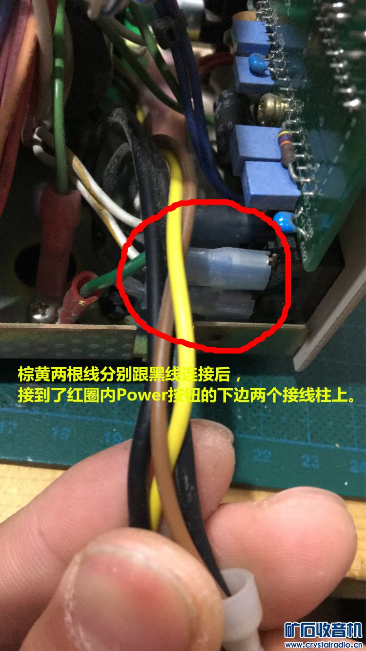

后边的电源是5针的航空插头,共有红白绿棕黄5根线。其中绿色接了地,棕黄两个看着是接到了面板的Power开关上了,红白两根线看不到走向。请教大家我应该怎么改呢?不懂,谢谢大家。。

最好找到电路图,如果没有,可以看看变压器初级电源有几个头,然后测量电压,很容易找到是否有220V输入

谢谢回复,红白线通到了电路板上,分别连接了两根蓝线和两根红线,插头上还有个绿线,是通往面板的GND上了。
麻烦帮我分析下,谢谢。
测量变压器初级线头就知道是否支持220V,最好是接入110V电源,然后测量初级有220V电压的就是220V接头,如果没有110V电源,就测量变压器初级开路电阻,比如红白是110V接线,和这两个接线阻值一样的就是另外一组110V,两组串联就是220V
如果想直接接入110V就需要找到变压器初级线头,然后向上面说的测电阻分析

感谢回复,变压器上一端有7根线,0 100 120 0 100 120
昨晚在群里请教几位高手到12点还是没弄好。。哎,我太笨了。

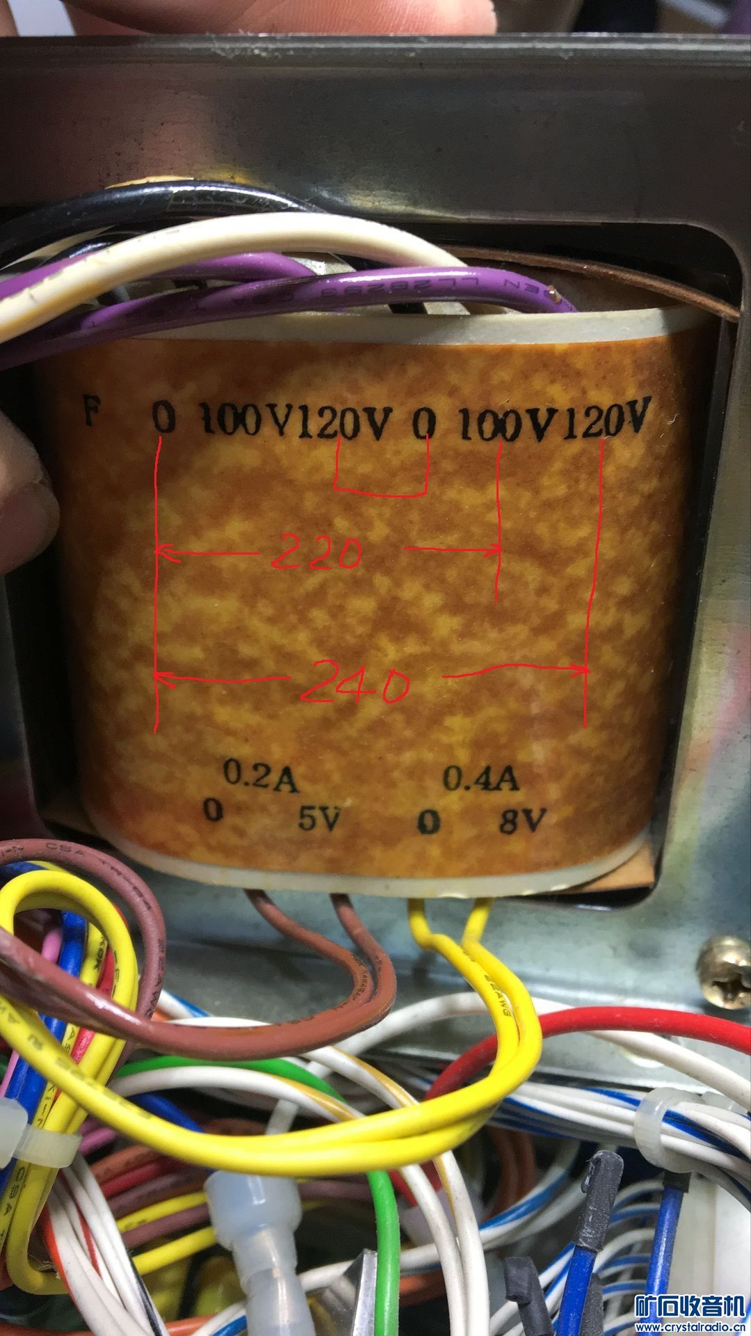

发表于 2022-2-11 12:22:31 | 显示全部楼层
 楼主| 发表于 2022-2-11 13:10:21 | 显示全部楼层
焊锡丝 发表于 2022-2-11 12:22
你这个可以改成220伏的,方法见图
感谢回复,请问是如图把您标的线两两短接就行了吗?
完全不懂这个,不好意思。
