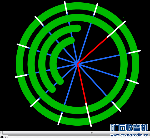

搜狗截图20220210142510.jpg 如何用立创EDA画印刷开关的pcb
发表于 2022-2-10 14:38:29 | 显示全部楼层
二次元投影仪测绘,完了导出CAD图,再转PCB覆铜就好了
发表于 2022-2-10 14:39:30 | 显示全部楼层
画圆形敷铜,无填充,或者阻焊层画个圆

 楼主| 发表于 2022-2-10 15:39:41 | 显示全部楼层
ccc.jpg 这个开槽怎么画?画矩形放不好角度?谢谢
发表于 2022-2-10 15:43:49 | 显示全部楼层
不用凑这个热闹画成长条。  学波段开关多好。连线在触点外连接就可以了。这样也不用凹槽,改变连接方式能 适应一切万用表。
发表于 2022-2-10 16:13:10 | 显示全部楼层
开槽用机械层画
这个铜,将来镀上金最好
发表于 2022-2-10 16:43:27 | 显示全部楼层
ccczzzyy 发表于 2022-2-10 15:39
这个开槽怎么画?画矩形放不好角度?谢谢
都用CAD画,保存DXF,然后导入之后转
别指望用PCB软件直接绘制出这个东西
槽绘制板框挖空区域就好了,画板框内的方框会自动转换

发表于 2022-2-10 21:37:13 | 显示全部楼层
这个开槽怎么画?画矩形放不好角度?谢谢
我用Layout6.0抄图功能画的图,中间截取2张,自我感觉还可以。

发表于 2022-3-26 19:15:29 | 显示全部楼层
Altium可以直接画吧,用圆弧画好圆后再复制个改到阻焊层贴上去,机械层画个挖空的。
发表于 2022-3-26 20:01:18 | 显示全部楼层

走线端头是圆形,需要在端头填充一下才能是齐头的

发表于 2022-3-27 09:53:26 | 显示全部楼层
线径改一下就好了,左边是底层,右边是阻焊层,直接复制左边的再改个层就行了。
