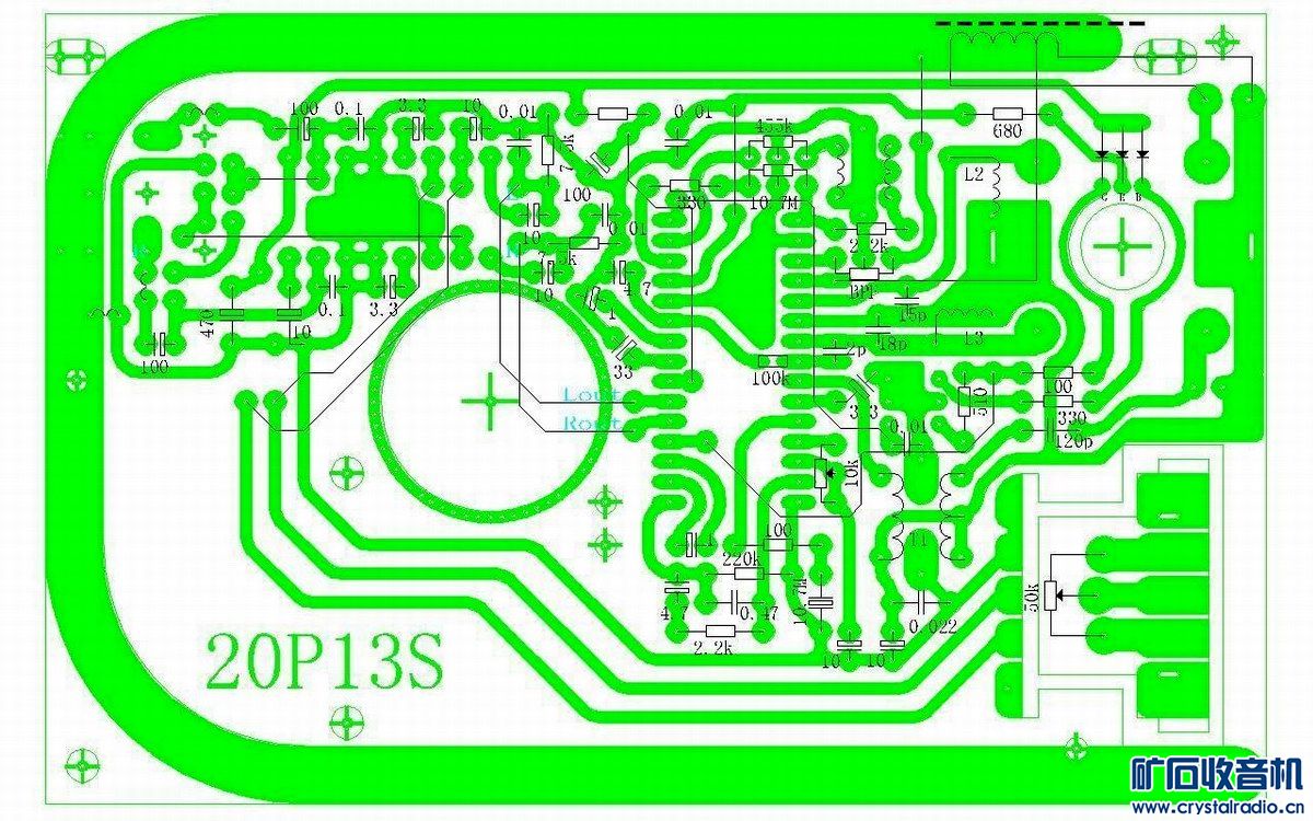

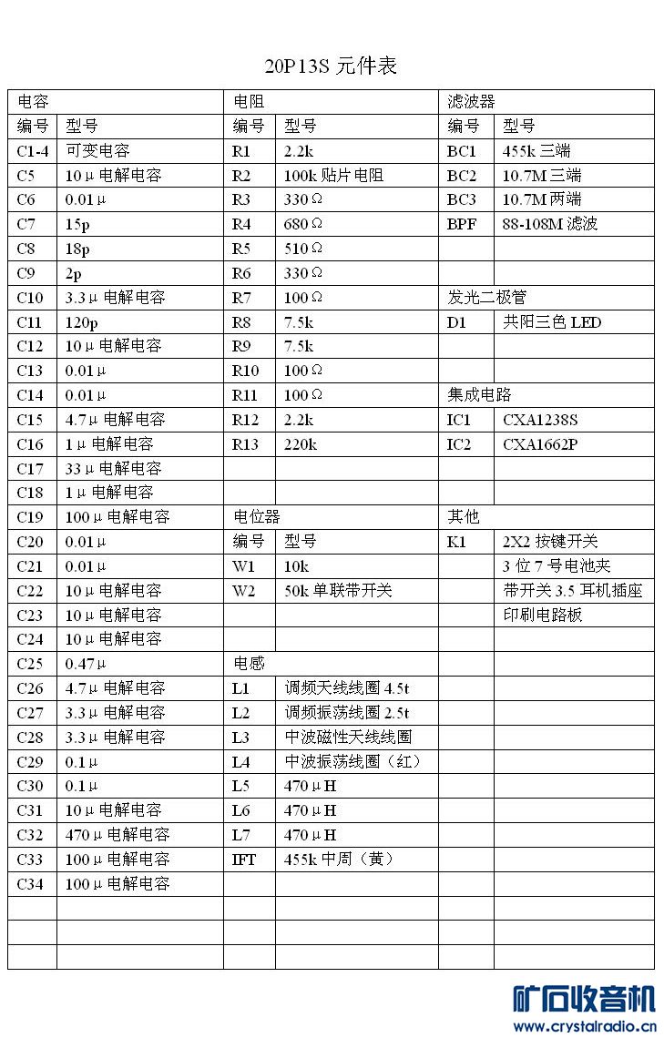

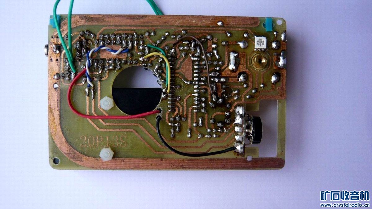

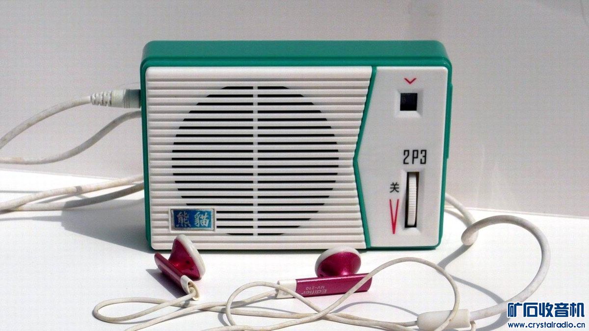

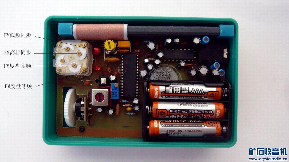

现在广播调幅中波节目噪声干扰大、电台少,有些地方甚至没有中波。相对调幅广播、调频广播节目相对比较丰富,DIY调频收音机更具技术性和实用性。尤其是有了立体声广播,使得收听节目成为一种愉快地经历。收音机毕竟不是纯粹地工艺品,有调频立体声的收音机是既可以怀念旧时,又能享受现在。
    本机电路选择用日本SONY公司生产的集成电路,CXA1238S和CXA1622P。高频和解码用CXA1238S,它集成了高频、中放和立体声解码功能。它具有广播接收性能好,制作相对简单的优点。低放用CXA1622P,输出功率大,失真小,并且可以选择单声道BTL方式和立体声OTL方式输出。CXA1622P的2脚开路时为单声道BTL方式,接地时为立体声OTL方式。本机BTL方式输出500mW,OTL方式每声道输出50mW。由于输出功率较大,所以装入机壳后开大声时会有机振现象。
为了体现以人为本,本机设计了波段和调谐指示。因为不想破坏原来的造型,波段和调谐指示都是通过改变刻度盘LED灯不同的颜色表示。中波用绿色表示,如果收到的信号较强就会变成黄橙色;调频用蓝色表示,如果收到的信号较强就会变成紫红色,当收到立体声信号是颜色就变成白色。
利用耳机插座,能把收音机的广播接入电脑音箱等设备,可以获得更佳地收听效果。当插入立体声耳机后,本机电路转成二声道立体声功放,这时如接收的是立体声广播信号就能听到立体声节目。

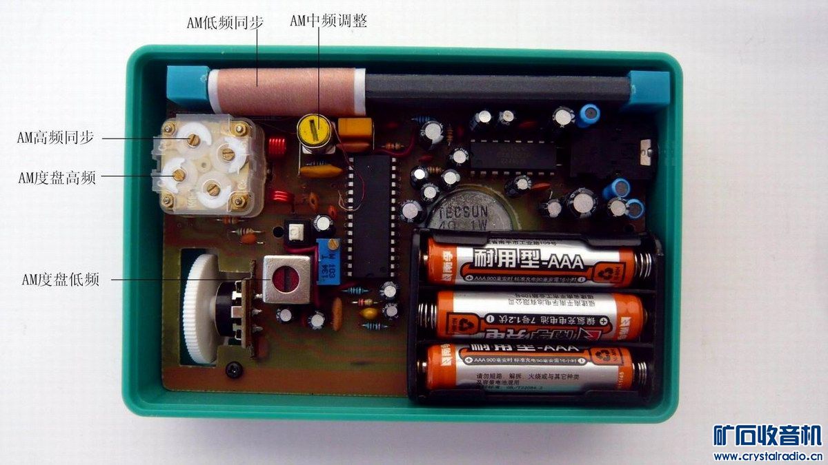

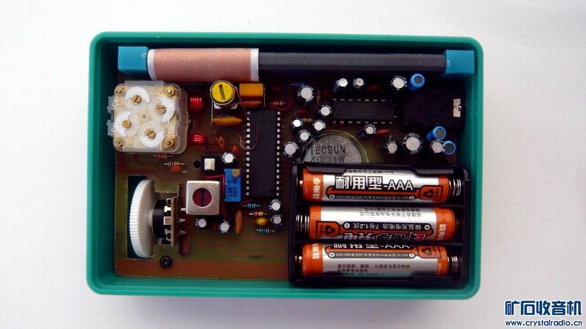

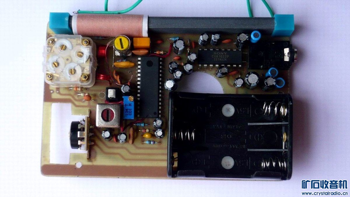

机芯调试
    机芯调试是决定接收效果好坏的关键。因为采用了陶瓷晶体滤波器,使用本机中频调整十分简单。如果有仪器统调跟踪相对会简单些,没有仪器可借助其他一些东西来进行调试。调试调频时可利用带频率显示的MP3转换器 ,可以很方便地用作调试。而且价格也很便宜,十几元就能买到。调试中波时利用当地的中波广播进行。
一、调频调试
1、接收频率
    接好MP3转发器的音源,把MP3转发器频率调到108M,用一台好的收音机试验一下能否在108M接收到信号。如果MP3转发器能正常发出信号,则把可变电容刻度也调到108M。调整可变电容上的C2,使得机芯可以收到信号。
    然后把MP3转发器频率调到88M,用一台好的收音机试验一下能否在88M接收到信号。如果MP3转发器能正常发出信号,则把可变电容刻度也调到88M。调整线圈L2,使得机芯可以收到信号。
    因为高频和低频会互相影响,所以上面的调试要反复几次才能做好。调整时动作要轻柔,尤其在高频端,手一抖频率就差几百K。
2、跟踪
    同样接好MP3转发器的音源,把MP3转发器频率调到108M,把可变电容刻度也调到108M。调整可变电容上的C1,使得机芯可以收到信号最强。
    然后把MP3转发器频率调到88M,把可变电容刻度也调到88M。调整线圈L1,使得机芯可以收到信号最强。
    高频和低频会互相影响,所以上面的调试要反复几次才能做好。调试收音机是一种消磨时间的好活动。
二、调幅
   1、中频调整
    中波调试首先要能收到广播,如果当地中波接收条件较差,则只能用仪器调试。接收到中波广播后,调整AM中频变压器(黄色的那个)使音量最大,然后换一个声音小的台继续调试。要注意的是,当灵敏度比较好时,中频正确的位置并不在最大的地方。由于AGC(自动增益控制)的作用,中频正确的位置在两个音量最大之间。
    2、接收频率
    中频调好后就是调整接收频率。
    在高频收一个已知频率的电台,然后调整C4使这个台的位置和刻度盘的频率接近。
    在第频收一个已知频率的电台,然后调整L4使这个台的位置和刻度盘的频率接近。
    反复几次。
    3、跟踪(灵敏度)调整
    把可变电容刻度也调到中波高端的电台。调整可变电容上的C3,使得机芯可以收到信号最强。
    然后把可变电容刻度也调到低端的电台。调整线圈L3,使得机芯可以收到信号最强。
三立体声解码调试
    在收到立体声调频广播时,调整W1使得调谐指示灯由紫红色变为白色。在接收立体声信号时需要比较的信号,并确定是立体声广播信号,如果信号不够强的话则可能收不到立体声广播信号。

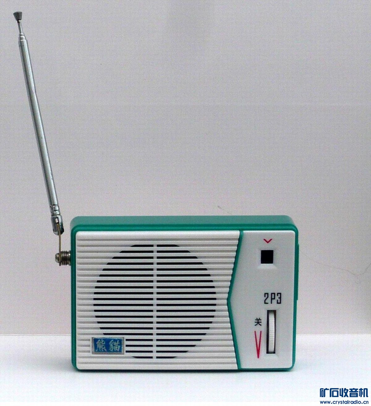

外接天线有简易型和拉杆天线两种
用耳机收听时,耳机线可以起到天线的作用。如果在室内用喇叭收听时,灵敏度低得话可以外接天线。
1、简易型天线
   找一个3.5的插头,把前面锯掉一些,只留6mm长。注意:如果不锯短插头,则会触动转换开关使喇叭静音。
焊上1-2m的多股铜线,简易天线就做成了。
2、拉杆天线
   攻3mm的丝。
用螺钉把拉杆天线固定。使用时插入耳机孔就可增加接收能力。

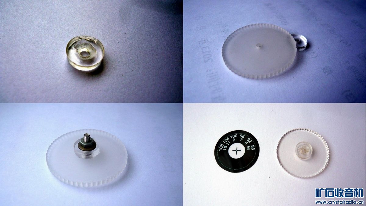

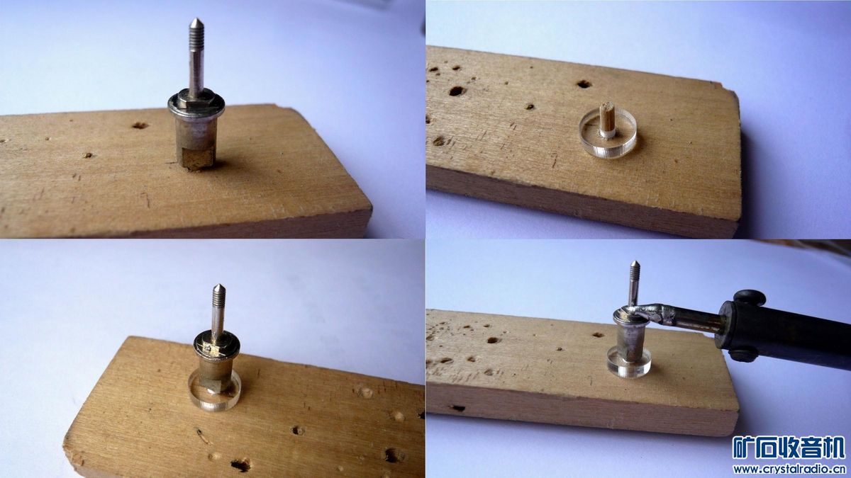

刻度盘的DIY
1、找一块木头,打一个直径2.5mm的孔。用直径2.5mm的小木棒插在孔里。
2、拆一个旧密封可变电容,取出动片轴。
3、把有机玻璃小圆片,插在小木棒上,再套上可变的轴。
4、用烙铁加热可变的轴,在有机玻璃小圆片烫出一个浅凹槽。
5、取下有机玻璃小圆片,用钻头按烫出的痕迹铣出1.5mm深的坑。
6、在按第3步把有机玻璃小圆片放好。
7、用烙铁加热可变的轴,在有机玻璃小圆片烫完美的凹槽。试一下,能插进可变电容的转轴即可。
8、把机玻璃大圆片两面用砂纸磨成“毛玻璃”。
9、把两个机玻璃圆片粘在一起,贴上透明胶片打印的刻度就完成了。

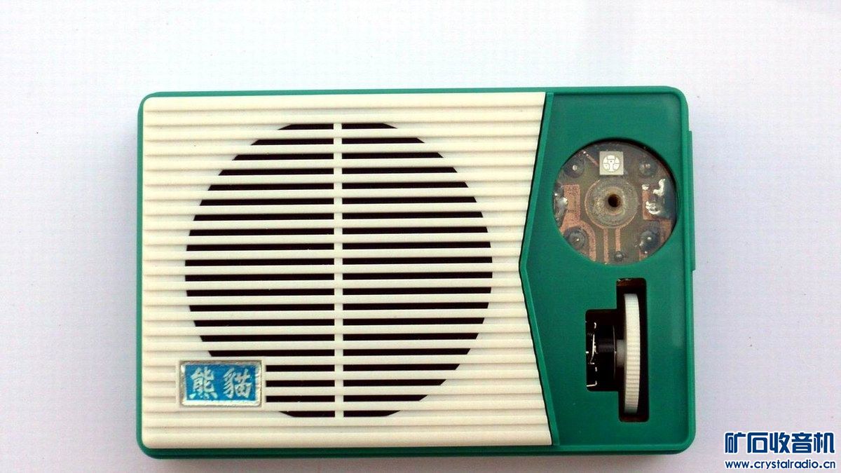

刻度盘的安装
由于耳机插座是固定在电路板上的,所以安装机芯时不能固定刻度盘。
刻度盘的安装方法如下:
1、先把刻度盘前面的面板拆下。
2、把刻度盘放到机壳里。
3、把耳机插座对准机壳的耳机插座孔,然后机芯放入机壳。
4、反过来把刻度盘插进可变电容的旋轴,用螺丝固定。
5、用螺丝将机芯固定在机壳上。
6、盖好刻度盘的面板。

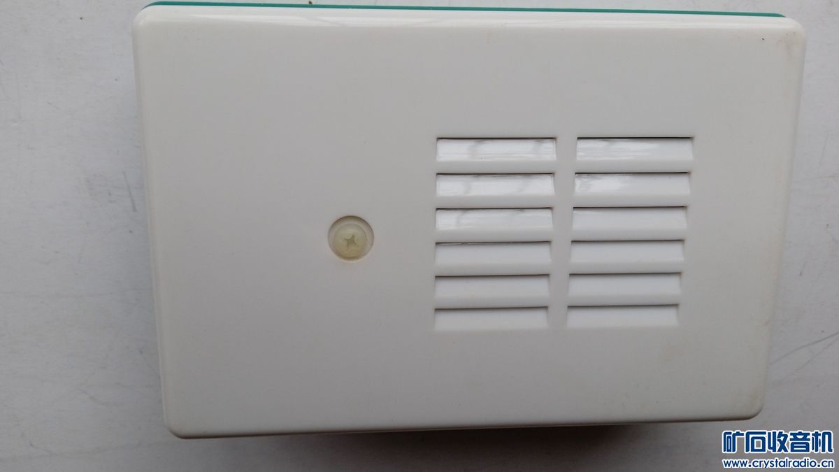

波段开关按键的DIY
波段开关用按键开关,按下时是调频,再按一下弹起是后是中波。
1、找一个直径3mm的塑料管。
2、找一个直径3mm长10mm的螺丝钉,螺母一个。
3、固定螺母,如图所示。螺钉要有在后盖孔内自由移动的2mm距离。
盖后盖时,只要让螺丝钉垂直于后盖平面压下即可。
