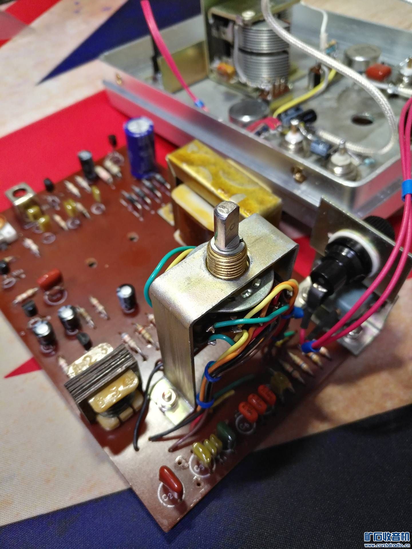

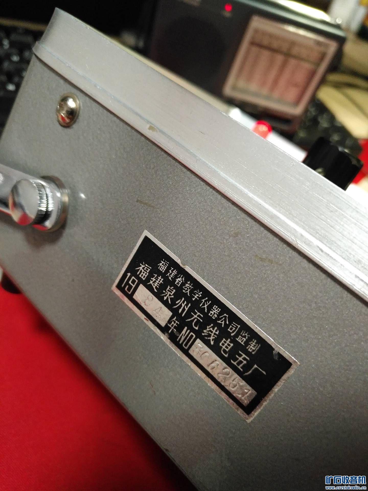

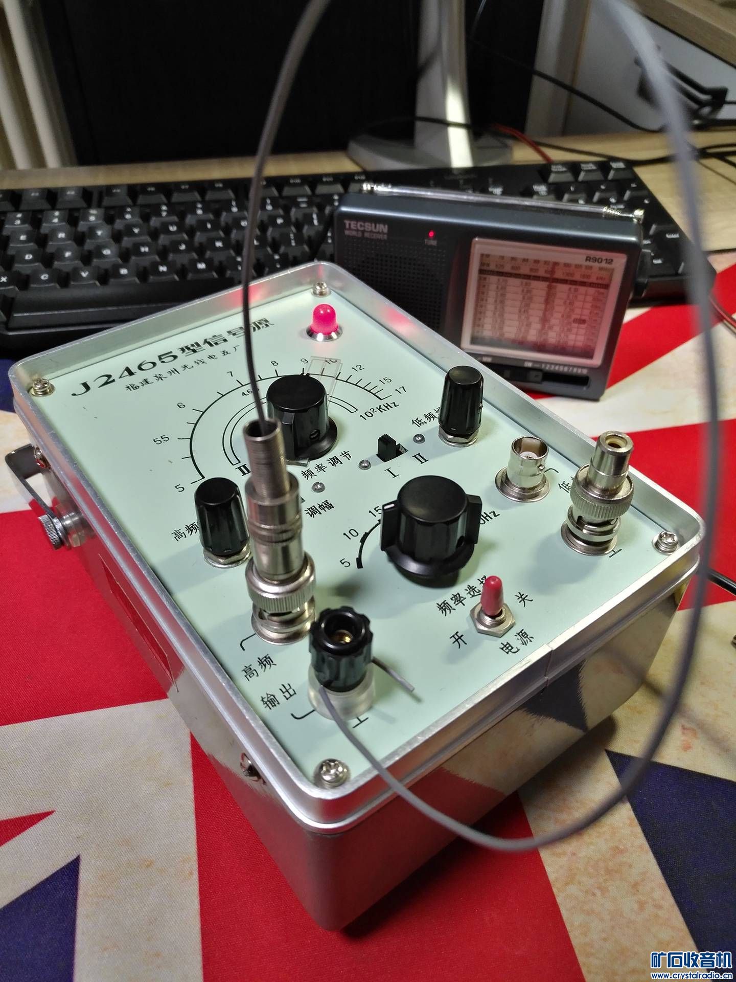

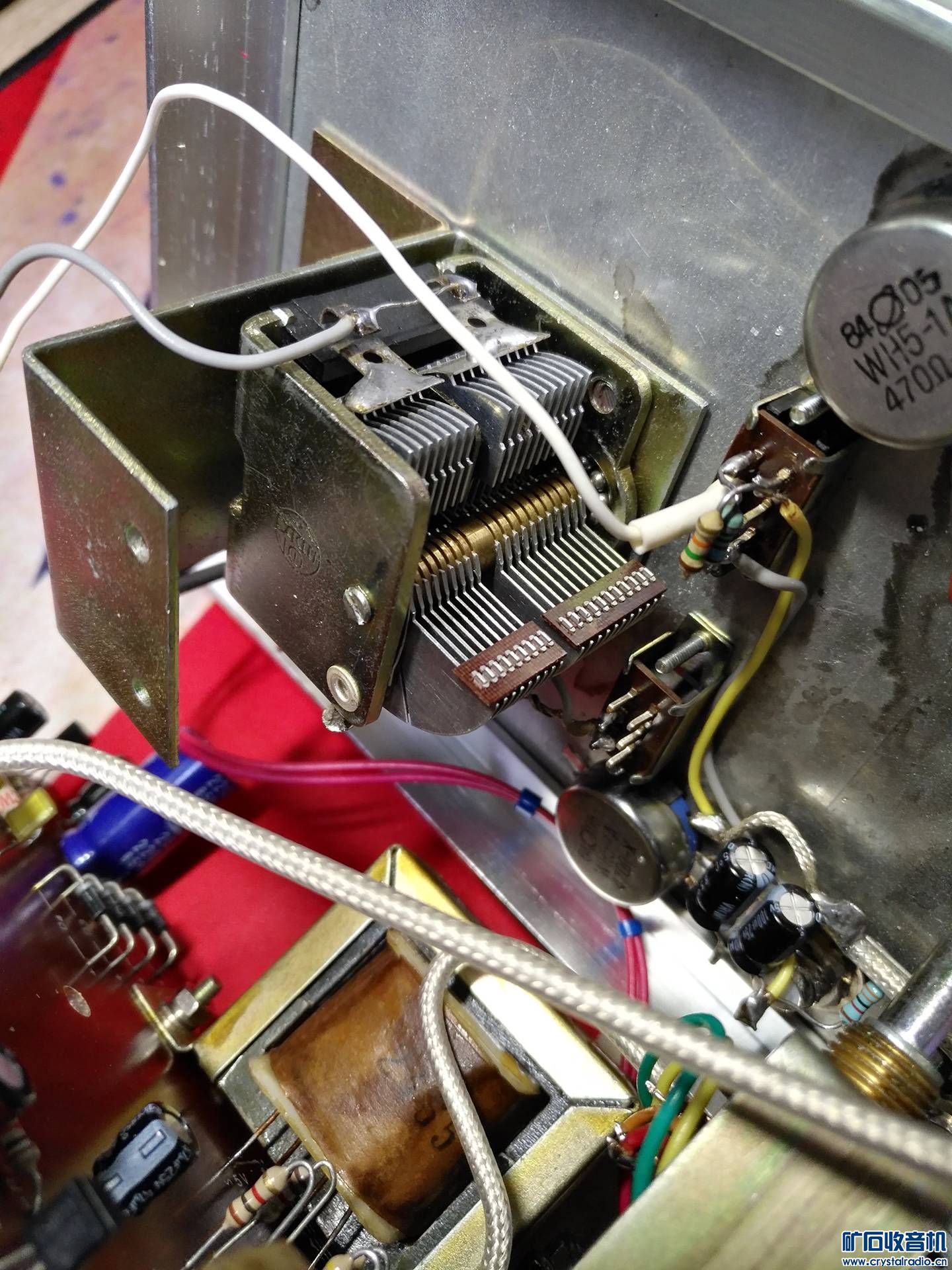

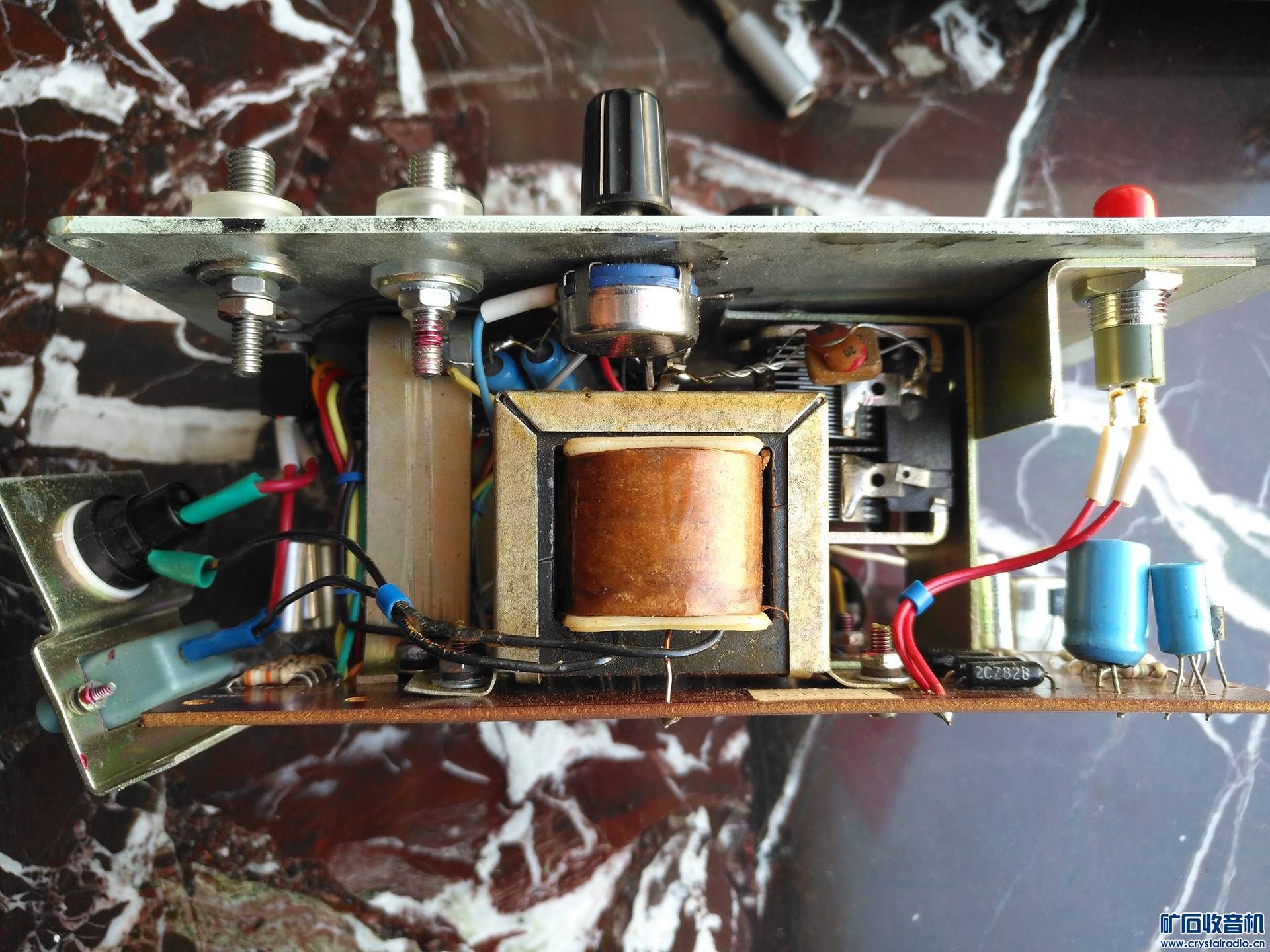

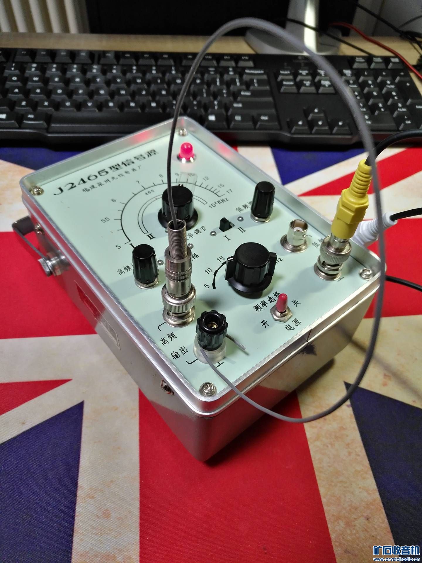

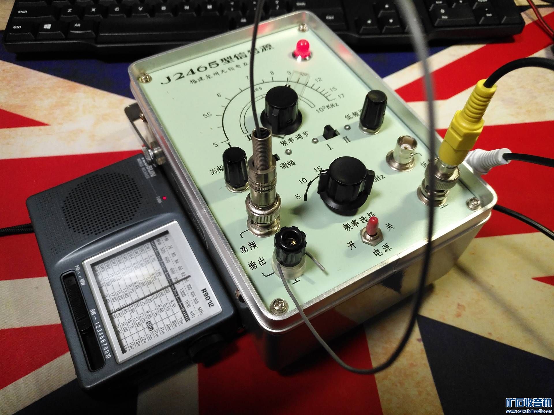

      上个月的一个周末,在地摊上偶遇一台J2465型信号源,是上个世纪八十年代福建泉州无线电厂生产的,距今快四十年了。这款信号源虽然是针对教学用途生产的,精度相对差一些,但机械结构部分和PCB板做工还是不错的,有改造升级的空间。于是利用假期对其做了全面打磨,使J2465满血复活。这是升级后的样子。

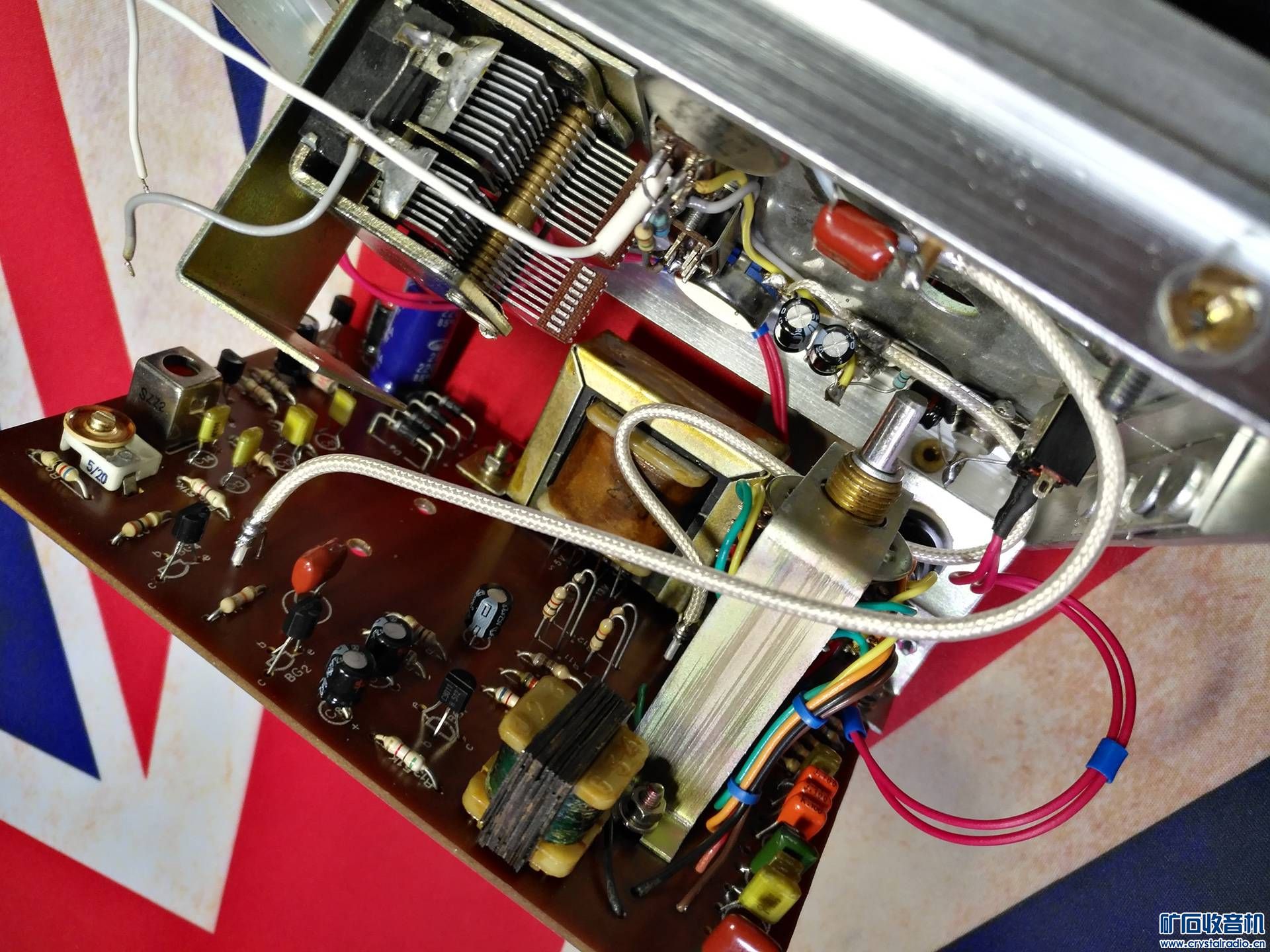

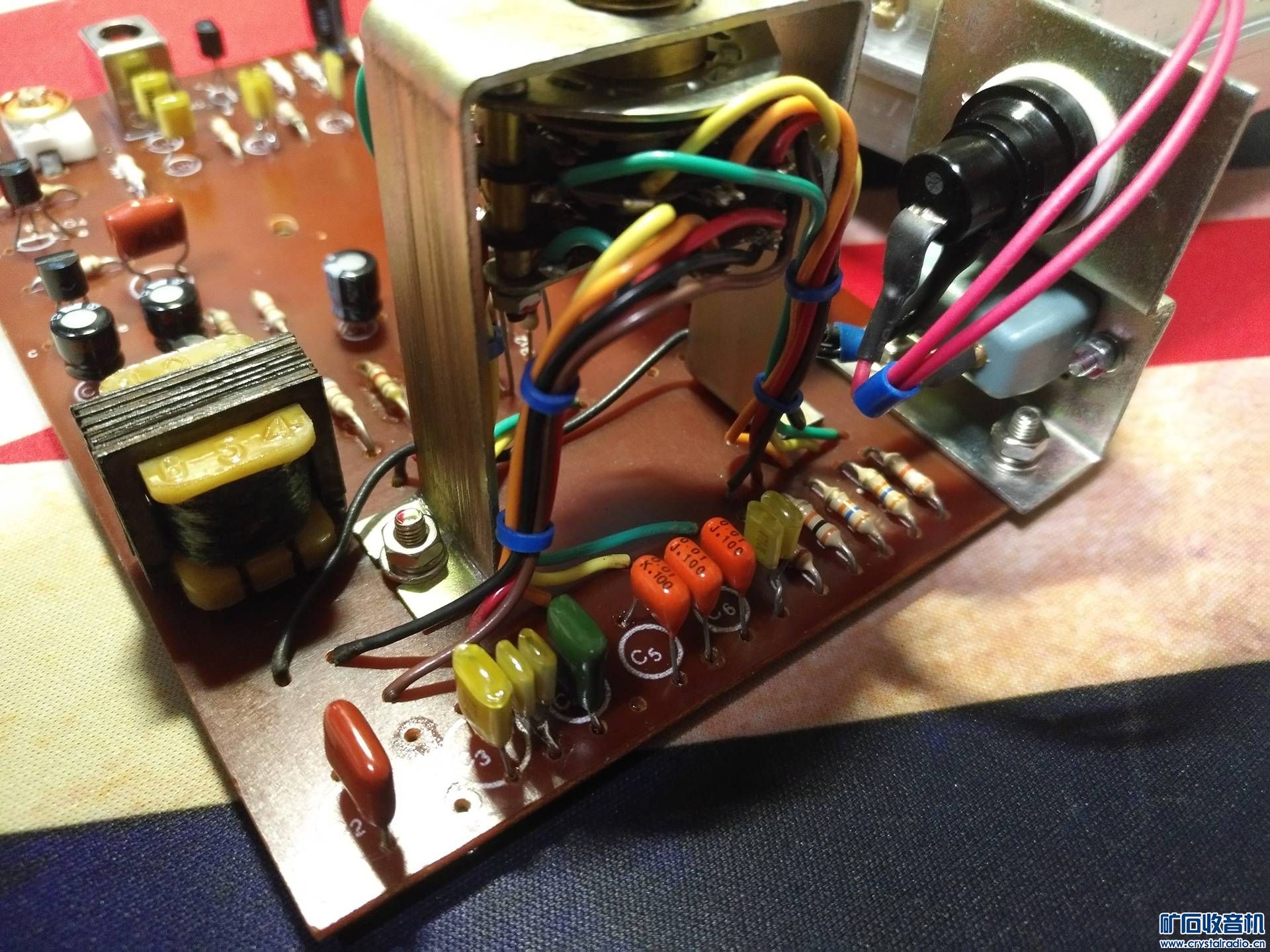

机器是典型的八十年代风格,刚拿回来就迫不及待的拆开了,内部元件焊接歪扭布线有些杂乱,不用试机就知道电容肯定失效了。
摩机第一项:更换所有电容,按原机上标称容量替换成现代封装的元件。

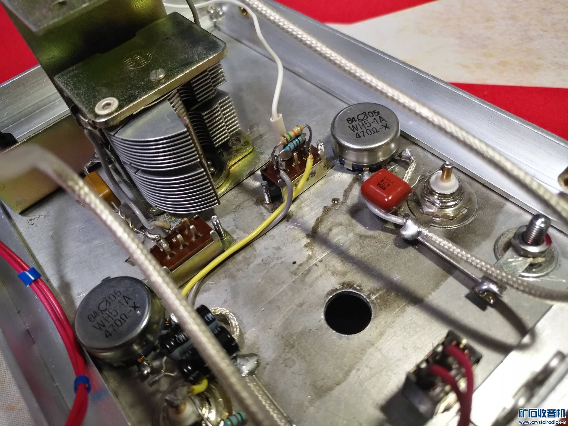

第二项:用三只Q9高频插座,替换原机高低频信号输出接线柱,其中一个接地柱子保留,方便接地使用。三只Q9座分别是高频信号输出,低频信号输出,音频信号输入(这只Q9座接到前面板的“等幅-调幅”开关的等幅端,输入音乐信号,J2465变身调幅音乐广播电台,增加可玩性)。再用同轴屏蔽电缆替换原来的信号飞线,以减少电磁干扰。
第三项:规整钣金零件。原机的钣金件加工精度不够,导致内部机械结构看起来不整齐,空气双联刻度旋钮对位也不准,对于我这种有强迫症的人是不能接受的,必须要改。
最后一项:组装调试。

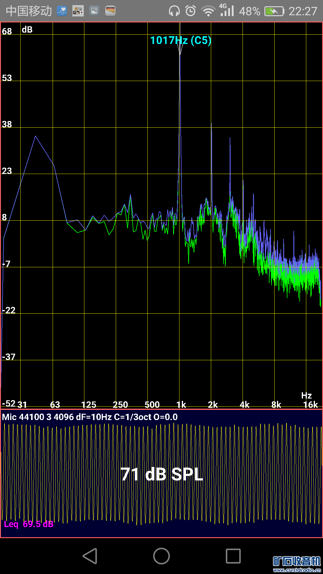

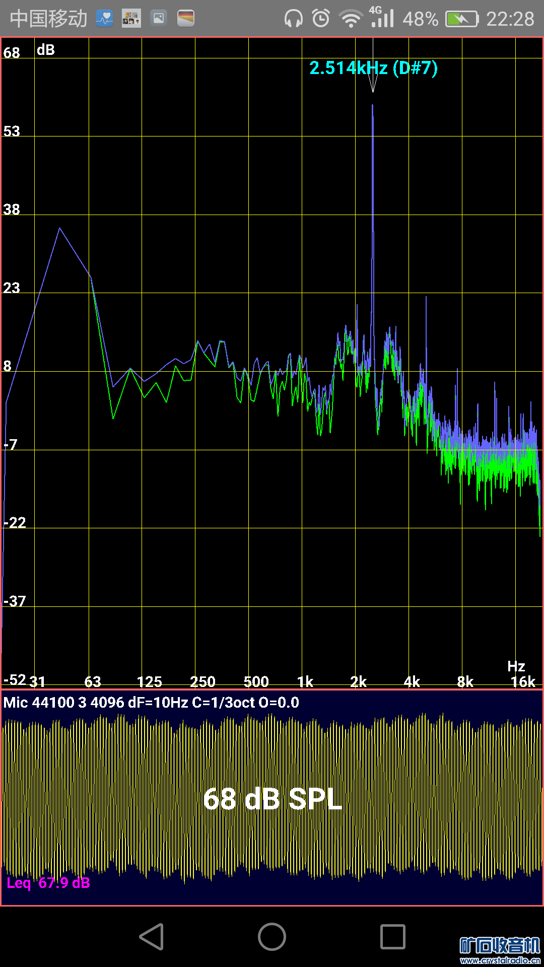

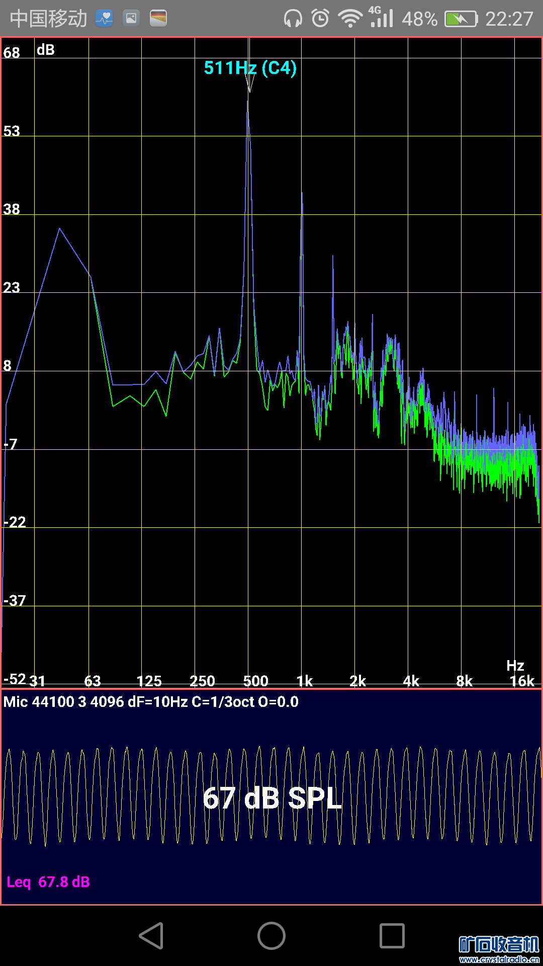

J2465的高频有两档输出,分别是500~1700KHz和400~600KHz,低频有五档频率输出,分别是500,1000,1500,2000,2500Hz,通电后高频输出频率范围准确,几乎不用调整。而低频信号频率已经偏离了十万八千里,只能从新调配每档的谐振电容值,这个过程太痛苦了,要从一袋子电容里挑选合适的容值,实在没有适合的就用两三只大小容值的电容并联,折磨了几个小时后,终于把频率都拉回来了,实测误差控制在2%以内。

按其发射功率,最多几米,500米是不可能的,也不允许

这个我来回答:适用于中波收音机调试。
