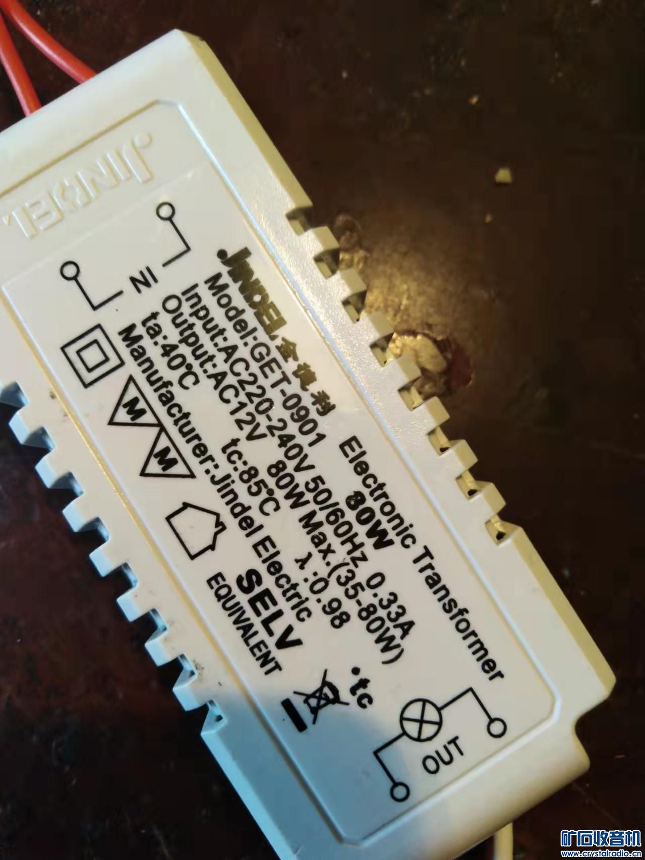

本人有几只电子变压器,想整流成直流,输出交流12伏,接12伏灯泡正常发光,万用表交流档测无电压,串接一只快恢复二极管FR305,测量,也无直流输出,请高人指教,谢谢 89e620a673d657915994db63c911fbe.jpg 9d71165447a7cbc0ccdd192276eb459.jpg

这种是隔离式电源,但是没有负载或者轻载时,第一个启动脉冲过后次级没载会导致没有反馈信号,所以会无输出。

50W的电子变压器,空载和轻载不能工作,有些20W的时候还不行,30W以上可以稳定。

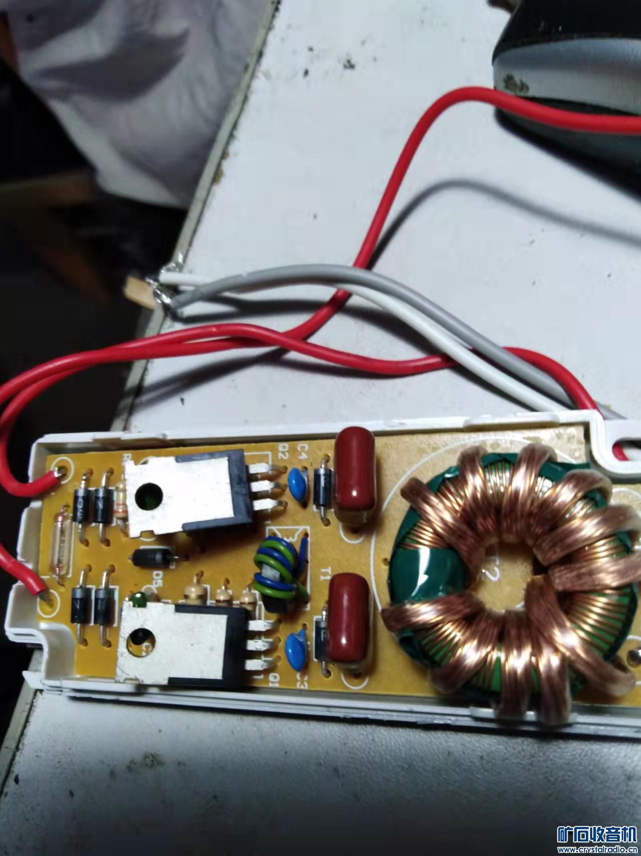

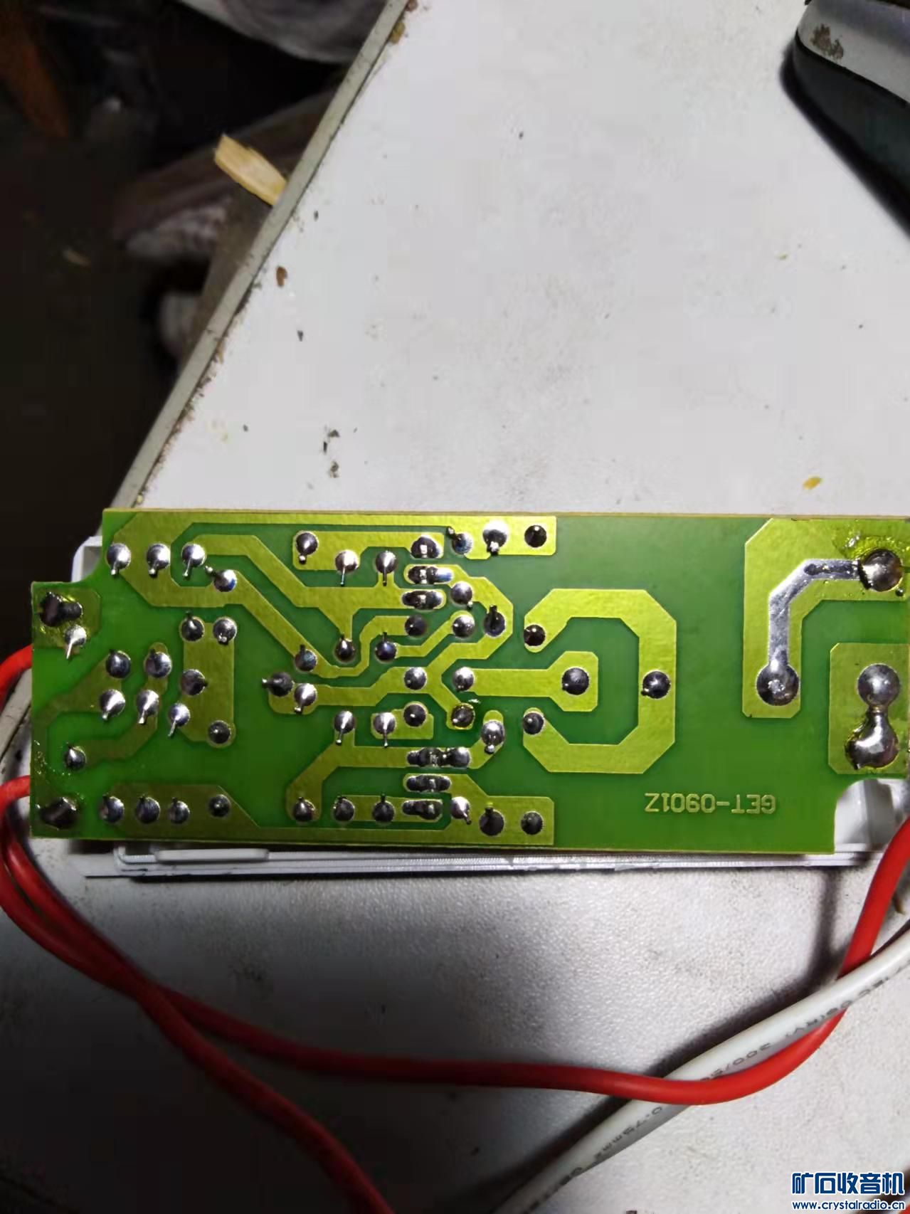

拆开 电源板正反两面拍图,大家可以分析出来是不是交流电还是脉动电流,还是另外有负载测试环节

楼主图片中这种不能空载输出。

 楼主| 发表于 2022-2-10 15:19:34 | 显示全部楼层
发表于 2022-2-10 17:24:36 | 显示全部楼层
这种变压器适合点灯,如果整流,功率小了很容易内部三极管发热,整流的二极管也容易发热
发表于 2022-2-10 23:57:29 | 显示全部楼层
这个是非隔离的自激降压电源,只能带动阻性负载,精度差,就让它点点灯丝吧!不要去整流了
