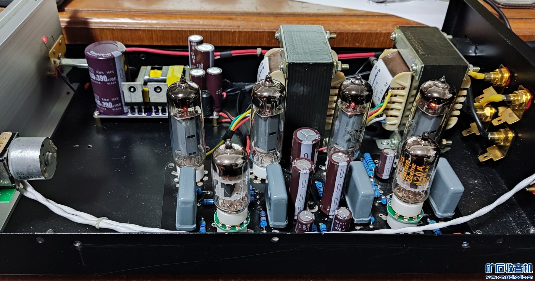

   这几年折腾胆机用开关电源较多,有反激、有硬半桥、有L6599、还有SSC3S910的。最终用了SSC3S910的LLC无PFC方案。选择该方案主要是不用有源PFC也能有很好的表现,不用有源PFC可减小电源噪声、成本和体积等。

由于LLC电源的效率高,加上本机功率小,所以功率管不用装散热片,灯丝整流管也利用底板散热就可以了。

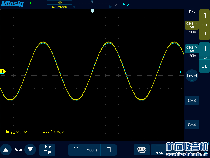

老规究,上示波器测输出波,声道不平衡。

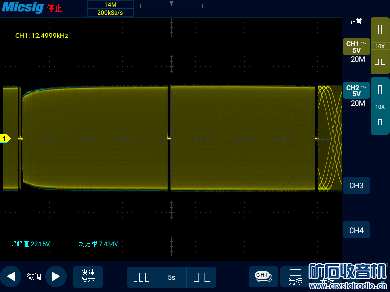

用扫频测也是全通道不平衡
因二组6P14管有差异,跨导不一样造成。后小前补,增加前级增益,通过调整蓝圈内电阻,使二个声道平衡。
下图是在最大功率下的二个通道已基本重合。
用扫频也基本重合,频响曲线也相当平直。

最后来张成品照。由于整机功耗小,在低板上打一些对流孔,估计在大热天开机,散热也不会有太大问题。
