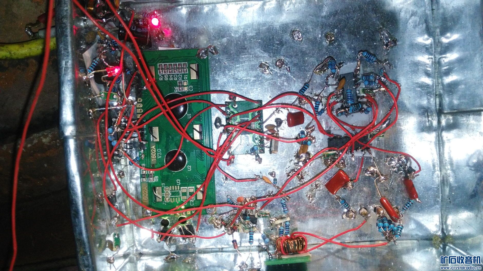

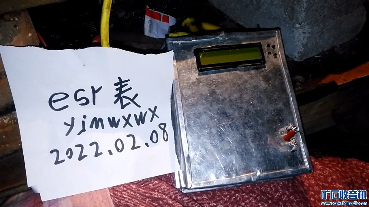

昨天感觉以前做的LCR表不能测带电电容,于是改造了一下保护电路改成能测带电电容的,去掉多档位只保留100欧电阻,去掉平衡运放。
测量频率100KHZ
档位10欧、100欧、1K欧,手动档位按键切换。
第一行显示电阻(ESR)电抗
第二行显示角度和电容
激励信号采用变压器隔离,信号VPP100毫伏,变压器学习小鬼头老师的设计,用节能灯的磁环绕的,运放那端50圈,另一端7圈。

补充内容 (2022-2-21 22:12):
r27 r28 r29  = 10K
r30 = 1.5K
r31 = 1K
C30 = 104   而且和 R32画反了
CLR 和 DIO 是 SWD调试口,下载程序也从这里往里面下载

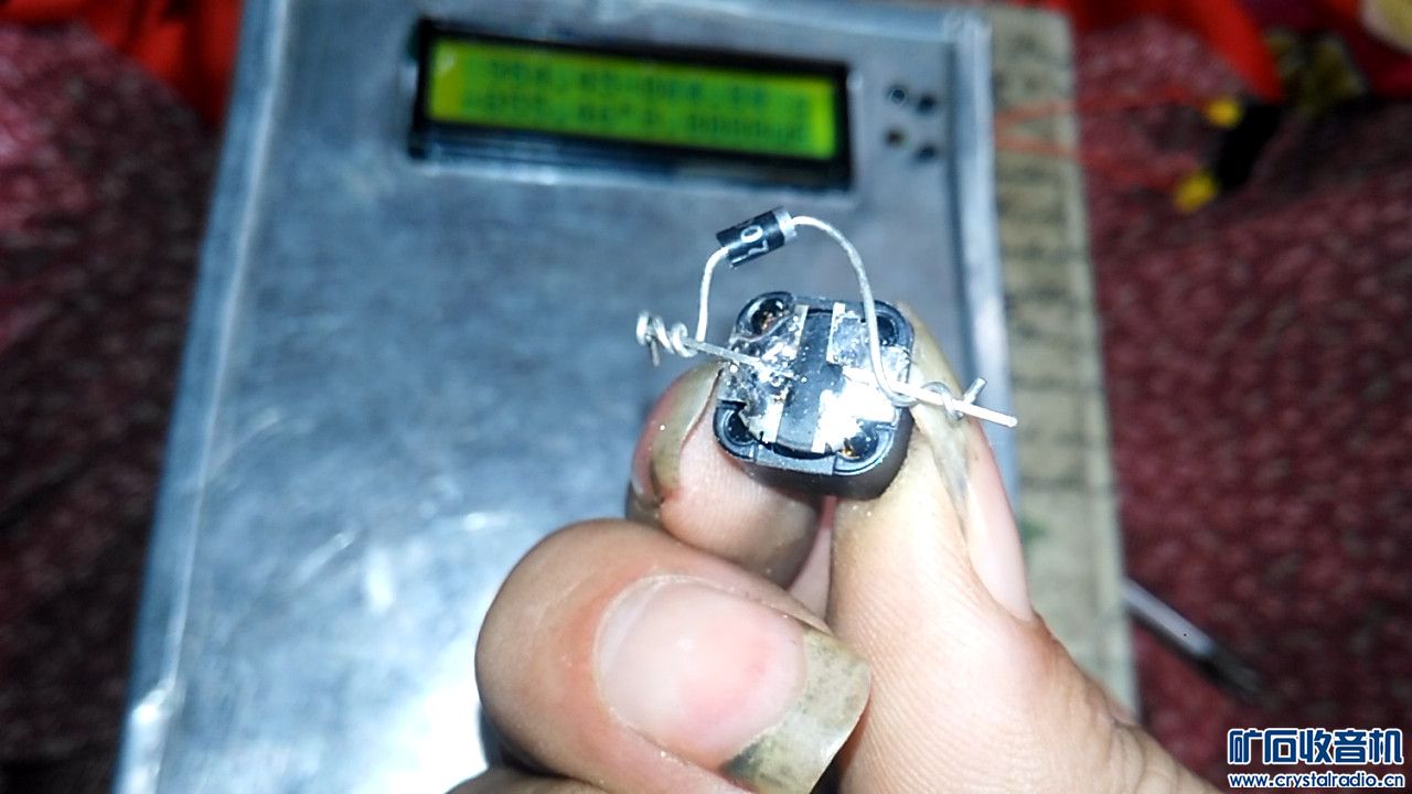

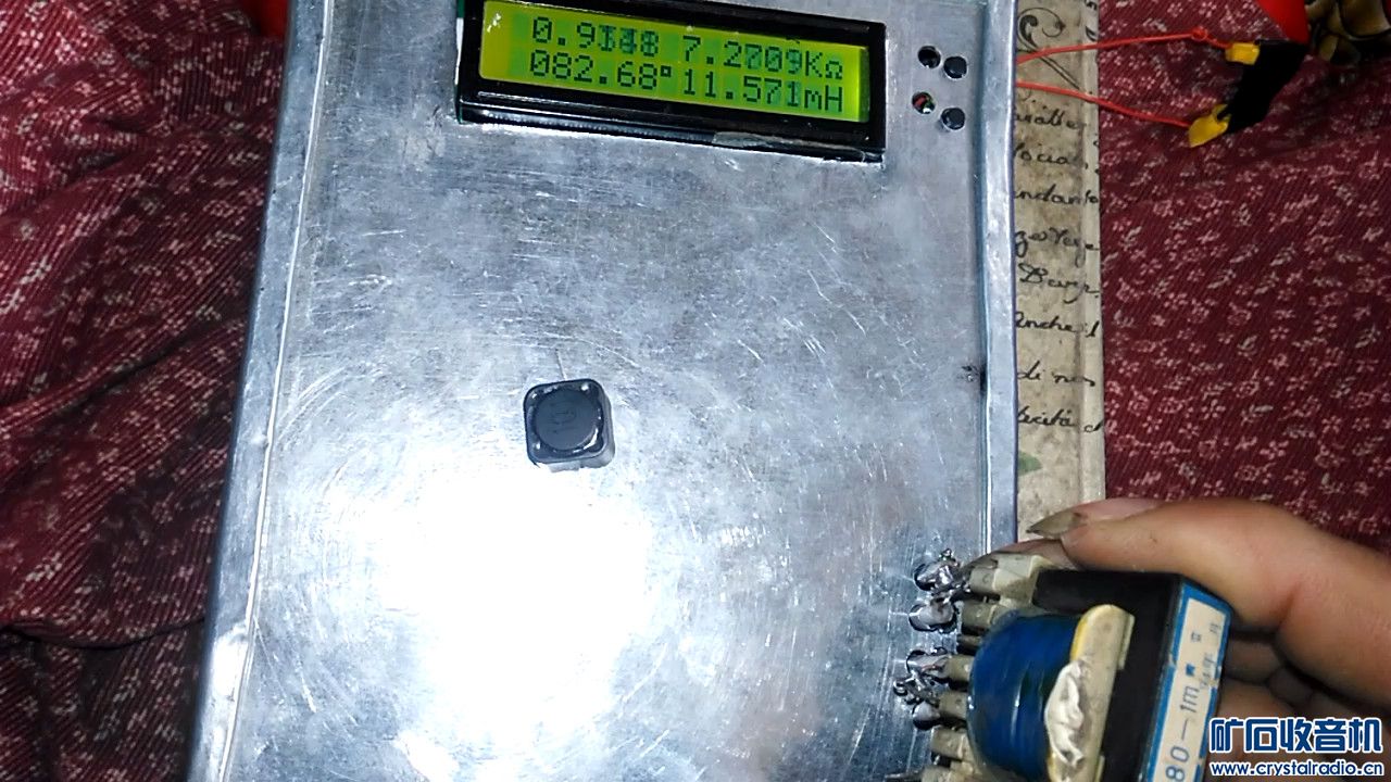

看有网友可能需要测电感,于是检查了下电感显示小数点位置和单位,修改了下程序
esr.zip (18.35 KB, 下载次数: 102)
测不知名变压器
测101电感
测101电感并联1N4007
视频

铁皮盒打了估计得有快20个了,这个只是改造以前做的,感觉做板子很慢只做一个还是飞线快,我这个从构思到制作也就一天多点时间就搞好了,电路板修改起来太麻烦,特别是比较密集的,搞实验还是飞线比较好

飞线比较灵活,就算坏了也比电路板上容易测哪里坏了
