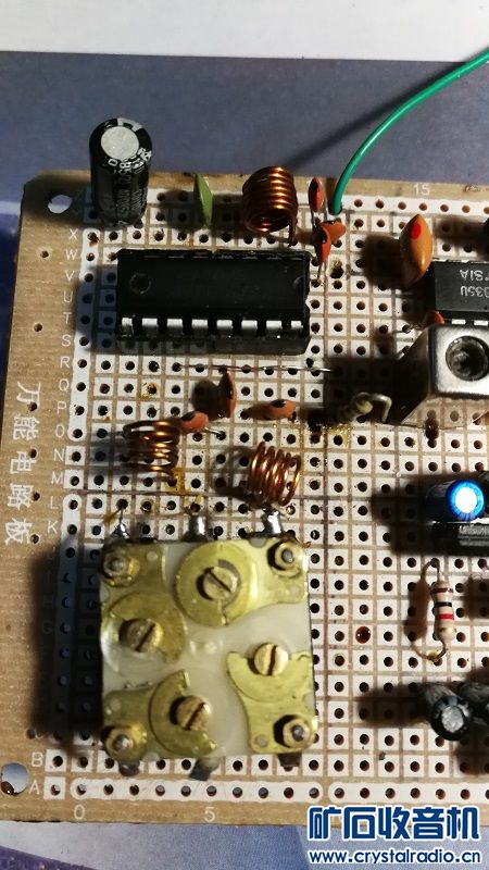

  其实这个年前已经做好了,玩了好几个芯片,有TA7358,CXA1619,及分离3管9018,在业余条件下,没有仪器的情况下,分离元件是最难调到。7358要做一个中周,1619 个大管脚太多,最后用最便宜的2003,最简单,不到10个元件,也只有调整2个线圈OK。3脚接陶瓷滤波器,去TA7640。效果还是不错的,和TA 7358差不多,只是听。没有仪器。纯属娱乐。不对之处请指正。 1.jpg 2.jpg 3.jpg 4.jpg

感觉还是有些难度的。必须点赞啊!
