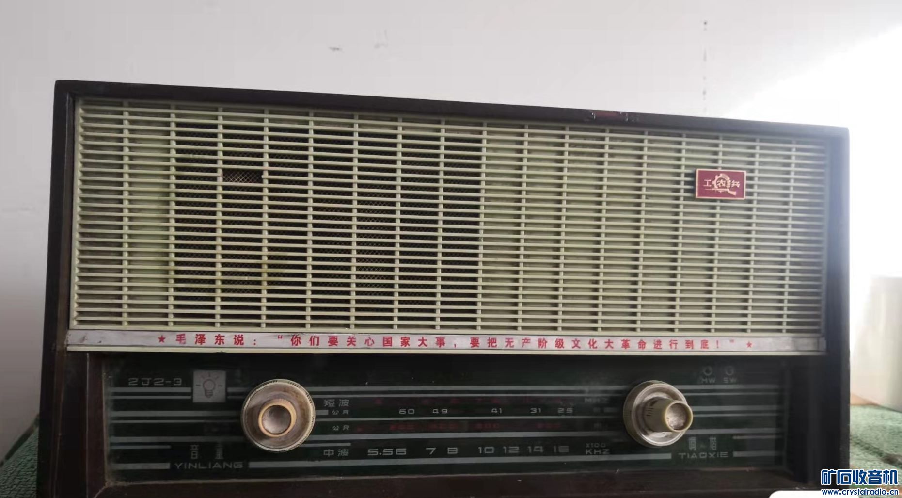

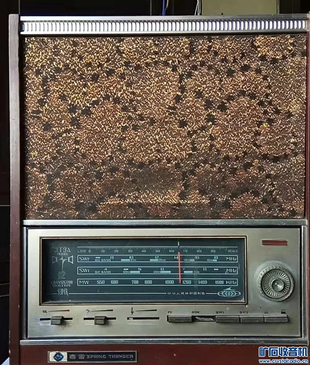

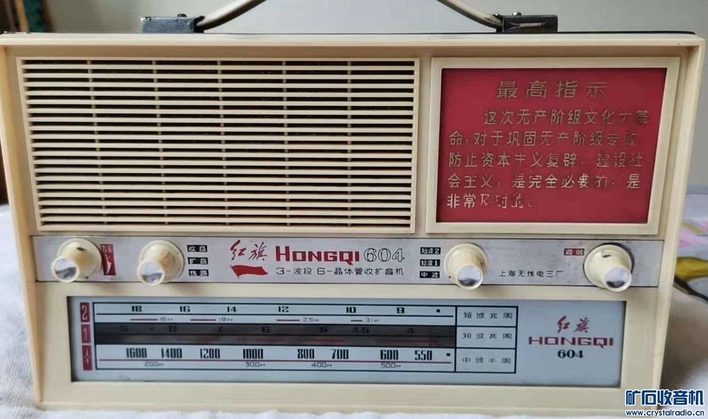

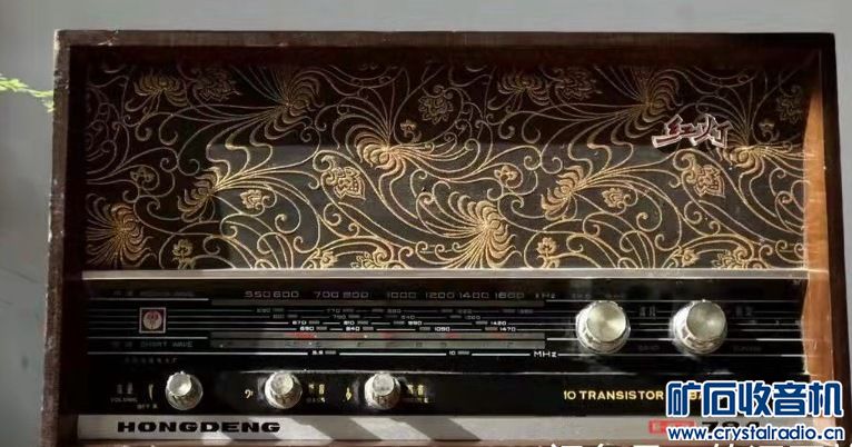

喜欢收藏老收音机,自己家里有几台,陆陆续续从论坛、闲鱼等平台收了几台,我自己技术不精,只能打理到出声,至于统调啊,中周啊,天线什么的实在不精。想在附近找位老师有偿帮忙打理一下,德州周边城市的话我可以送过去一并学习一下,稍远的地方的话邮寄过去。因为也不是什么太高端的机型,所以太远的地方就算啦,不值邮费。
具体机子有:
红灯2J9-1、2J9-2、2J9-3,746、784
春雷3T8、3T9、605
海燕T241、T321
红旗601、604
飞乐2J1-1,2J2,736
工农兵2J2-3,2P4,403-1,
还有好几台电子管的,熊猫601-1,601-3G,601-9等,海燕D321,D322,凯歌455H等
有几个放照片是借的别人的。
如果有懂收音机维修的师傅,且在山东附近,可以私信我一下。谢谢了。
