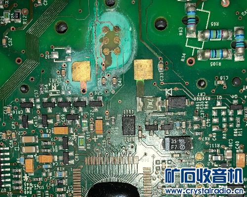

各位新年好。这机器还没用几次,今天拿出来用发现无法开机了。拆开一看,电池漏液了,主板也被腐蚀。简单清理能开机了,但是各测量档不归零,蜂鸣档一直响,屏幕背光不亮。请问该如何处理?官方售后或者靠谱的维修点?

主板腐蚀不可靠了,不必修了,或自己鼓捣一下。
发表于 2022-2-7 23:48:02 | 显示全部楼层
在95%酒精里泡上一天试试看。
我的二手15b+有底数,估计也是电池漏液造成的,但没你这个严重,就是用这个办法弄好的。

谢谢,已经寄过去售后了,先看看情况吧

liwj113 发表于 2022-2-8 21:51
寄到售后就不必要了,那价格够吓人的!用热水加毛刷清洗干净,电吹风伺候,干燥后看看效果吧。电解液水溶性 ...
用酒精洗了吹干,还是不归零一直跳动,蜂鸣档一直响。

咸鱼上找个板子把原件搬过去

问题在那几个贴片底下,吹下来清洗。

liwj113 发表于 2022-2-9 14:36
跟你讲了,用水,对付电解液这类东东,比酒精效果好。
还有就是,电解液会腐蚀印刷电路板以及过孔,不是 ...
就是怕清理不干净,后续慢慢又腐蚀出问题。
