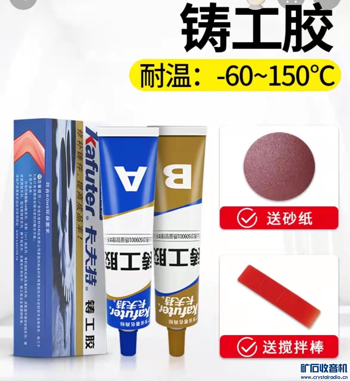

 楼主| 发表于 2022-2-14 16:31:41 | 显示全部楼层
用卡夫特胶,就是AB两种混合的那种,用来塑形非常方便,修复MF10时常用。颜色是灰的,可以事后用油性记号笔涂,也可以事先混入黑色粉末。
大量修补可以事先做模,小块儿直接堆就行,干燥后打磨抛光、上色。
用热风枪吹可以缩短干燥时间,为了减少打磨工作量,我一般是在半干时,用小刀初步修形。
 楼主| 发表于 2022-2-14 16:35:56 | 显示全部楼层
林健 发表于 2022-2-13 08:25
你是怎么修复接线柱的?很感兴趣、
卡夫特胶强度很大,最好是半干时先修整一下。做模的话,我是用 黄色的高温胶带+卡纸,胶带脱模很方便。
发表于 2022-2-16 17:25:47 | 显示全部楼层
卡夫特胶就是704?我买过来换MI8电池。
 楼主| 发表于 2022-2-17 14:23:48 | 显示全部楼层
这个还真不知道。这样的:
