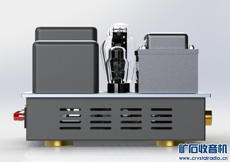

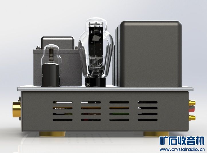

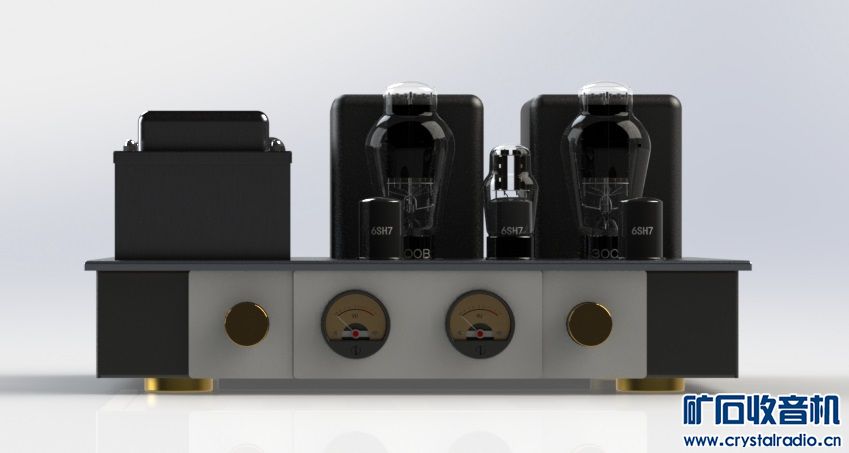

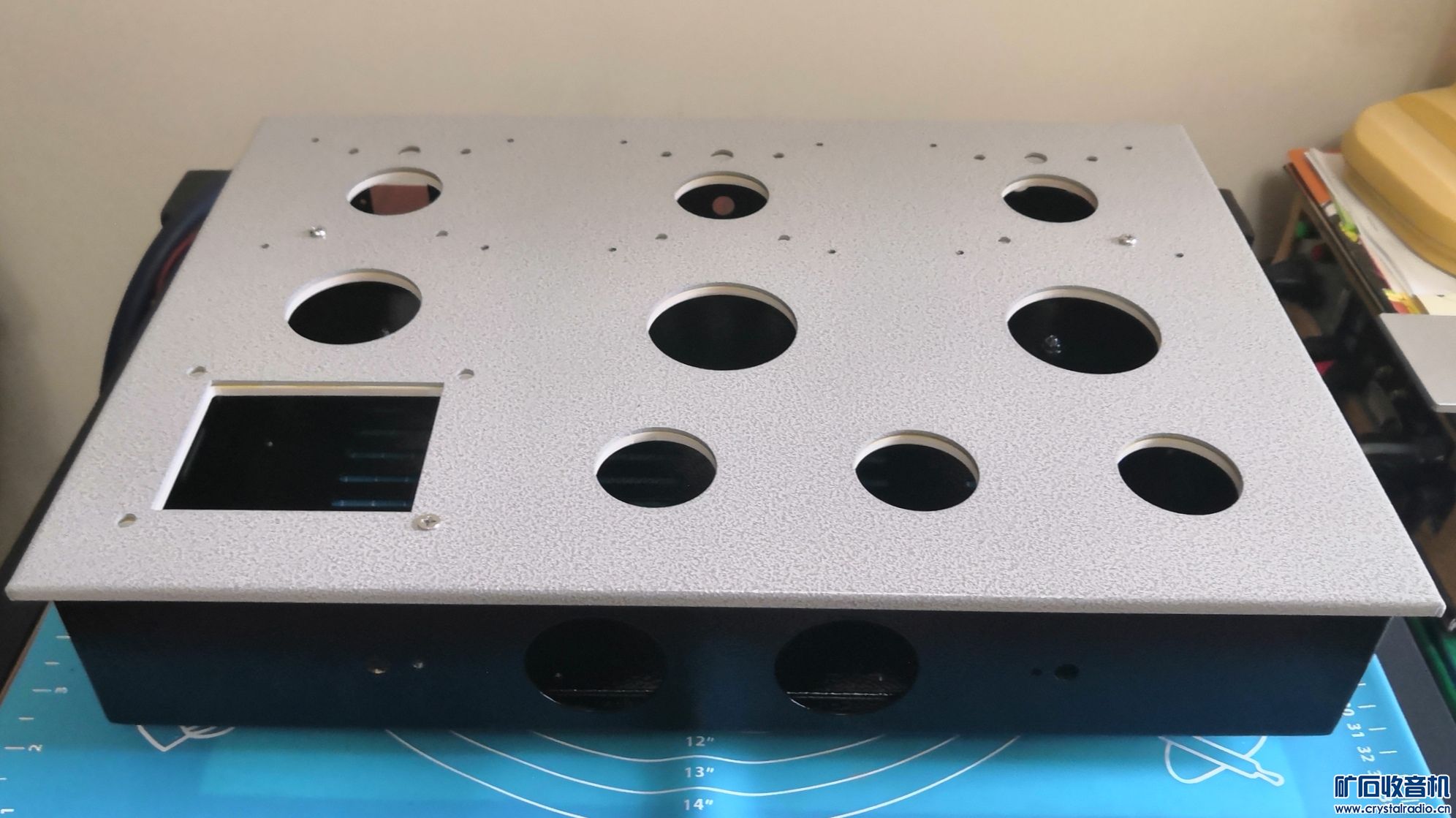

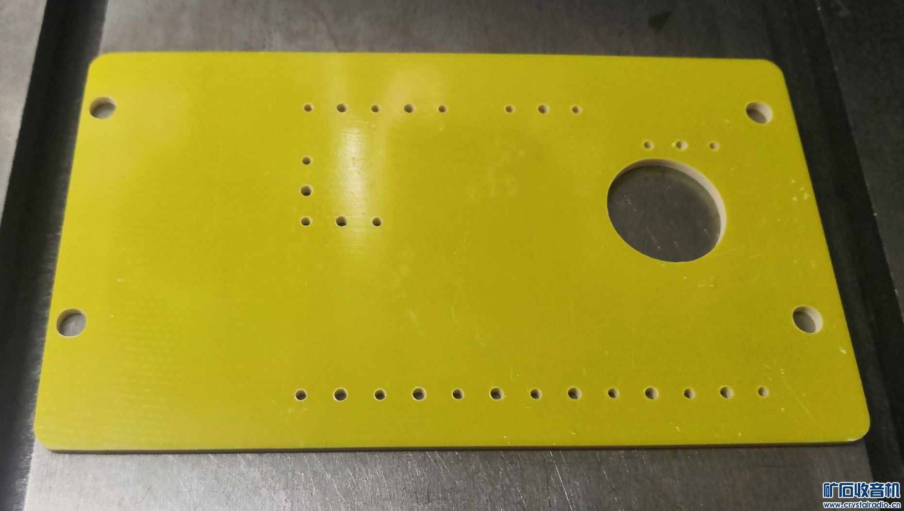

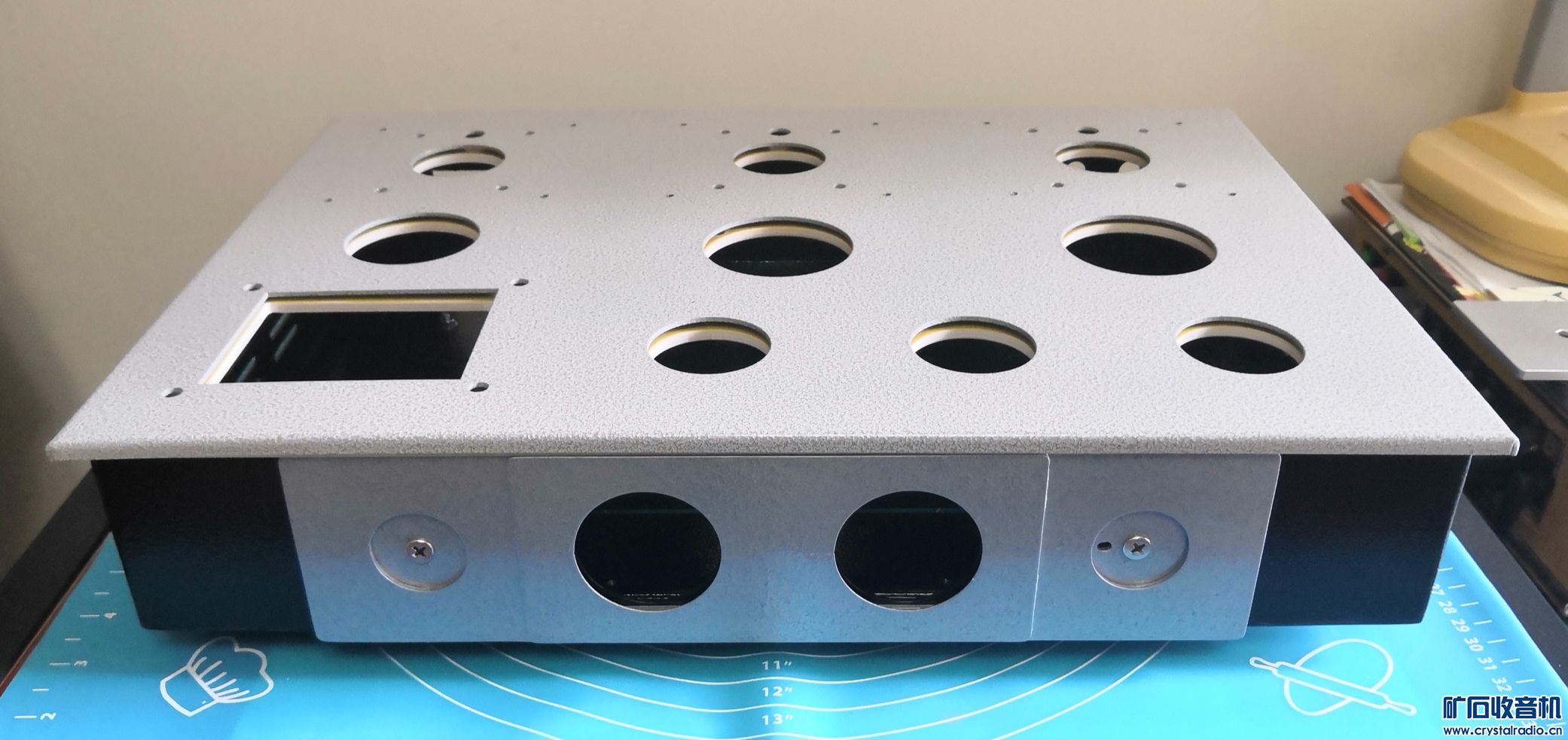

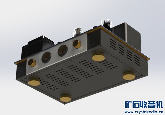

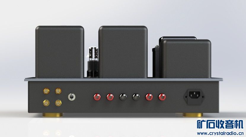

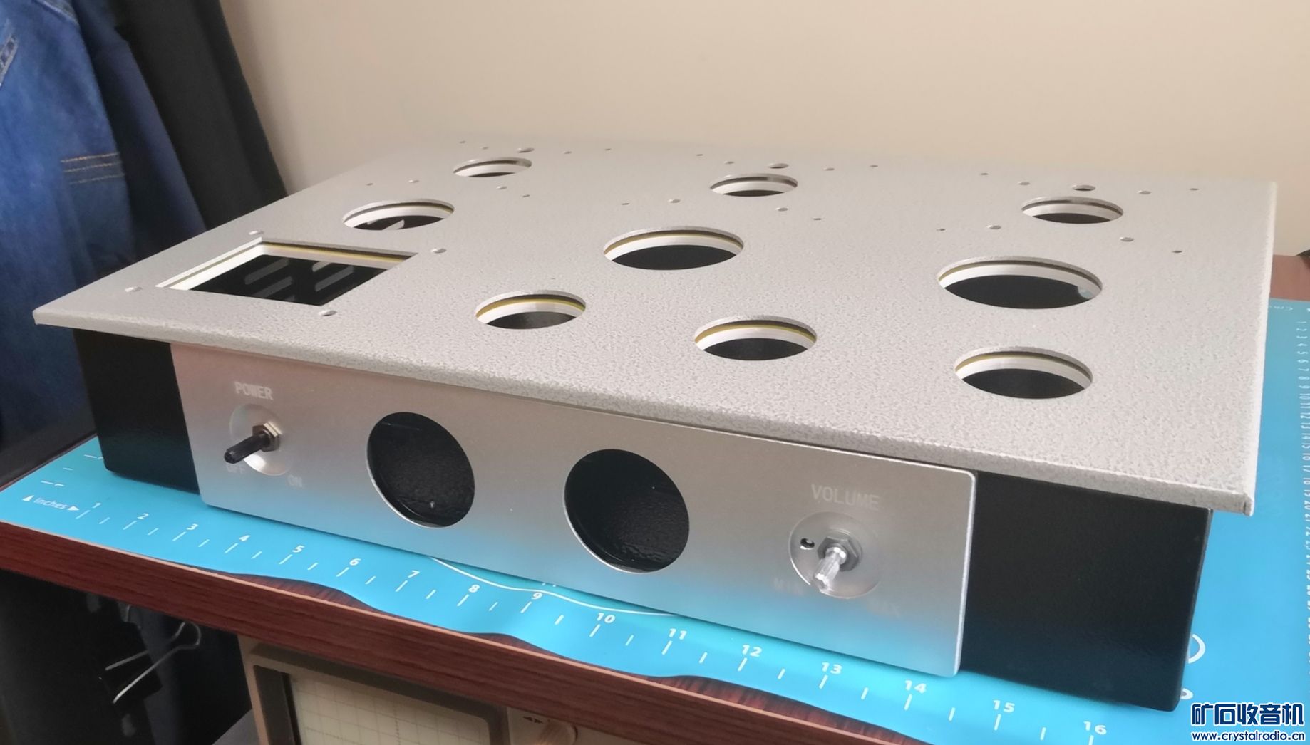

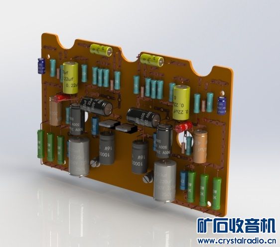

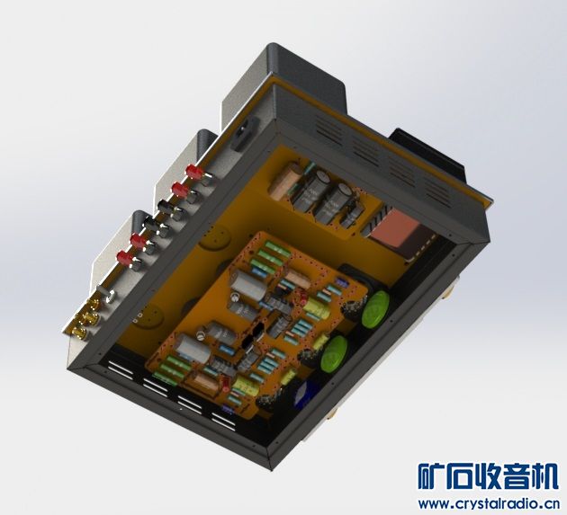

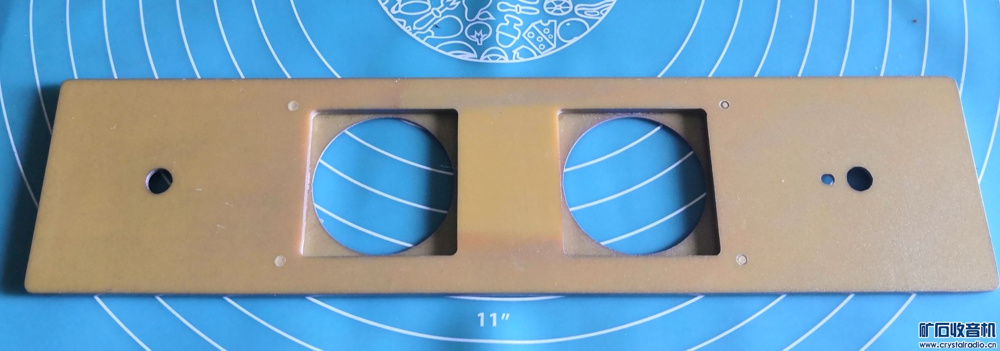

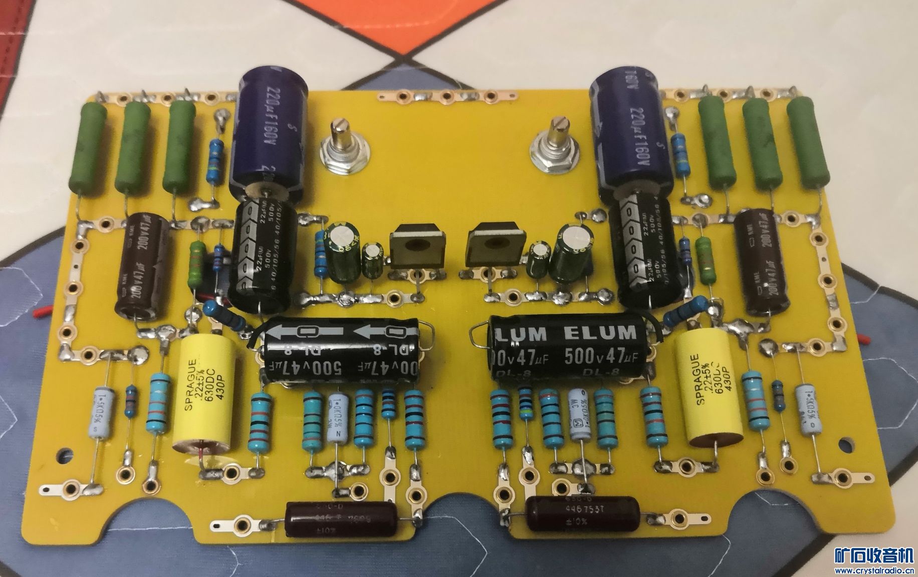

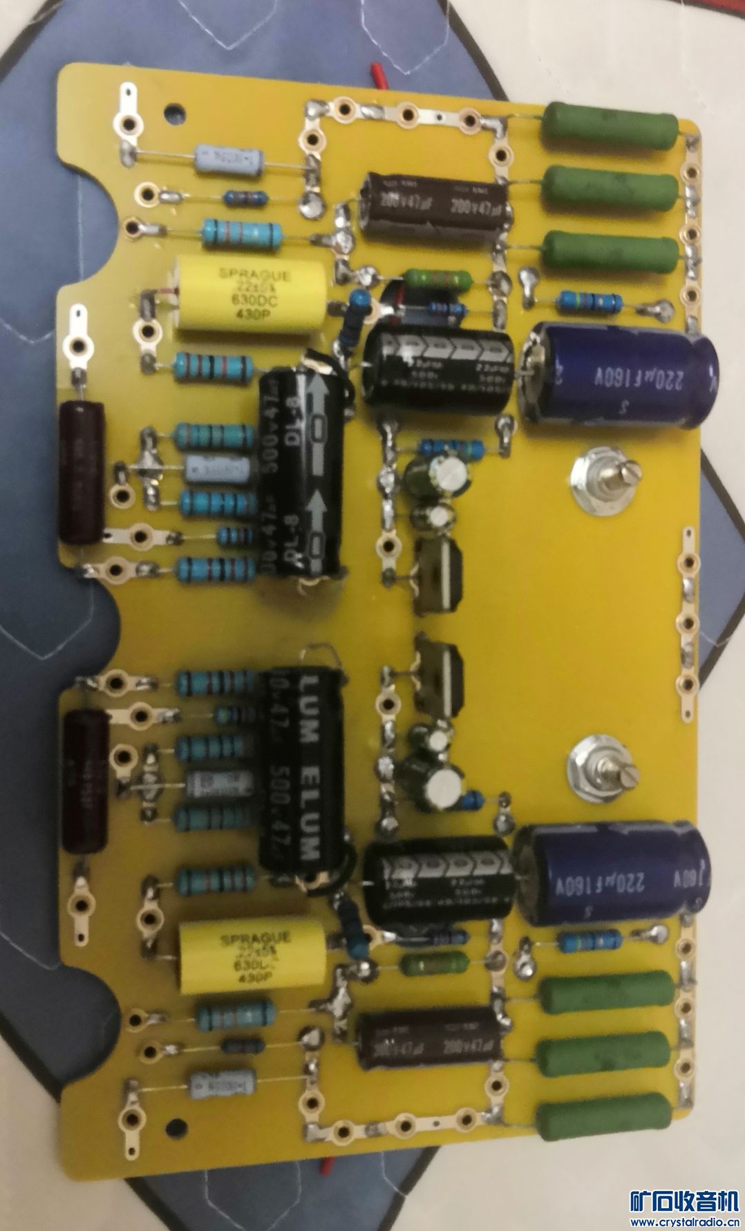

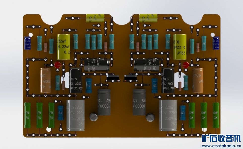

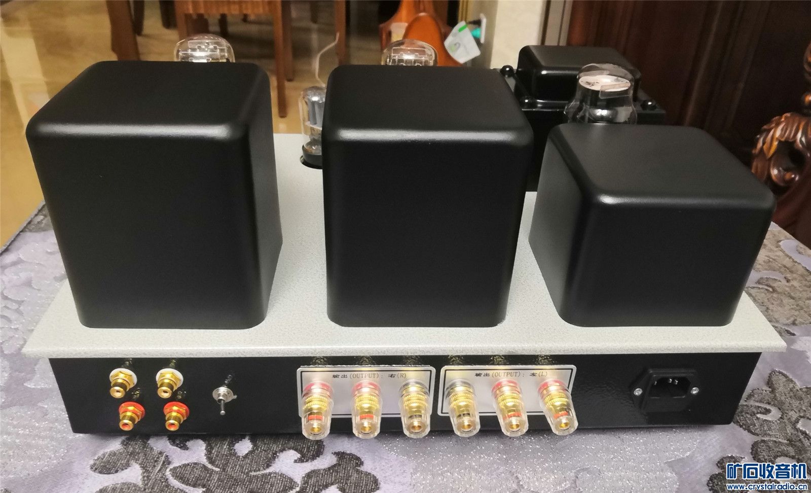

      电路采用6SH7+6SN7+300B单端胆机构架,直流点灯,底噪小于2.5毫伏,输出8W时,失真度3%左右。输出牛自己设计朋友制作,铁芯使用EI-105国产硅钢片,叠厚50毫米,四夹三绕法。机箱画好图纸,马云家找的店加工。
一、设计方案
二、制作过程
8

漂亮!
接线耳搭接,感觉会否阻抗高些?

没看到电路图啊

不错 用什么软件画的 不过大功率电阻应该设置散热孔

a006 发表于 2022-2-7 15:26
漂亮!
接线耳搭接,感觉会否阻抗高些?
谢谢回复,应该影响不大,功放和音箱连接线都是插接的,接触电阻不是要比螺栓压紧大的多?!

工艺精湛。很漂亮。可惜前级管个子太小,影响美观。应该采用现代新生产的葫芦管。
