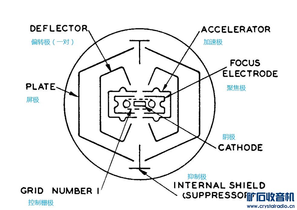

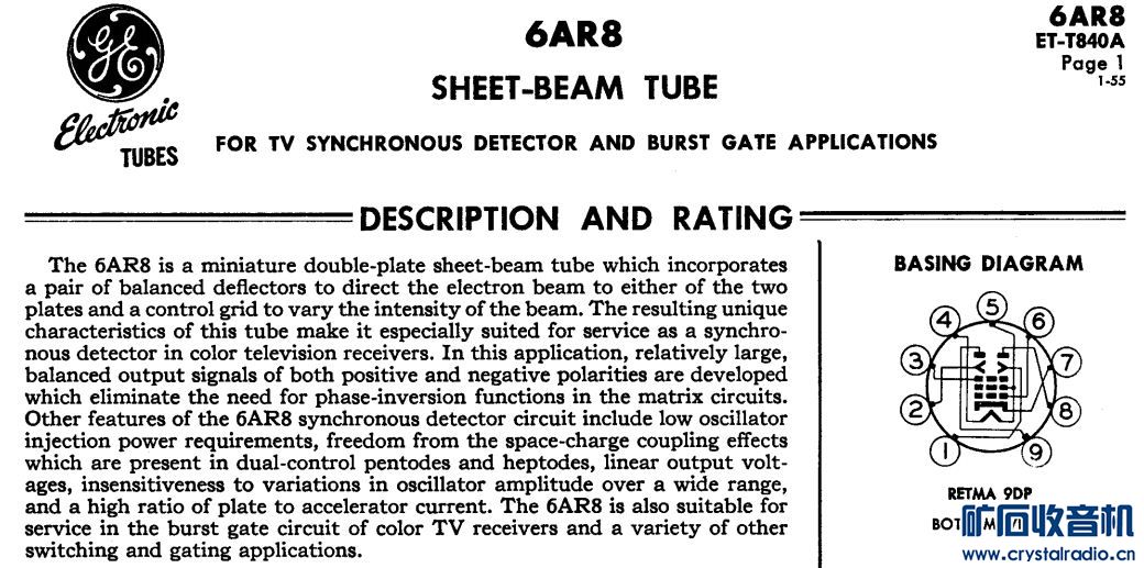

一、基本资料
1.电子管6AR8/6JH8,双屏双偏束射管,专门设计用于彩电视频信号的同步检波、输出一对反相信号送往矩阵解码电路。
由于用途特殊,它的结构和特性也与常规管子迥然不同。
2.结构特点:除了常规真空管有的阴极、控制栅极、聚焦加速极、抑制栅极之外,它有两个屏极、以及一对特殊的偏转栅极。
3.工作原理
6AR8是一种微型双板束射管,它有一对平衡式偏转器,偏转器上的电压电场控制电子束射向两个板极的比例。
4.特性曲线:

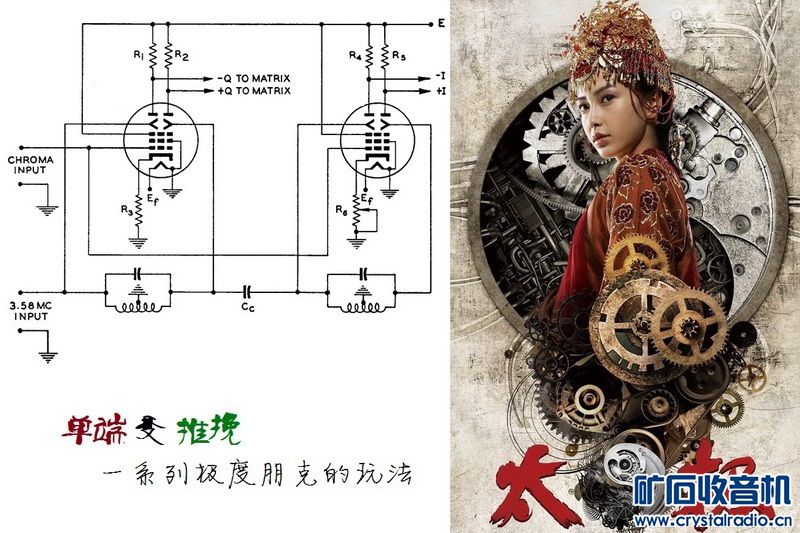

二、脑洞大开
随着电子管电视机被时代淘汰,这种配套的管子也彻底失去了用途。但是,一想到它内部有一个电场控制电子束在两个屏极之间来回扫射……这么有趣的东西,怎么能随便放弃呢?
仔细看它的结构和特性,就会发现它具有倒相的天赋,而且它的初始设计、结构工艺都围绕着这一点设计,性能有先天保障。那就开始吧,我们用它来做一个倒相模块。
1.电路设计
没啥好设计的,套用原厂示范电路就行,根据自己需要稍作调整。
2.制版焊板
3.通电调试
因为第一次用这个管子,所以对部分元件进行了调整对比,目前比较理想的数据已经标注在上面图中。
输入5.5v输出10.5v,放大倍数1.9(单臂),尽管两管电流稍有差异,波形对称性仍然非常不错。按图中设计,最大输出理论能接近80Vp-p用来做倒相级具有足够的裕量。
用20~20khz信号扫了一遍,频响无明显缺陷。
4.开声调音
拿出手头的几块迷你小板,这些单端双声道的板子也可以当作全平衡推挽电路用,只要接推挽输出变压器,就成为了一个声道的推挽电路。
通电测试,一切正常。
开声,音乐响起、天碟落地。推挽的声音大气开扬、力度雄厚。再接上负反馈,声音更上层楼。这个倒相电路,完美地完成了它的使命。

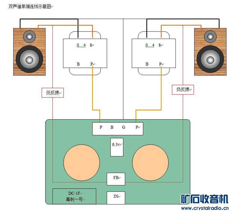

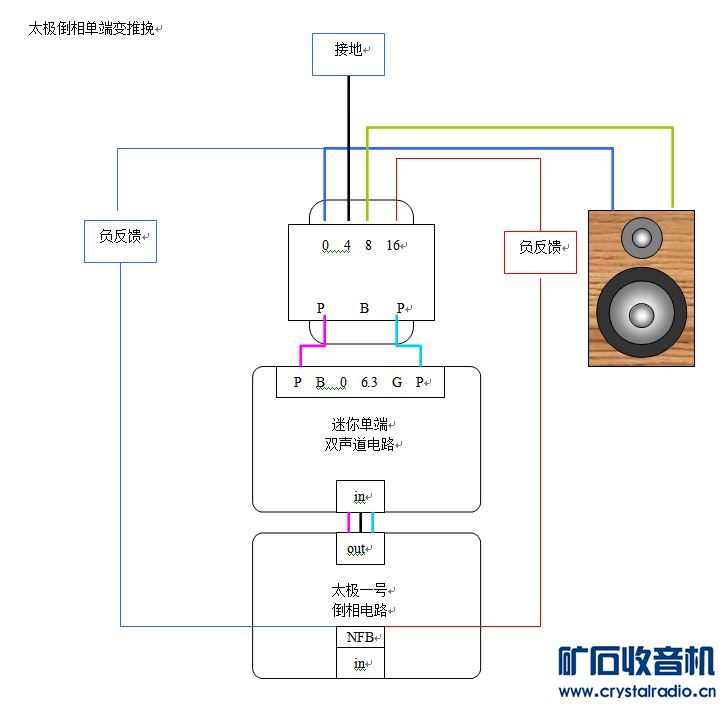

三、和朋友们的一种新玩法:单端变推挽
1.常规小单端接线示意图
2.牛倒相单端变推挽
常规的双声道单端电路,只要配上输入输出牛就秒变全平衡推挽电路。
3.太极倒相单端变推挽
【太极倒相】模块同样可以秒变推挽电路。
