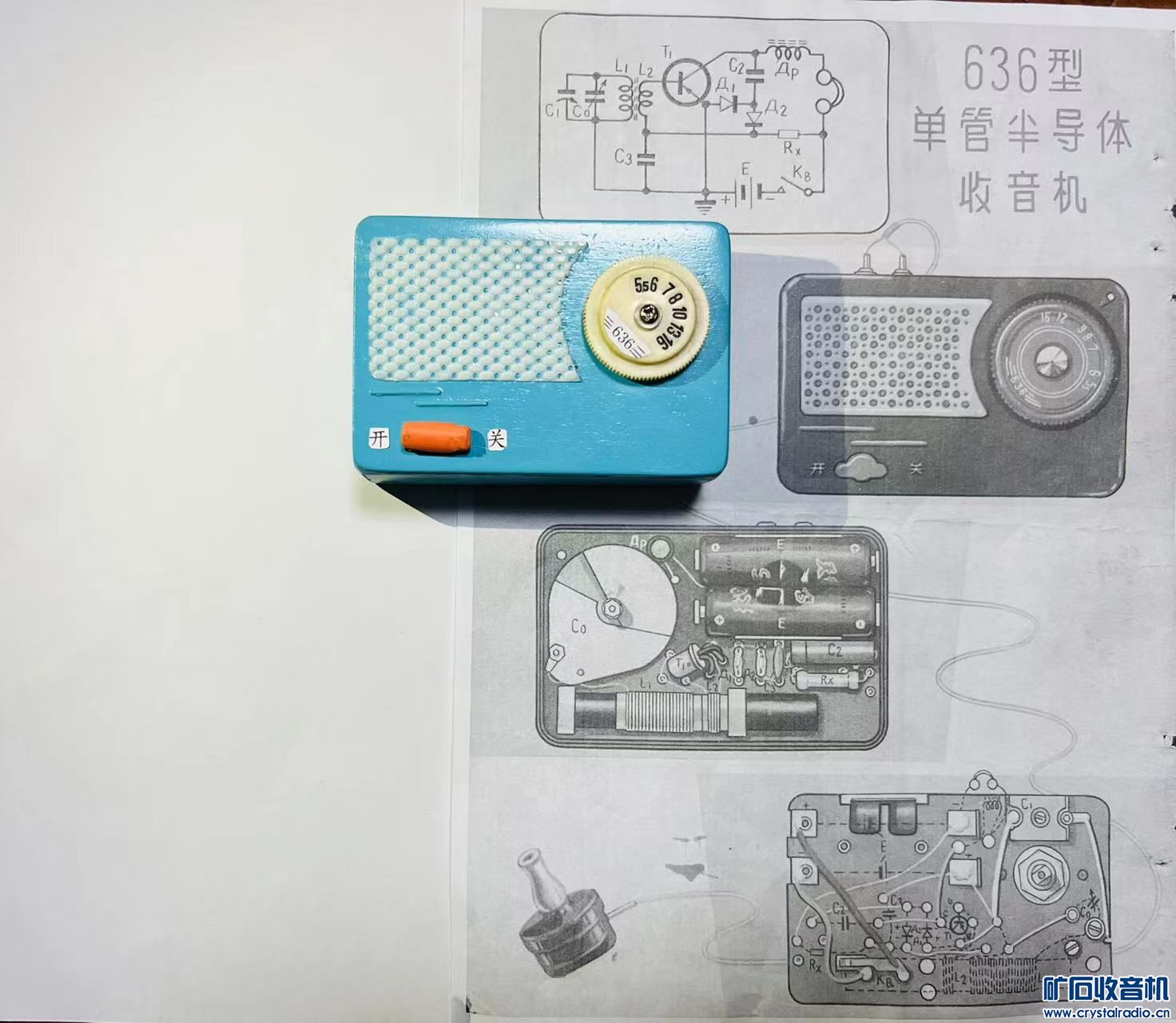

       年年矿机大赛,都要参加,最好成绩是曾获得一次三等奖,其余次次都是名落孙山,但是其乐无穷,乐在参与。
参加矿机大赛,可以锻炼动手,动脑,有时要完成一项作品,不仅需要无线电知识,还需要钳工、木工、油漆工的手艺,收益非浅。
     今年经过再三确定参赛作品主题,最终决心怀旧“636”单管机的制作,“636型”单管机,是上海无线电厂1963年末推出的产品,至今仍是无线电爱好者津津乐道的收音机,是具有传奇色彩的收音机。本次参赛的原则是尽量还原当年“636”单管机的风格,做到形似,神似,还要能手工制作的,尽量利用手头可以找到的零件。
        为了做到原汁原味,水滴型可变电容器是个棘手问题,经过再三寻找,终于搞到了一只。万事具备,春节放假开始制作。
这里主要介绍自己制作的部分;
1、        高频阻流圈是找的一段废旧磁芯,用0.13漆包线乱绕300圈,浸腊防潮处理
2、        磁性天线调谐线圈采用7股漆包线绕62圈,天线线圈12圈,浸腊防潮处理。

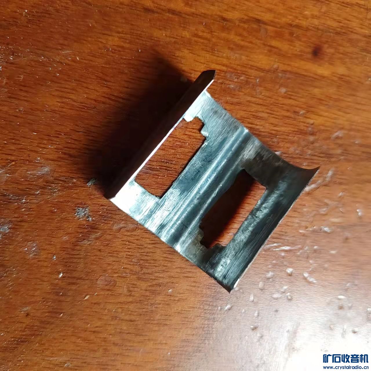

3、        电池极片采用废旧的插线板里的金属片制作,弹性、刚度都很理想,电池卡子采用废铁皮制作。

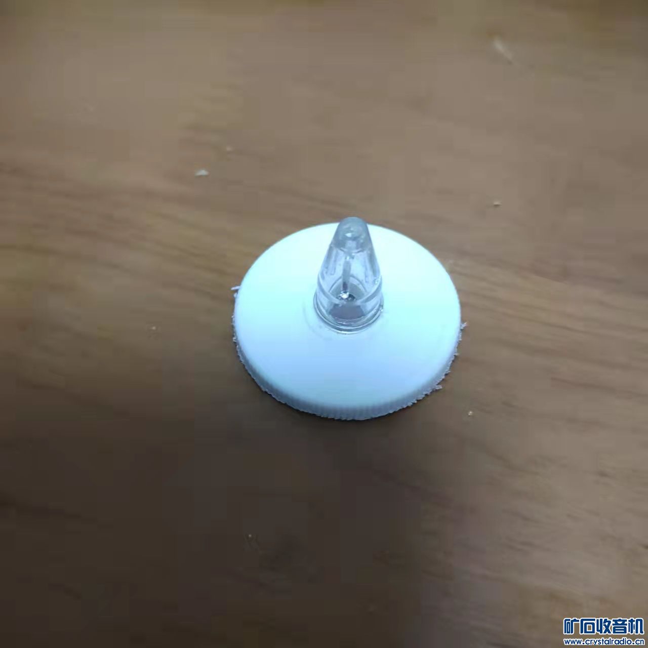

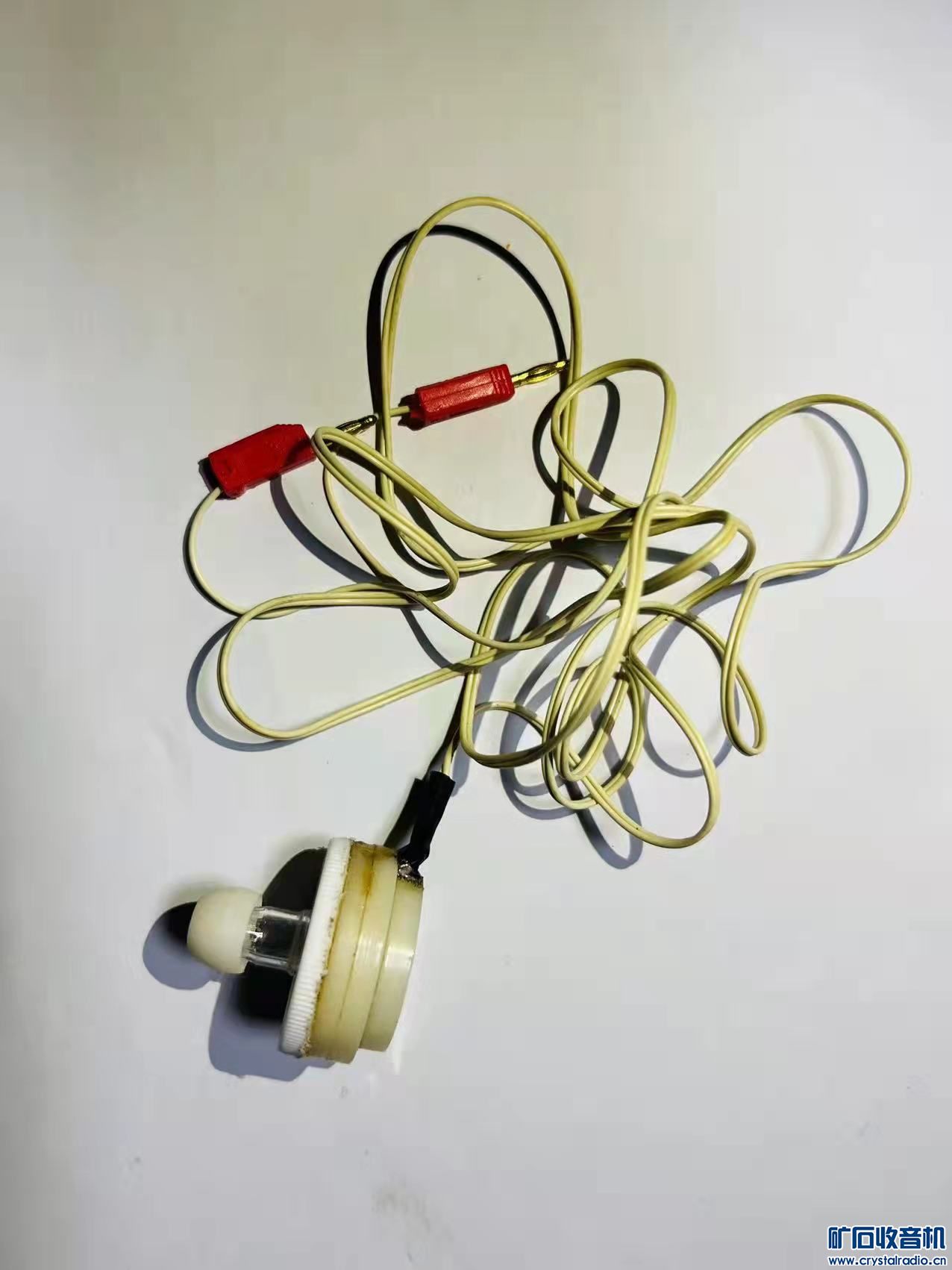

4、        “636”耳塞机目前很难找到。我采用一只微型电话机里的听筒改制,用瓶盖做外壳,废旧圆珠笔杆前段做耳塞嘴,改制成了一只耳塞机,经过试听,效果还基本满意

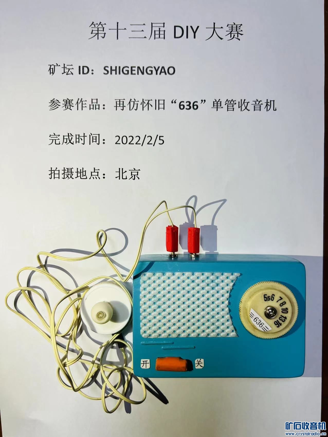

5、        “636”机壳本着自己现有的材料动手,用三合板制作,参照“636”单管机彩色照片,尺寸外形完全按照图片,粘合成型,打磨修饰后,用自喷漆上色。
6、        没有找到合适的电路板,只有一块早年剩下的印刷电路板,在火上加热后,去掉表面的铜皮。按照“636”电路图制作。
7、        采用一只微型的开关,进行改造,制作了电源开关

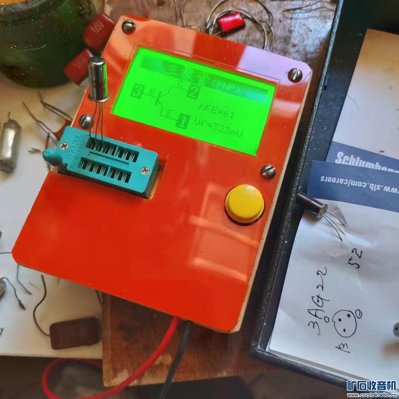

所有原件准备齐全,开始组装。全机采用了2支收藏多年的2AP9二极管,一支3AG22三极管,放大倍数在70左右。集电极电流控制在1.5毫安。

 楼主| 发表于 2022-2-6 17:30:26 | 显示全部楼层
可变电容是在某宝购买,价格半百。
发表于 2022-2-6 18:49:05 | 显示全部楼层
电池夹仿的像

制作得十分漂亮!手工了得!赞!想问一下楼主,该电路板在外壳中有固定的螺丝吗?若无线路板在壳中需要固定吗?
 楼主| 发表于 2022-2-8 10:22:37 | 显示全部楼层
电路板与机盒之间有一个小螺丝固定。

发表于 2022-2-17 11:18:10 来自手机 | 显示全部楼层
这小机做的,可真好,外壳是木制的吗?
 楼主| 发表于 2022-2-18 09:05:28 | 显示全部楼层
废旧的包装箱三合板粘合制作。
