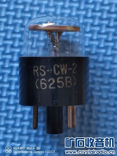

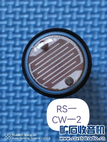

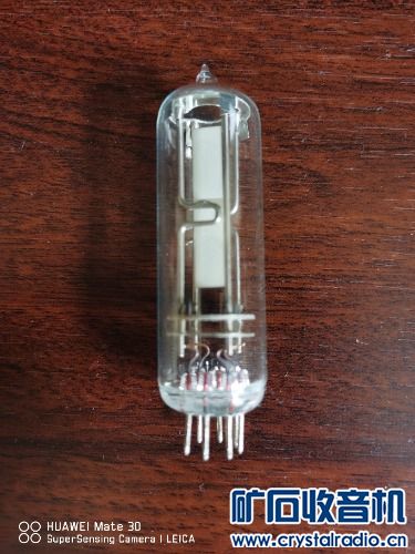

小七脚电子管没有字,不知道这是指什么管?功能是什么?大八角那个管只用了四个角,不知道其功能是干什么的,型号上面都有。

第二个好象是光敏电阻
发表于 2022-2-5 16:52:19 | 显示全部楼层
第一个是不是晶振
发表于 2022-2-5 16:55:08 | 显示全部楼层
第一个好像是晶体?
发表于 2022-2-5 17:49:01 | 显示全部楼层
第二图可能是湿敏电阻器【误认为是湿敏】,上面的4个管脚分别是电阻体引出脚,与加热器引出脚。你用表量一量就知道了。
发表于 2022-2-5 18:51:41 | 显示全部楼层
第一个是低频晶振;第二个是紫外光敏电阻(用于燃气/燃油锅炉熄火检测)。

发表于 2022-2-6 09:43:56 来自手机 | 显示全部楼层
晶振  光敏
 楼主| 发表于 2022-2-6 14:53:08 来自手机 | 显示全部楼层
于海旺 发表于 2022-2-5 17:49
第二图可能是湿敏电阻器【误认为是湿敏】,上面的4个管脚分别是电阻体引出脚,与加热器引出脚。你用表量一 ...
谢谢你,它的功能是什么?
