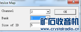

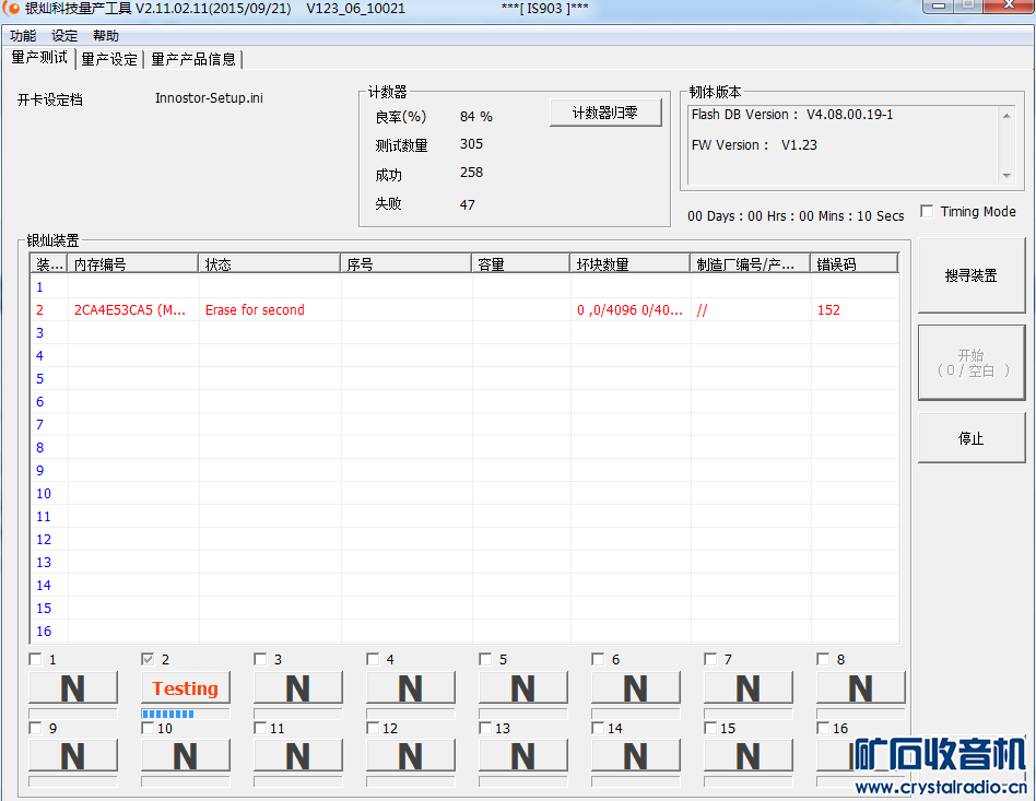

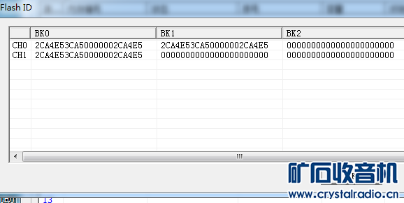

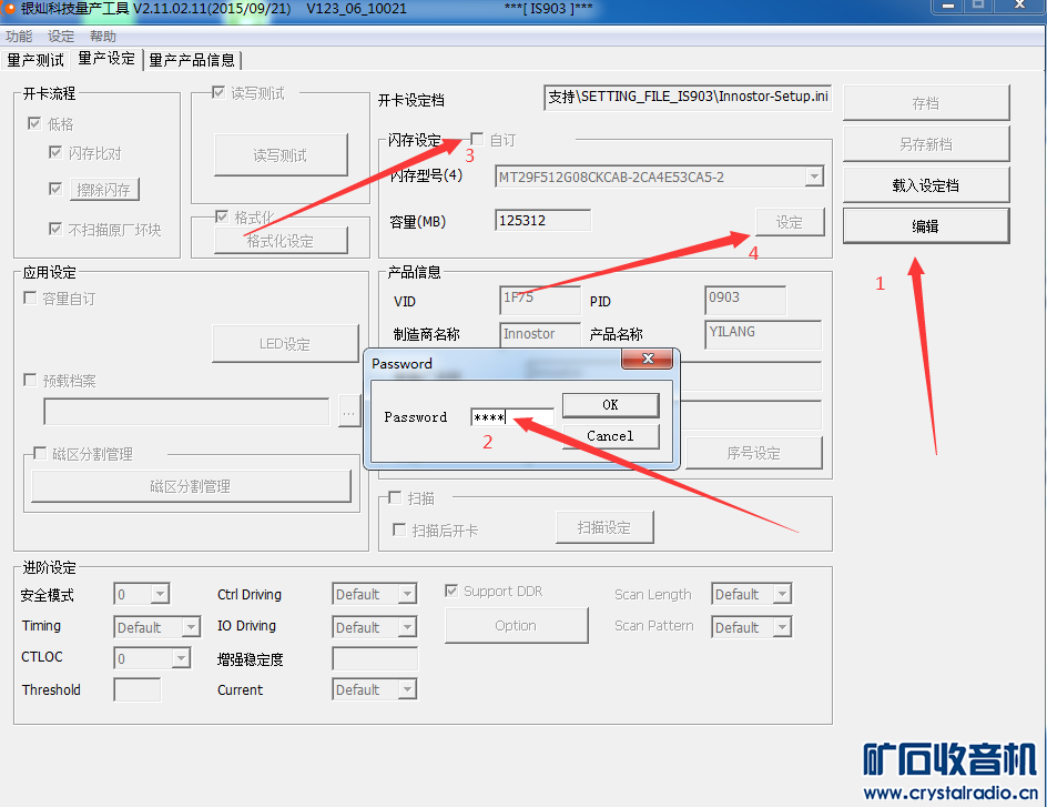

上次做128gu盘翻车了,这次继续上次的芯片,把它开出来别浪费了。看看今天能不能成功。
如果坛友有坏固态硬盘别丢了做几个u盘还可以继续使用的。
镁光nw388
镁光nw388
缺一个ce
缺一个ce
扔了实在可惜,看看能不能开出来
扔了实在可惜,看看能不能开出来
按步骤依次进行,密码0000
按步骤依次进行,密码0000
调整为一通道2ce或者2通道1ce都可以这样只能开出一半容量
开始碰碰运气了,903只支持1,2,4,8ce双通道,
这样就算成功了,插拔一下看看能不能用了
这样就算成功了,插拔一下看看能不能用了
速度还行吧,毕竟只有2ce
速度还行吧,毕竟只有2ce
还不错,可惜了,又亏了
还不错,可惜了,又亏了
