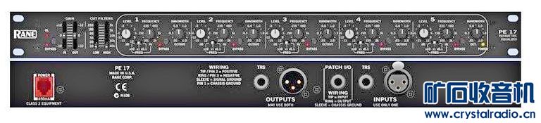

谁熟悉这款均衡器? PE 17 Parametric EQ。是正规音频大厂的产品吗?
想买一个好一点的参量式均衡器,怕踩雷

这明显是五路话筒卡拉OK输入器,看参数明显有话筒600欧,每一路有电平控制,音调,混响,五路一模一样,如果是均衡器,每一路都不同,而是由低到高升级,最简单方法你看一下后部接口,如果五路输入,绝对是卡拉机

这不是均衡器,这是多路卡拉OK输入器

是均衡器是均衡器是均衡器

5段参量均衡,这个也可以。

您说这个也可以具体是指什么?查不到具体指标参数,比如信噪比和失真度等。
我感觉这个5个相同模块都能覆盖全部音频,调整起来应该会非常的灵活,应该能对需要调整频响实现精细的调整。

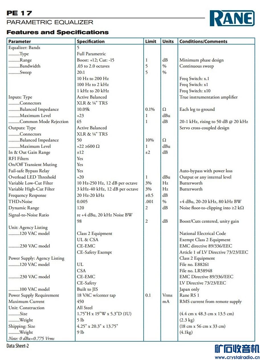

ranecommercial.com/legacy/pdf/old/pe17dat03.pdf

谢谢您了!看指标还是很不错的,不知道实际使用情况怎么样?

是均衡,是5路频点可调,Q值可调,的均衡,没见面板上写着EQ 吗,你再看看。

注意下,每一路都有电平调节,高低音调节,和混响,那开关就是混响开关,如果是均衡器,没必要五路电平分别调节,实际那英文说明,已经有MAX(麦克风)600欧栏目,也就说是话筒输入信号,而不是线路输入,二者差上百倍,最好的终结争论就是拍一下背面接口
