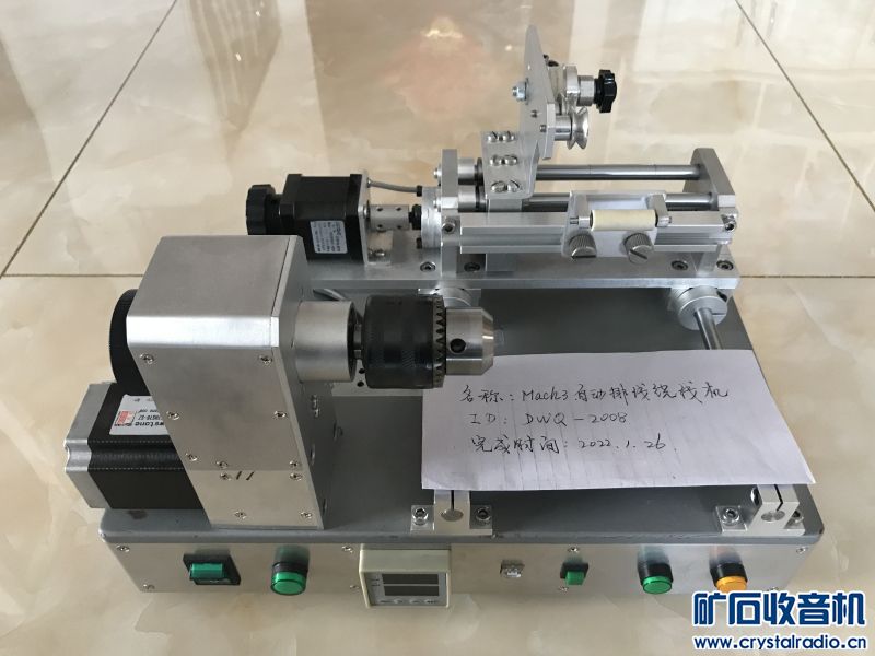

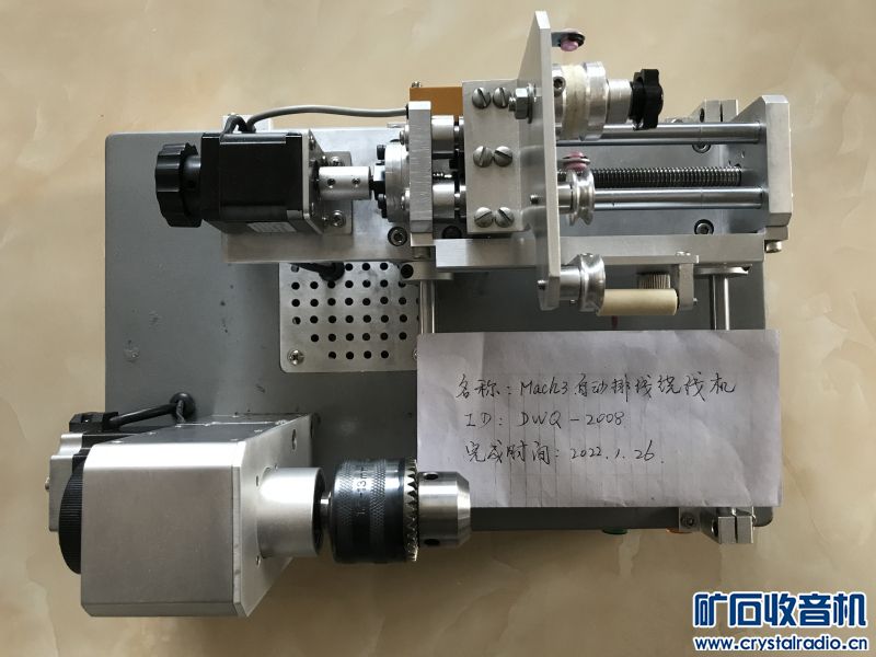

      制作变压器是业余电子爱好者的一项基本技能,在业余条件下,我利用部分闲置材料自制了一台自动排线绕线机,为以后的DIY提供了方便。
该绕线机采用CNC软件Mach3自动控制和手动控制,具有软件计数和主轴独立计数功能。以防止软件在特殊状况下因脉冲丢失造成计数错误。
      该机面板自左至右依次排列为:电源总开关、电源指示灯、主轴独立智能可逆计数器、USB接口、可逆计数按钮、启动按钮、停止按钮。

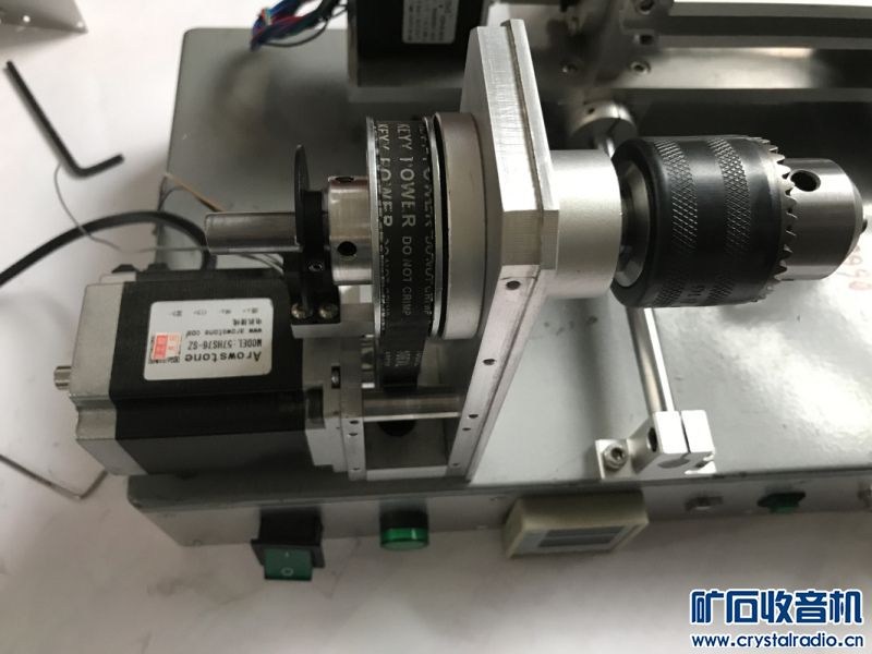

      主轴使用步距角为1.8度的57步进电机,经过同步带以2:1的传动比增大扭矩带动主轴旋转已实现绕线功能。
      排线电机步距角为1.8度的42步进电机,经刚性联轴器传动螺距为2毫米的滚珠丝杆,带动排线器部件实现自动排线。
      控制板为支持Mach3软件控制的USB接口电脑控制板,该板可自动控制主轴电机和排线电机协同工作,根据设定的程序 ,完成自动绕线功能。同时该板也具有部分手动控制功能,便于操作。 该机工作时可方便实现绕线手动变速,随时手动停止、启动,可编程变速、停止、启动及设定圈数停止等功能,使用灵活方便。
      该机体积小巧,外形尺寸为:长38cmX宽23cmX高26cm。重量为7.8kg。

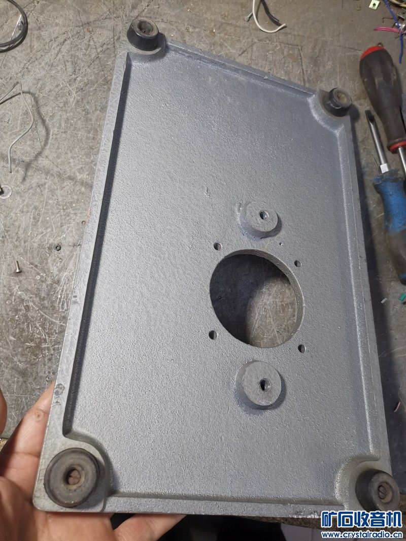

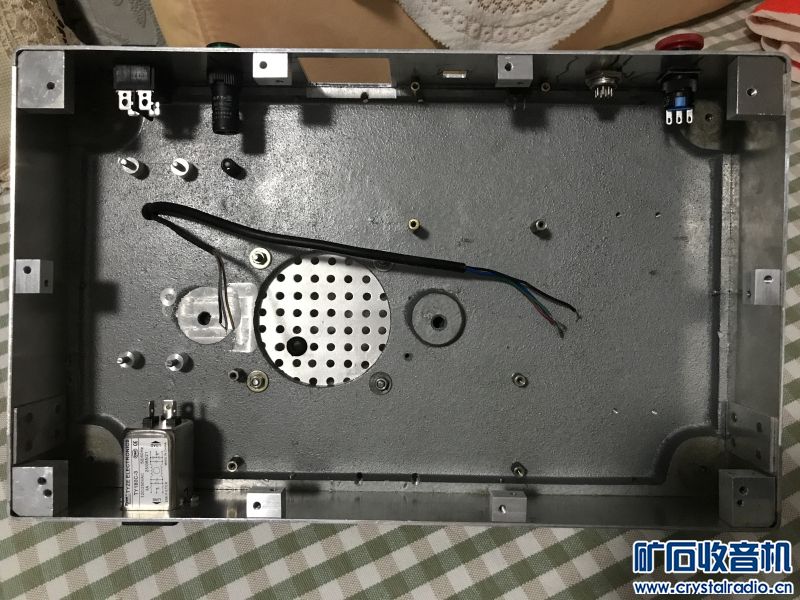

二、购于本坛的铸铝底板及外壳制作
铸铝底座正面
铸铝底座正面
铸铝底座背面
铸铝底座背面
底座大孔加工
底座大孔加工
底座四周下部加工
底座四周下部加工

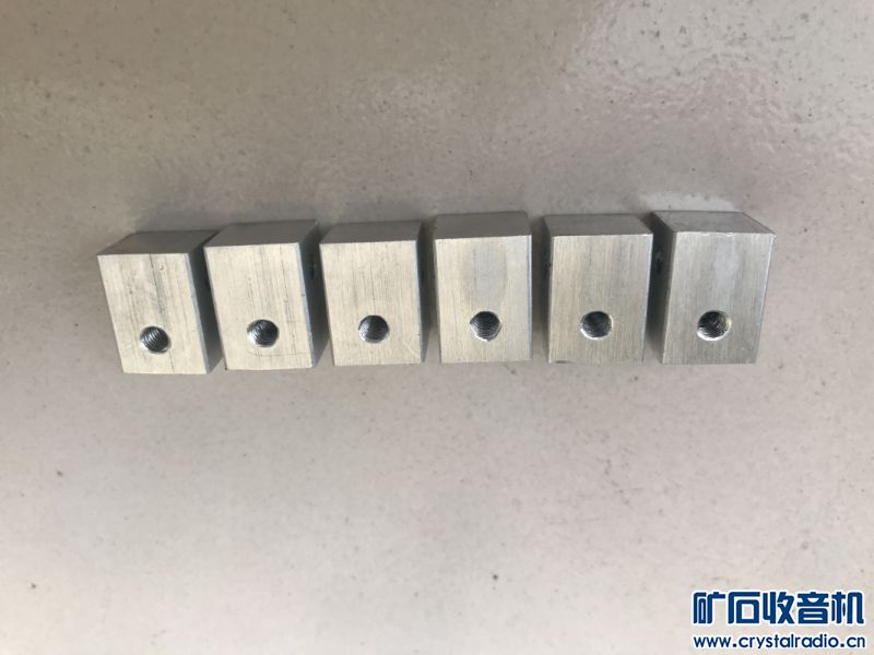

底座连接块
底座连接块

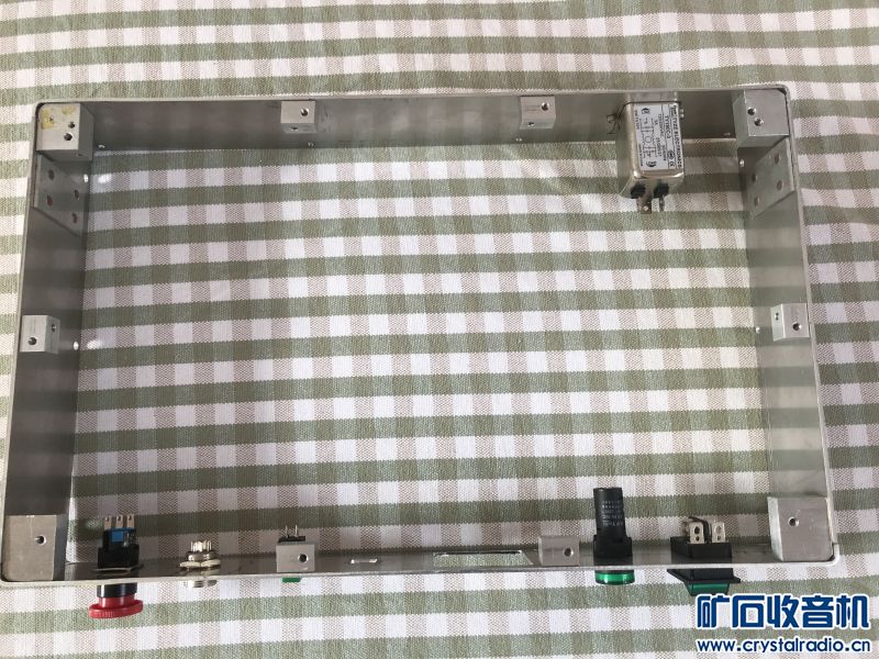

底座围板组装
底座围板组装
底座围板组装
底座围板组装
底座组装
底座组装
底座组装
底座组装
拼接薄铝板底板
拼接薄铝板底板
底座孔盖板
底座孔盖板

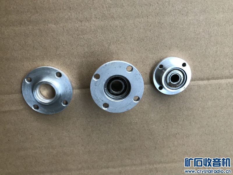

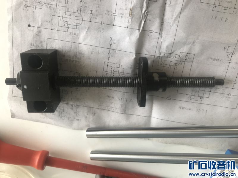

丝杆固定端轴承座
丝杆固定端轴承座
滚珠丝杆
滚珠丝杆
锯切好的轴承座铝板
锯切好的轴承座铝板

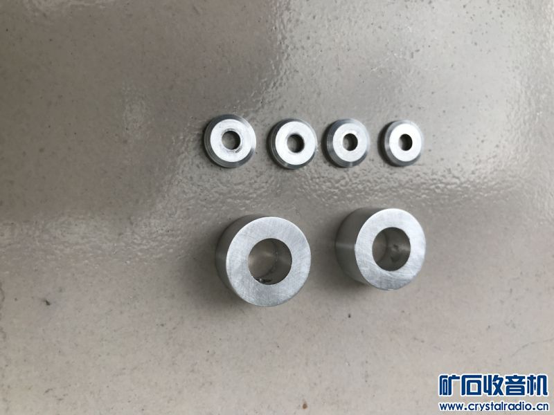

轴承座及压盖
轴承座及压盖

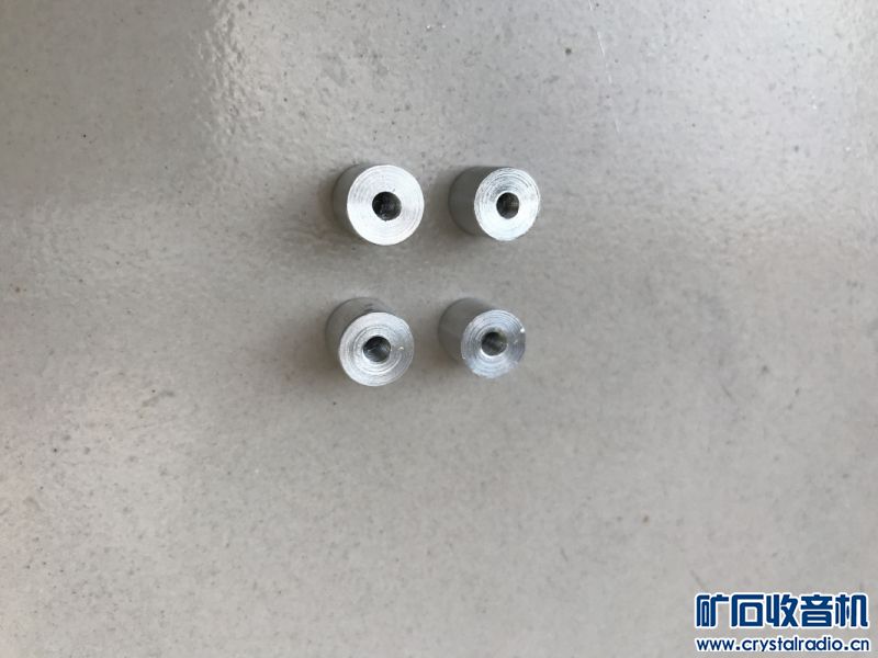

滑台组件零件
滑台组件零件
滑台试装
滑台试装
滚珠丝杆
滚珠丝杆
原点开关
原点开关
四、主轴制作
主轴外罩
主轴外罩
主轴外罩
主轴外罩
主轴零部件
主轴零部件
主轴试装
主轴试装

整机参赛图片
整机参赛图片

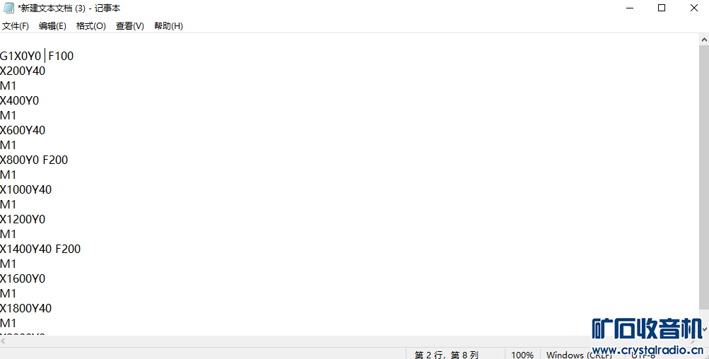

6、简单程序的编写 ,新建一个记事本文件如下:其中G1X0Y0F100含义如下:G1移动模式代码,X0Y0为绕线时设置的起绕点,F100为绕线轴转速。X200Y40即代表绕线主轴转动200圈,排线轴移动40毫米。以此类推。M1代表程序停止,即绕满一层后自动停止,便于层间垫绝缘纸。如不需要层间垫纸,编辑掉M1代码即可。
八、绕线,机器设置好并调试好后,绕线时要先点“返回机床原点”按钮,在主轴上固定好变压器骨架,用鼠标或手动移动排线器到起绕点后,X轴和Y轴数据显示窗口清零即可开始绕线,绕线过程中可随时调节绕线速度和线的松紧程度。
