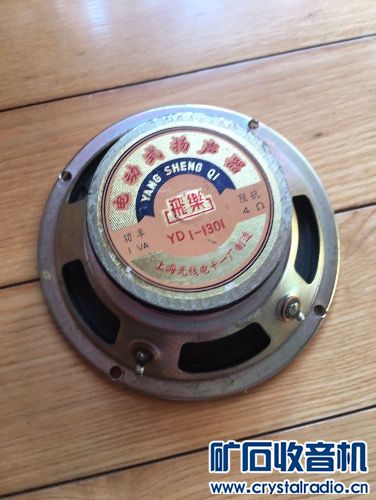

有一纸盆喇叭盆边小裂用什么胶水粘好?

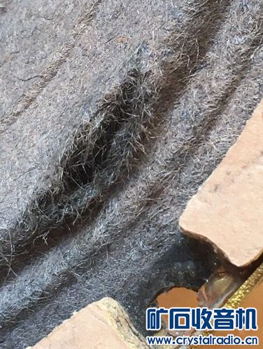

没看到图片、如果只是小裂(看不到缺肉)用木工用的白乳胶兑点水调稀后、在裂口处涂上一点点就行、越少越好,一次不行干燥后再涂一次......

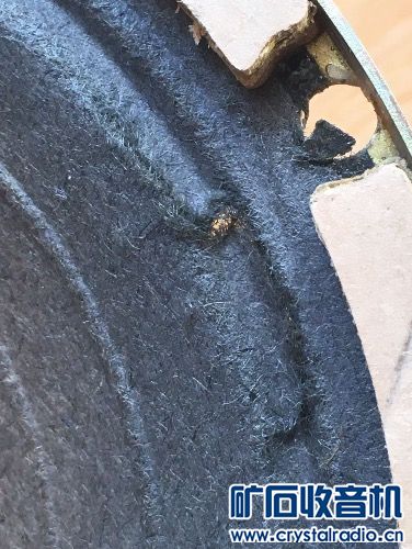

图片上方的破损处涂点胶就行,下面的好像有一点“缺肉”,剪一点点棉布填上、用胶抹上就行。最后用墨汁兑水调整到合适的颜色刷一下。
其实这点破损不影响使用,不弄也行。因为它属于“硬伤”,不是自然老化。破口周围没有损伤、也不会加大破口。

木工用的白乳胶就行。兑点水、别太酱了。

      不要用任何胶,只需一小块薄棉纸(平常用的抽纸即可),用和纸盆接近颜色的漆(比如自喷漆),把纸洇湿,贴到破的地方,按纸盆的表面,抚平就行了。可以多涂些漆。
        这是多年前的比较专业的修法。
