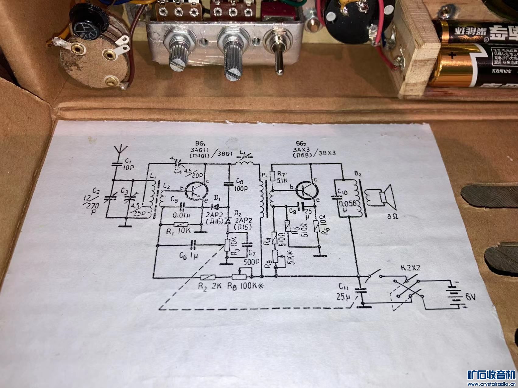

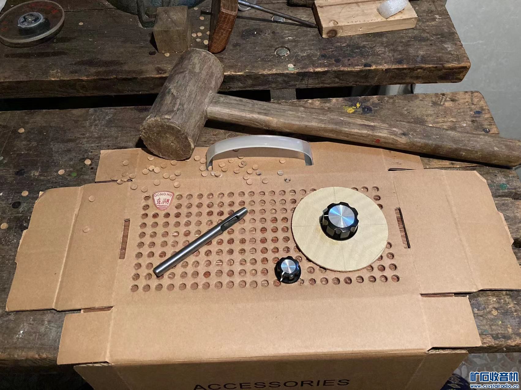

听爷爷描述汉口无线电厂有一款2晶体管再生的试制甲型便携式收音机,这款试制甲型机最大的亮点是:
1:有电池极性反接开关,可以试用pnp,npn两种极性型号的晶体管,并且晶体管包括检波二极管都是有管座可以方便的插拔更换对比试听的。
2:两个电位器各自调节高频管和低频管的偏置电流。
3:再生方式有可调电容和再生线圈两种可选,使用再生线圈时机器后盖有长条开口方便线圈在磁棒上滑动位置。
爷爷当年非常喜欢这个试制甲型2管机,由于是试制机型没有投入量产,所以一直买不到该机。于是我决定还原爷爷印象中的这台收音机送给爷爷
希望爷爷依然喜欢。

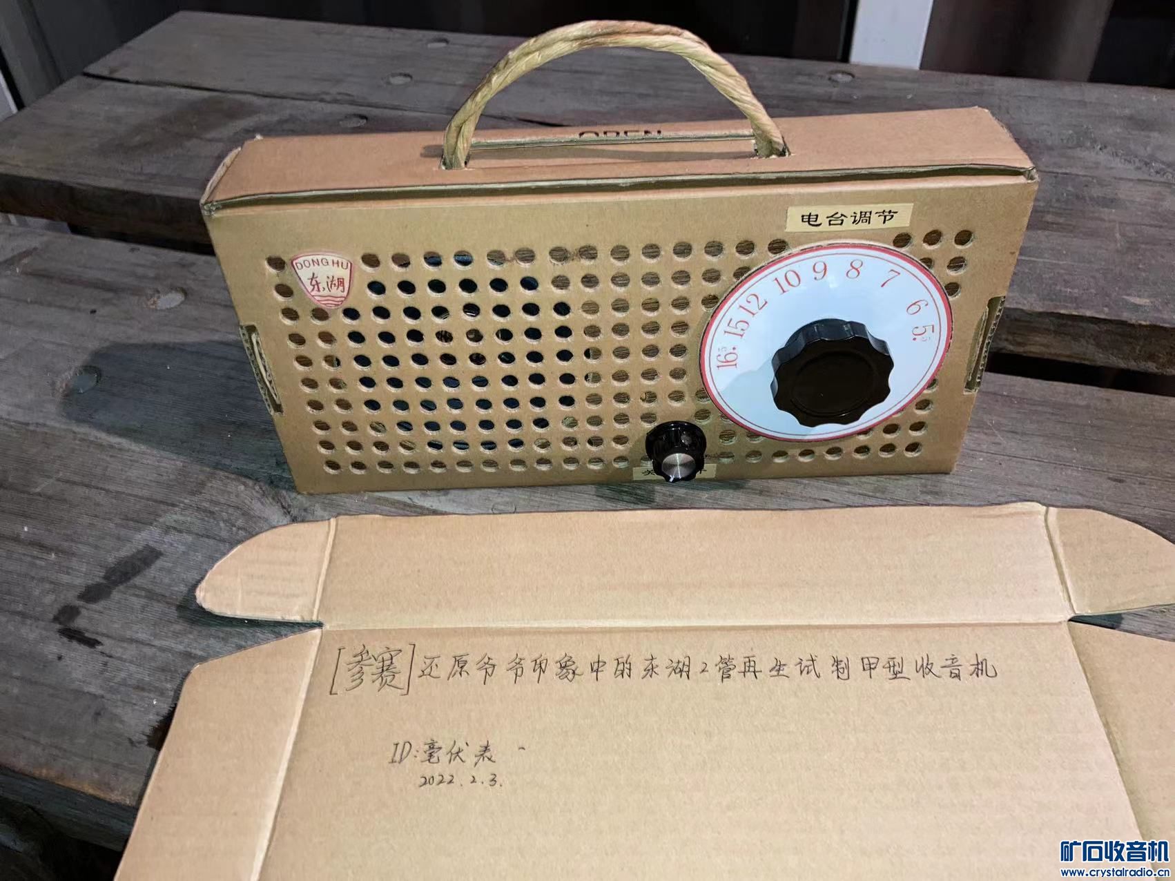

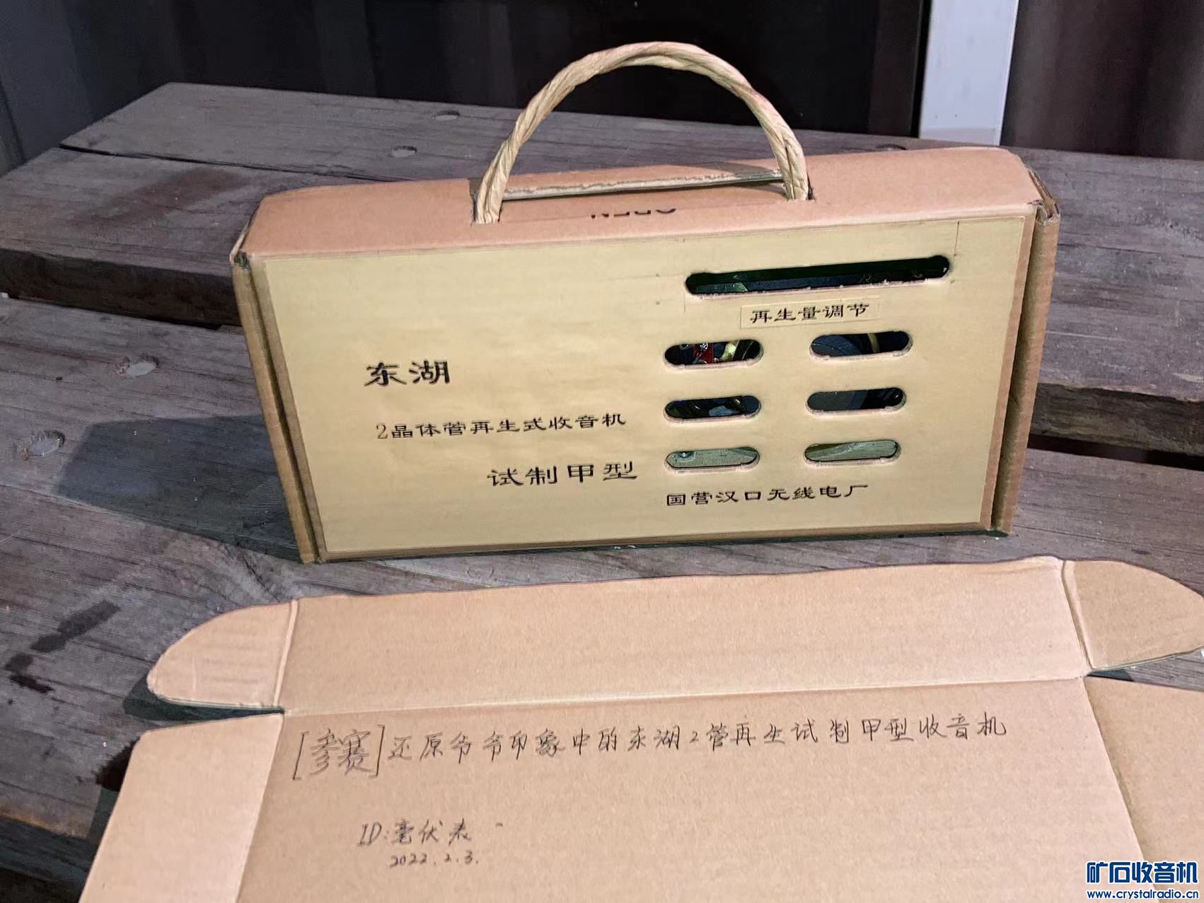

各位前辈老师们请看这是成品的样子。
14

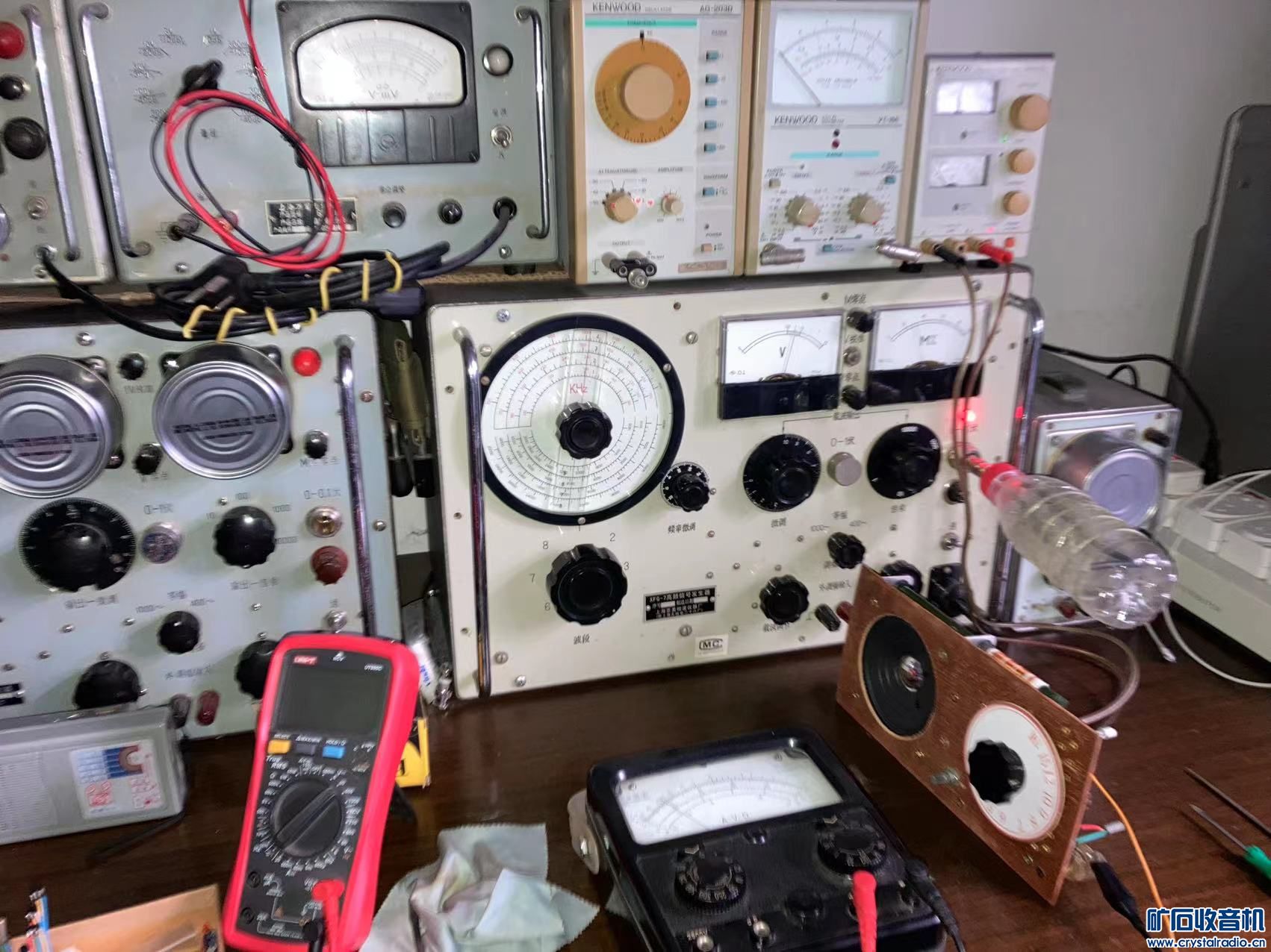

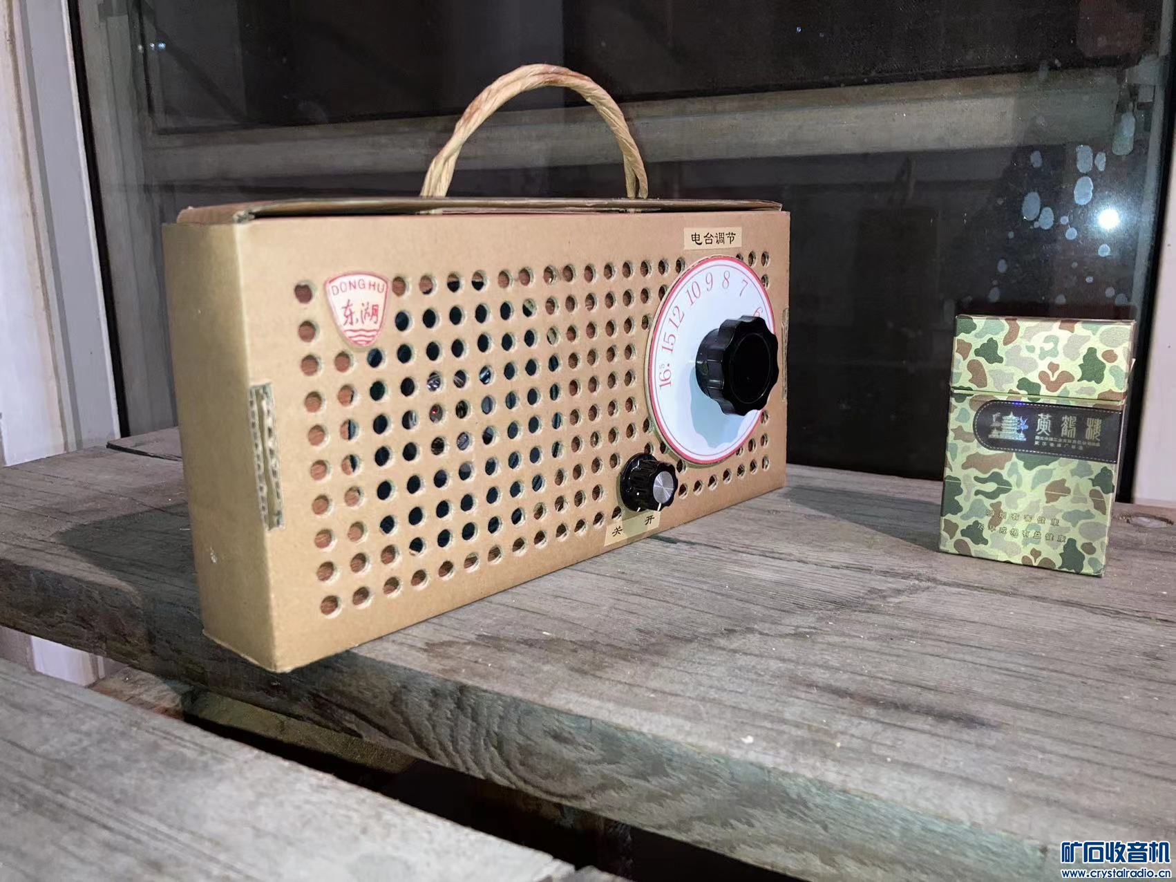

经过组装和精心的调试,中波频率基本覆盖了500----1600

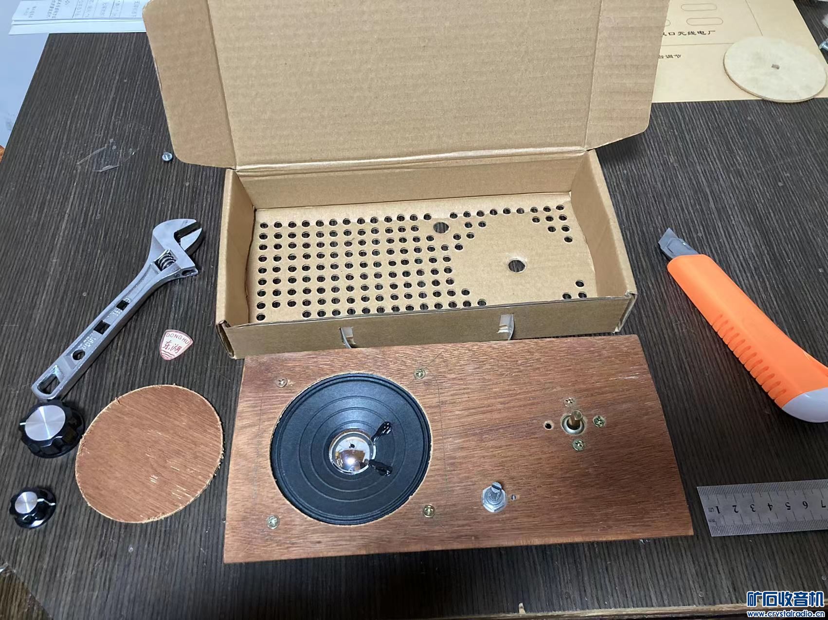

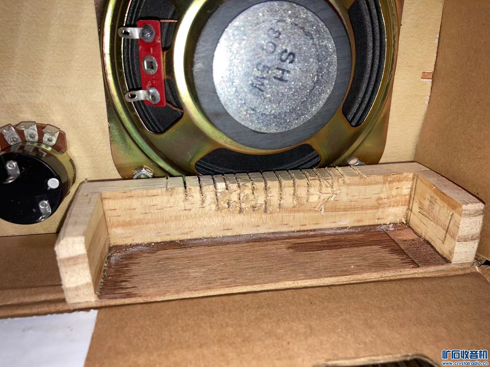

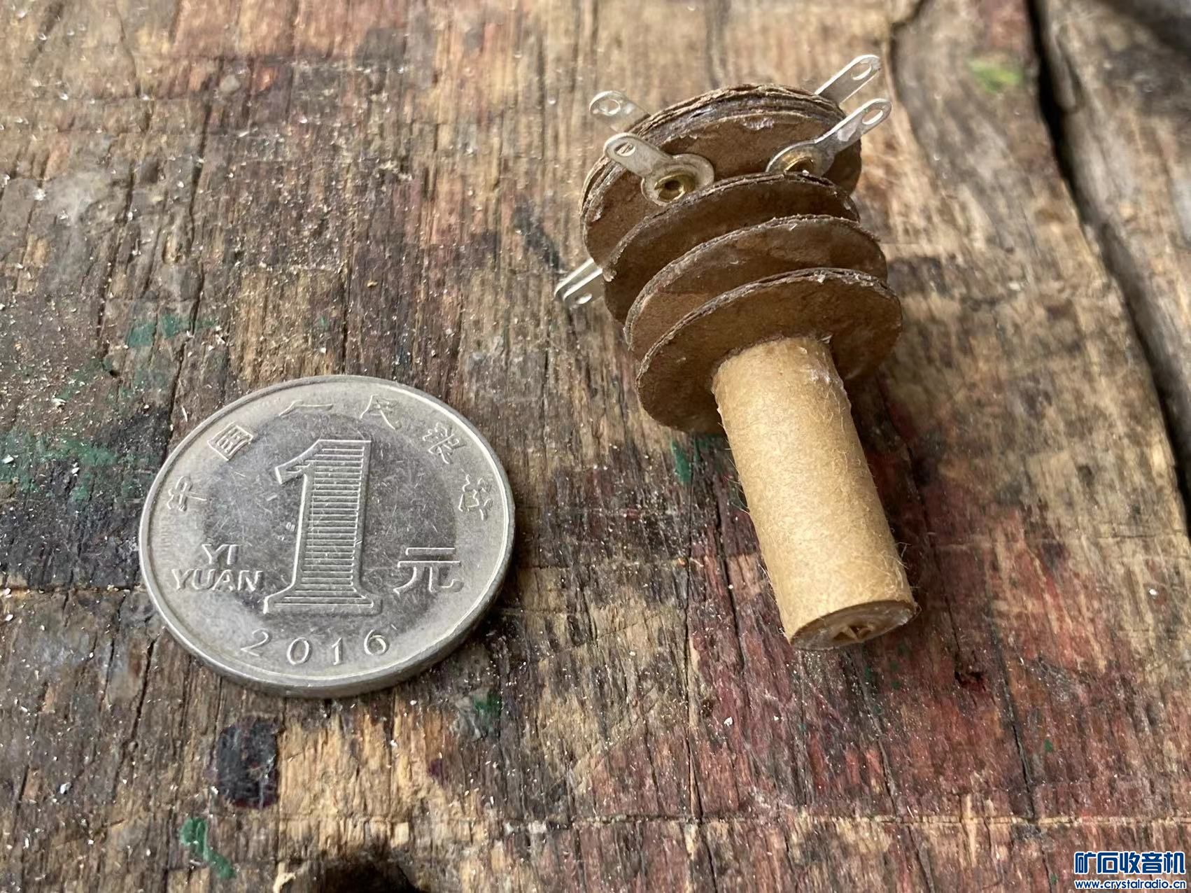

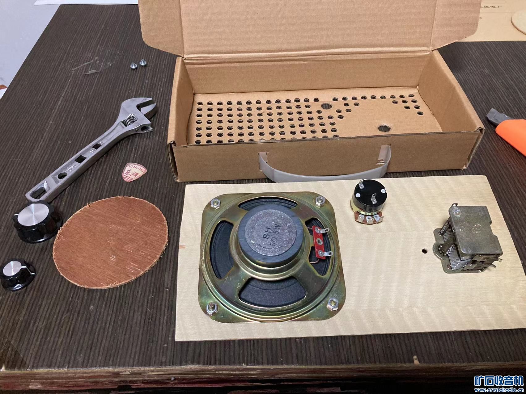

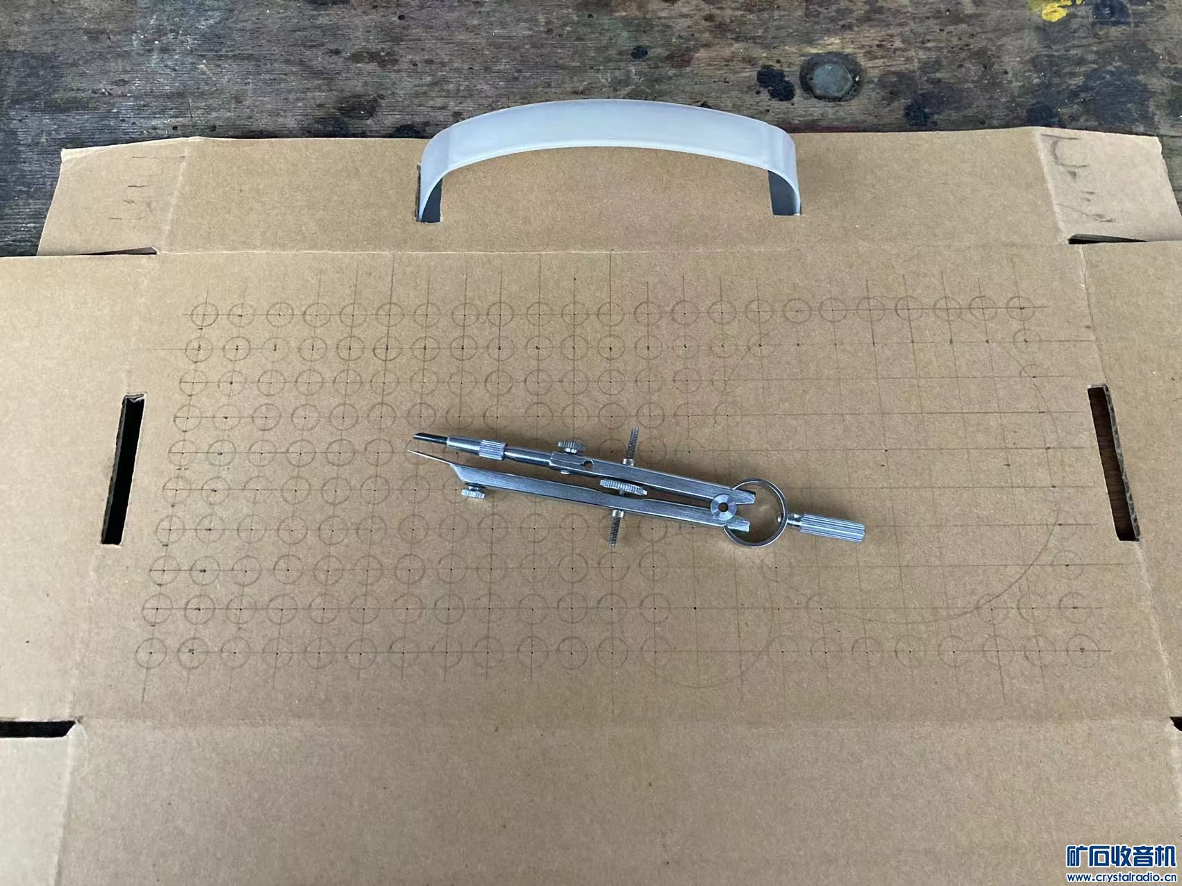

这是收音机壳子的制作过程
这是电池盒的制作过程

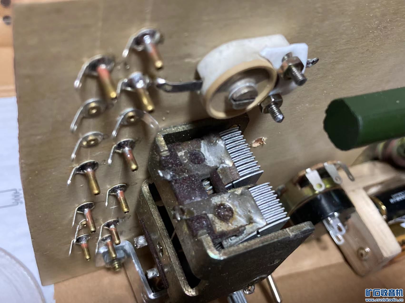

这是晶体管插座的制作过程

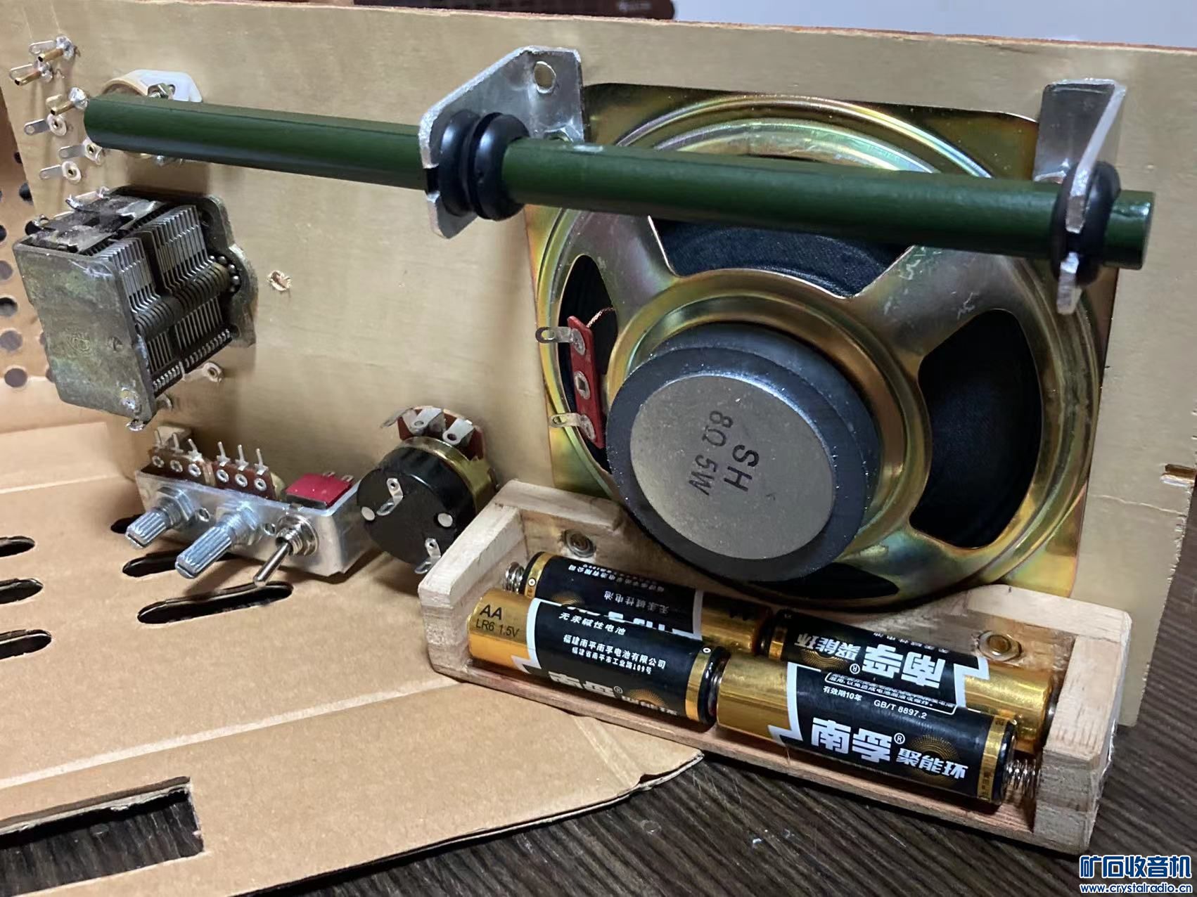

据说当时汉口无线电厂没有合适的单管变压器,爷爷就去隔壁的武汉市无线电厂找熟人内部价购买了一对海棠2管机的变压器,回头交给了汉口无线电厂的研发人员
高频扼流圈是本厂试制的

毫伏表 发表于 2022-2-3 20:54
这是收音机壳子的制作过程
改变电源极性时电解电容极性是如何处理的呢?
