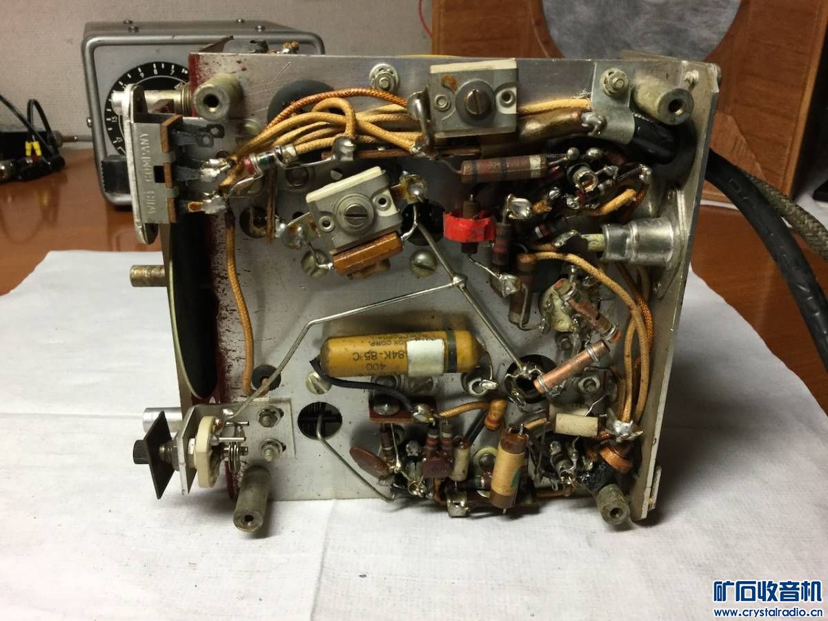

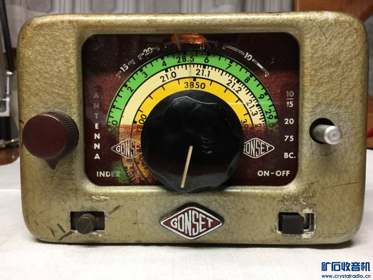

各位坛友新年好!这个是我得到一个电子管机子请看图,卖家描述说这个是短波调谐器可我怎么看它就是个短波变频器本人才疏学浅还请坛友分析一下这货究竟是个啥。

发表于 2022-2-8 01:31:11 来自手机 | 显示全部楼层
类似的电路很早就见过,但一直以为这是业余爱好者的DIY专用,没想到还真有厂家生产这样的东西,长见识了。
发表于 2022-2-4 11:00:54 | 显示全部楼层
1948 年 7 月,移动火腿收音机在较低的火腿频段再次合法化。该时代的大多数第一批移动火腿接收器都使用汽车收音机和转换器来收听短波和火腿频段。1949 年,Gonset 推出了一种称为“3-30”的转换器,用于移动服务。它在三个频段连续覆盖了从 3 到 30 Mhz 的短波频谱。随后在 1951 年推出了 三频段转换器,该转换器设计用于在三个切换范围内接收 75、20 和 10 米的火腿频段。20 米设置还允许调谐 19 米短波波段。

短波调谐器,高频头
发表于 2022-2-3 19:14:30 来自手机 | 显示全部楼层
楼上说得对,用于只有中波段(BC)收音机接收短波段的高频头。
