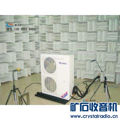

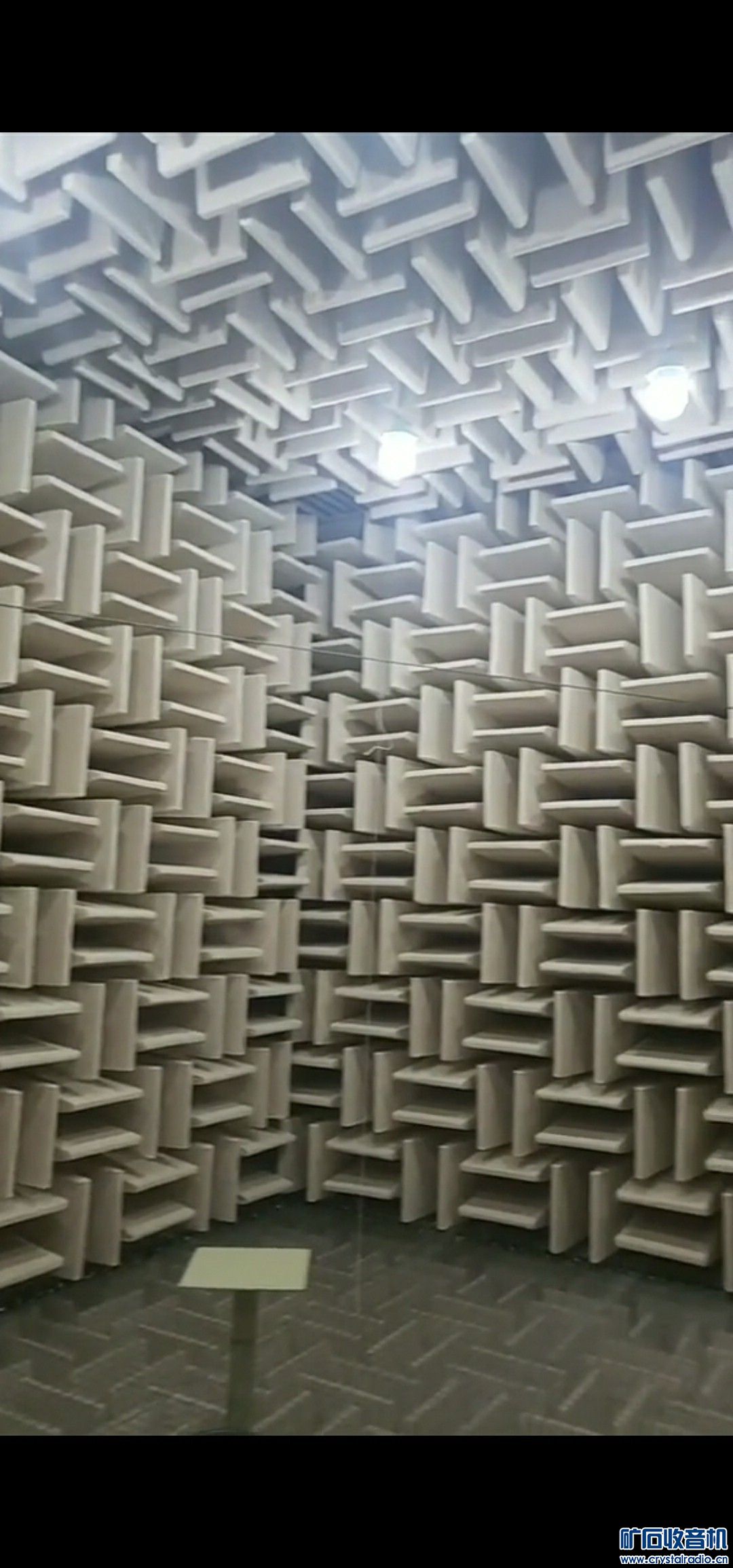

            1分贝的纯净 试音室,价格不便宜,成本下来几百万。

只为方便测量直达声。地板看不清楚,不知是否合格

生产音箱,制作唱片的需要这样的环境。
发表于 2022-2-4 20:27:37 | 显示全部楼层
90不留宿 发表于 2022-2-3 14:17
玩音响就是要这样的房间,才能真实体现音响的本质
        这是一个用于测试声频产品声音特性的房间,一般称之为消声室。如检测传声器、扬声器、乐器、音叉以及医疗设备等等,你必须得有这样一间消声室,如风上一个帖子所述生产厂家较适用。你要说在这样一个特制的消声室里边听音乐,个人认为那可不是一个好的主意。他消除了音频声波中的任何回响、混响和残响。风个人不主张在这样的环境中欣赏音乐,他听起来比较单调不够丰满甚至觉得有些怪异。风也实际到过音乐厅欣赏过歌剧以及交响乐,著名的音乐厅、歌剧院的声学设计是非常符合人耳朵听觉特征的,这样的音乐厅歌剧院所产生的声音回响、混响和残响是经过严格的测试和试听的。而那些尖劈是在控制当中并不是完全的消音。本文图片中的吸音材料他做了五个面,风看不清楚地面是否也采用了同样的措施,如果是,恭喜了,那他就是一间名副其实的全消声室,他的好处非常多,但有一个坏处:贵,烧钱。
发表于 2022-2-4 20:47:51 | 显示全部楼层
风清云淡淡 发表于 2022-2-4 20:27
这是一个用于测试声频产品声音特性的房间,一般称之为消声室。如检测传声器、扬声器、乐器、音 ...
第一,下面是一张网,有点像蹦床吧,什么材质就不得而知了
发表于 2022-2-4 21:09:56 | 显示全部楼层
网,或者钢丝就对了。但是重量他不是太重,一般被测试的产品会悬挂在钢丝上。这样做得出的结果是比较客观和公正,同时消除了其他的干涉和衍射的影响。

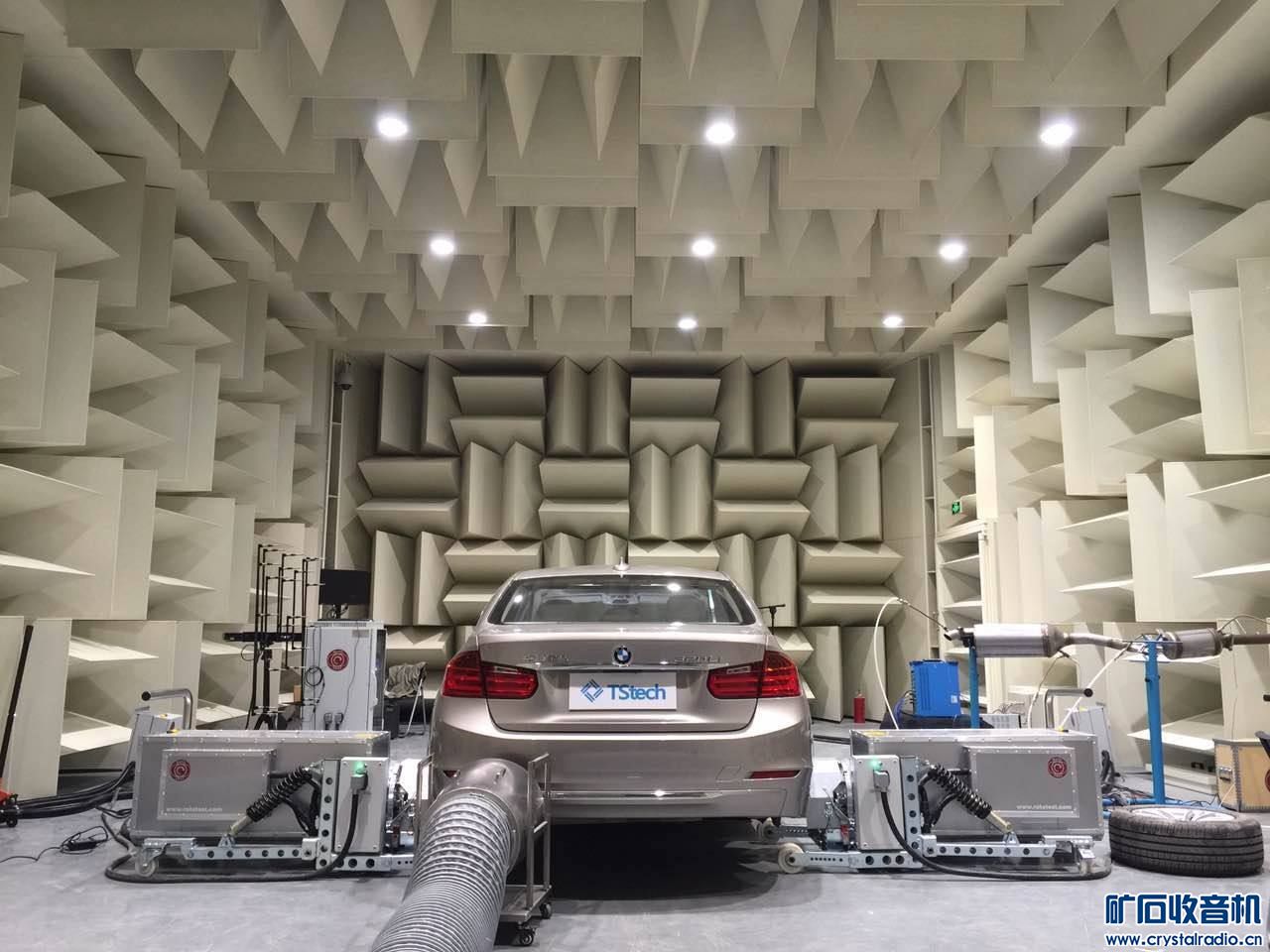

发表于 2022-2-4 22:54:58 | 显示全部楼层
这种半消声的地方,可以测试机械的噪音
