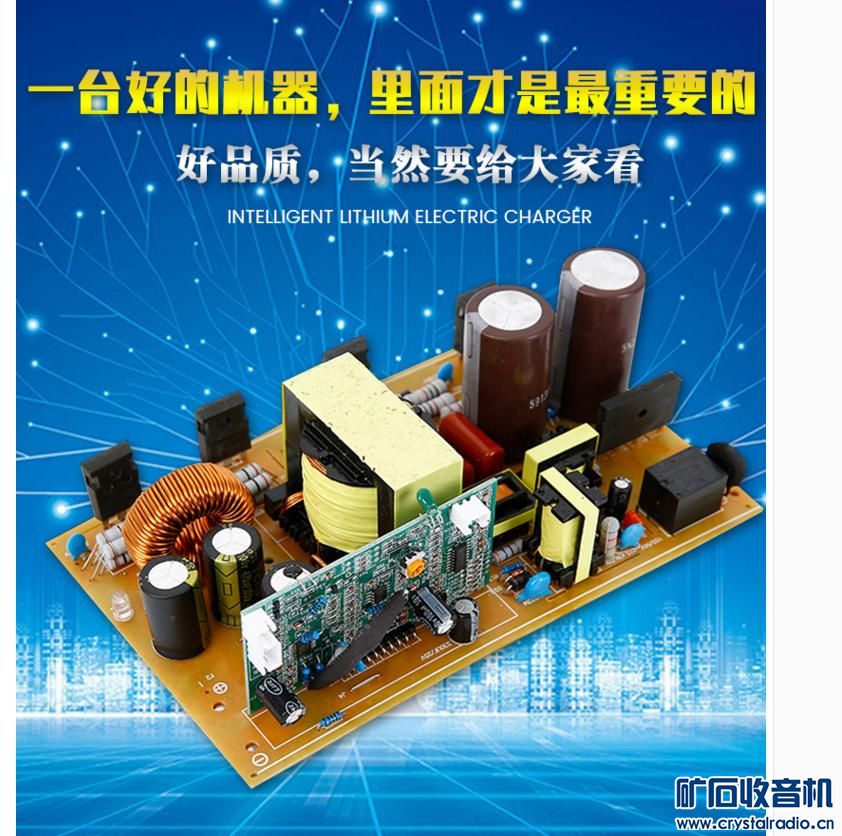

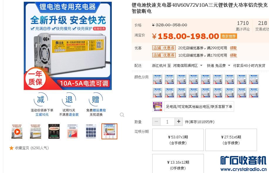

就像我买的60V20A的铅酸电池充电器,各种优惠下来才合13元,回来自己改进呗,加散热,加保护,不过这价格了还要什么自行车
这个就不错
