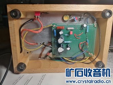

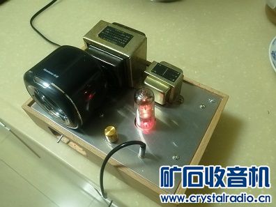

手头有6F3,还有闲置的电源牛、单端输出牛(只有一个),闲来无事,给自己找点儿事儿,做个小功放。
因只有一个输出牛,只能将双声道合二而一,做单声道。

 楼主| 发表于 2022-2-2 21:31:48 | 显示全部楼层
因只有一只管子,觉得视觉上差点儿,在6.3V灯丝绕组上跨接了一个红色的发光二极管,塞入6F3管座的中心孔,照亮管子,好看些了,蛇足之举。
电路打通后,用手机作音源,放音乐,听起来音质不太好,感觉带刺。检查管子的工作点。末级功放的阴极电压不随音量的大小变化,说明工作点是对的。而三极管电压放大级的阴极电位随输入电平的增高向上摆动幅度很大,明显栅负压有问题。将电阻R4的阻值从100欧逐渐往大调整,到270欧,阴极电压稳定了,不随输入电平变化了,环路负反馈也有所加深。再试听,没毛病了。
音频输出功率大概在1.5瓦左右,够放在书桌上一个人听了。
补充内容 (2022-2-4 21:20):
电源指示用的是氖泡,跨接在电源牛的一次侧,没在电原理图上画出。
