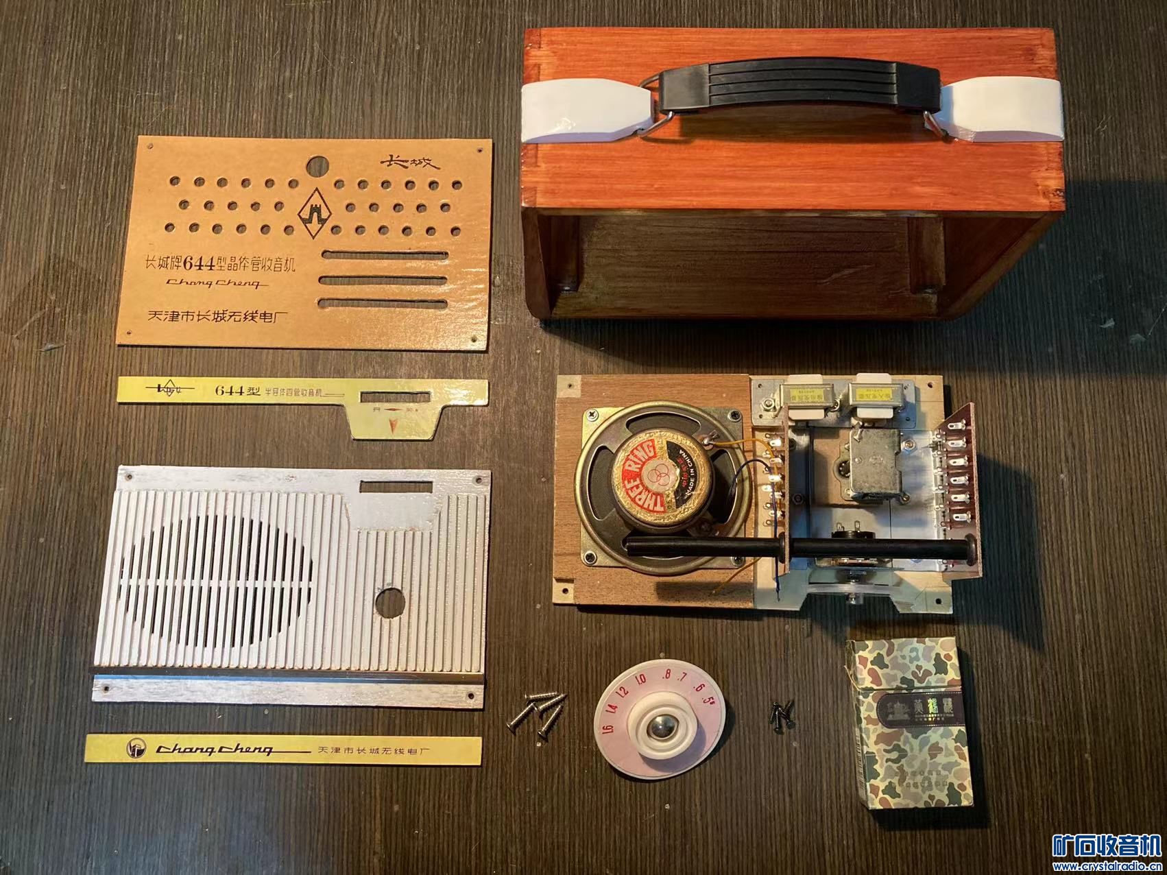

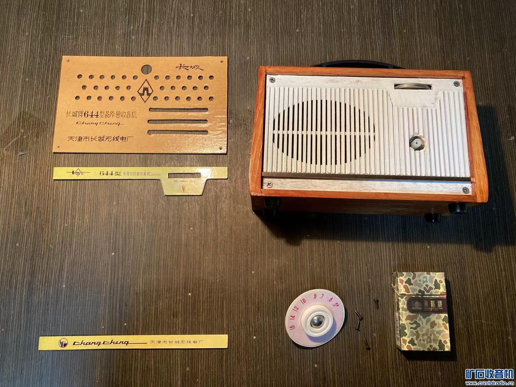

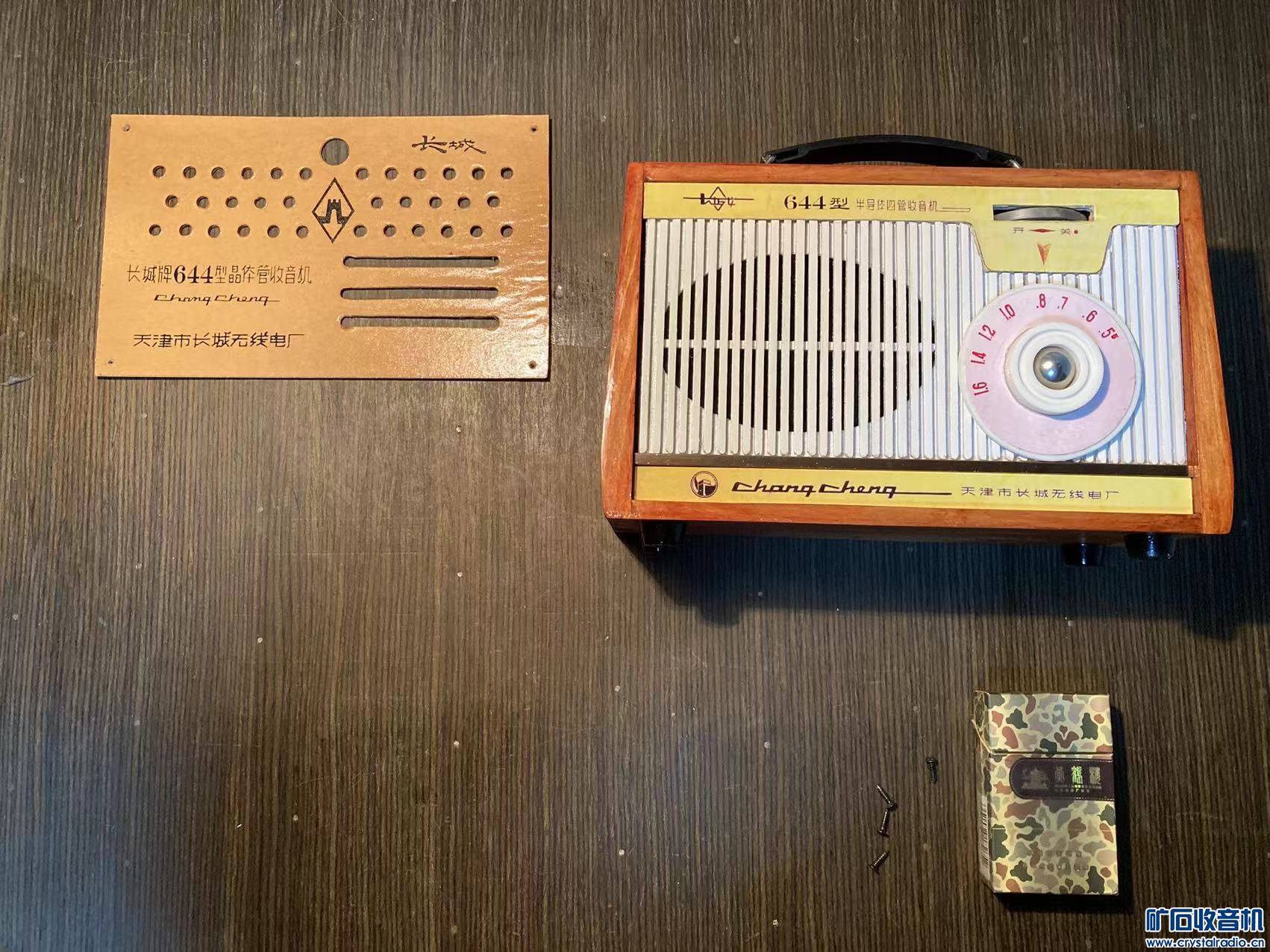

出差工作两月刚回家,时间紧迫终于赶上参赛了
复刻长城644型晶体管收音机,4管再生机电路,老师们先看成品。
23

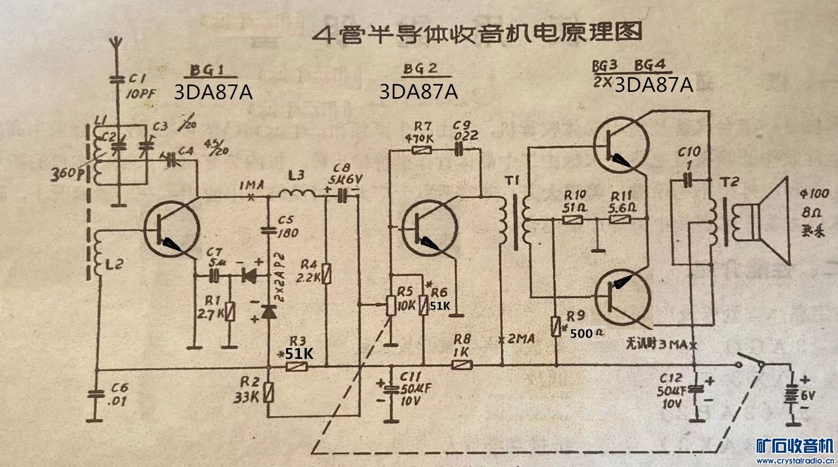

长城644电路图
实际装机采用的电路图

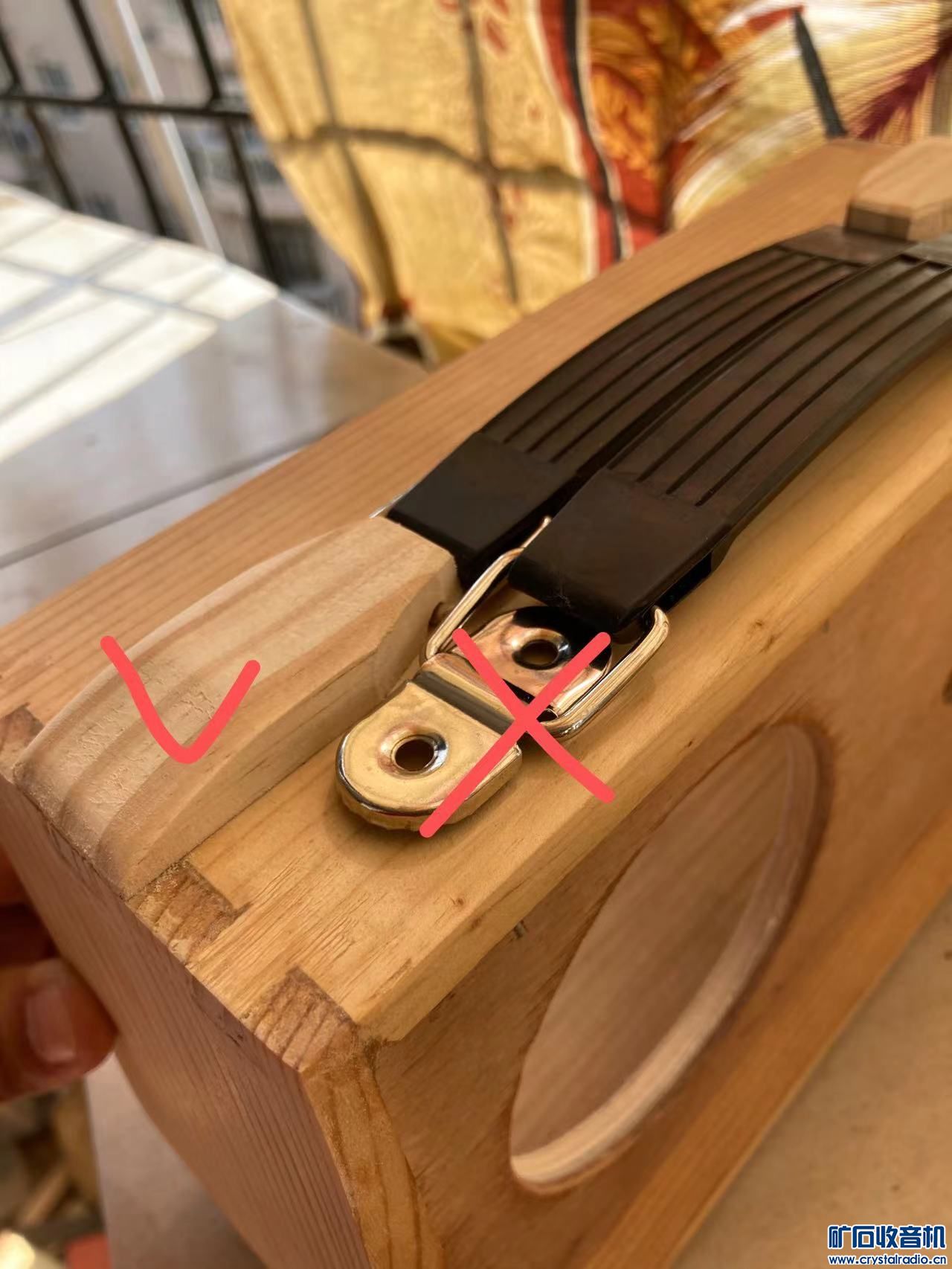

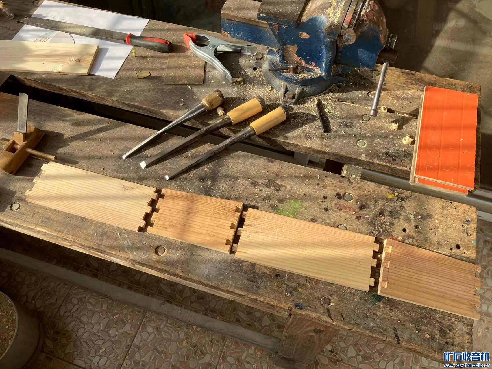

 楼主| 发表于 2022-2-1 11:40:49 | 显示全部楼层

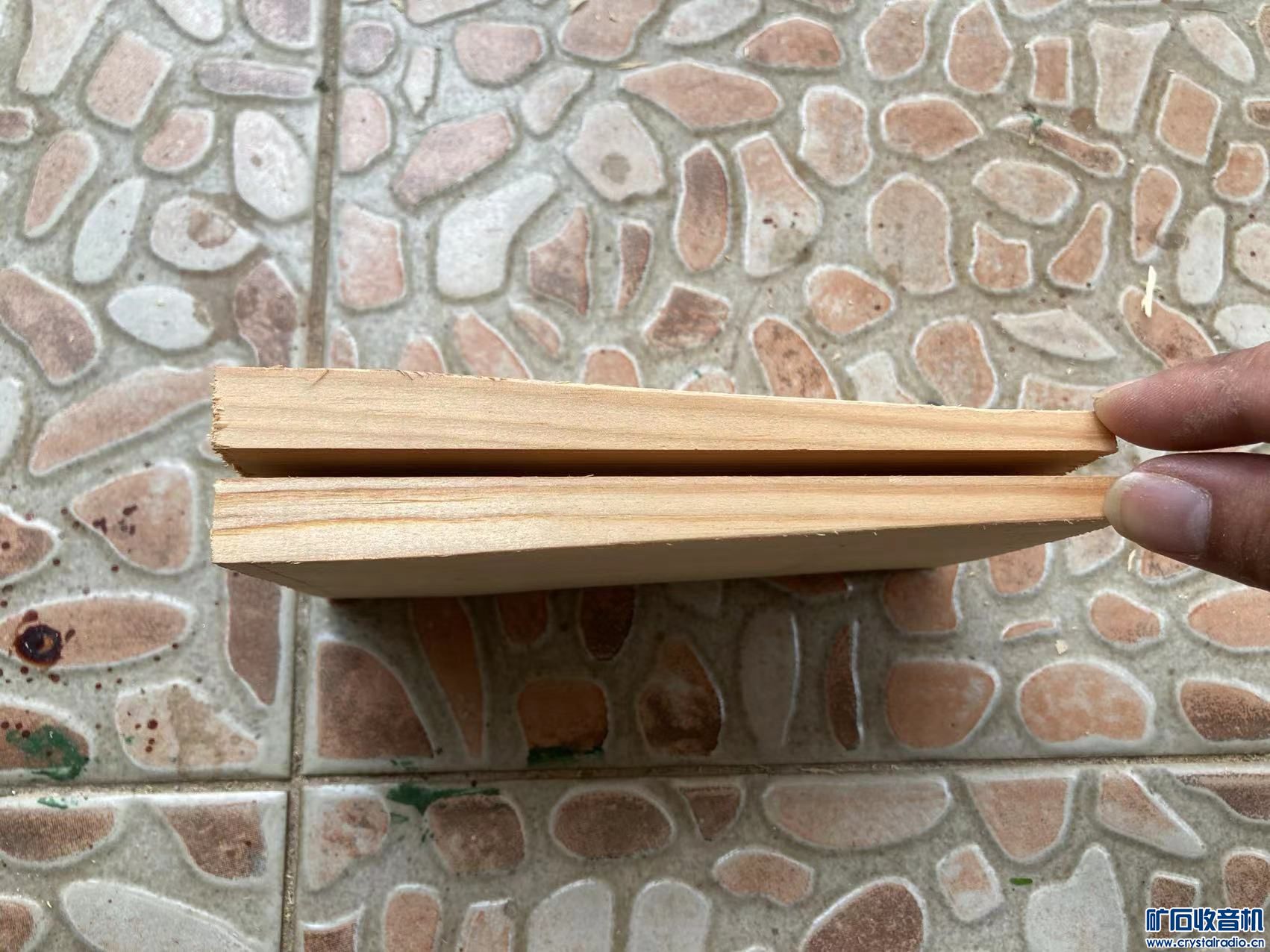

机壳采用实木燕尾榫卯工艺全手工打造。

虎年的第一个参赛作品,按照大赛的规定请补充电路图。

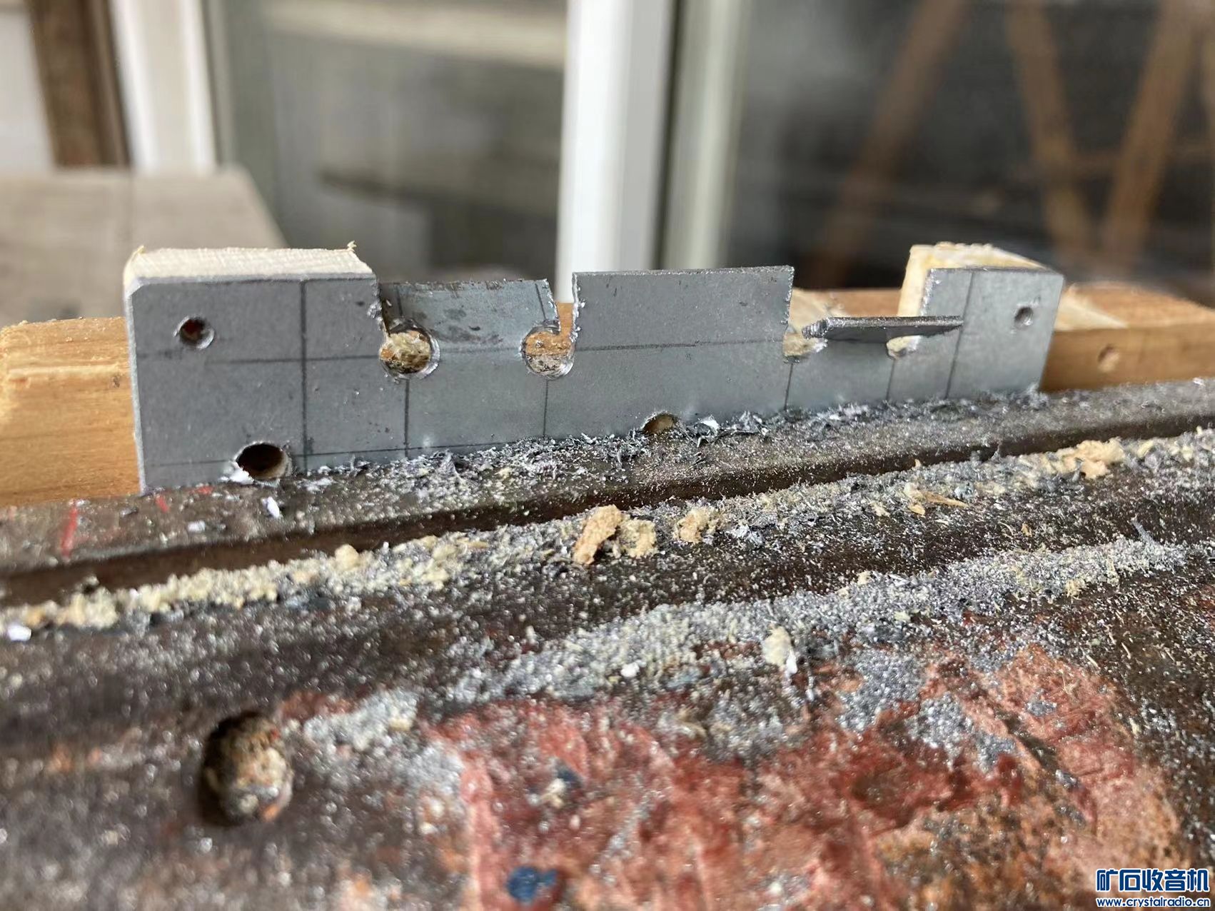

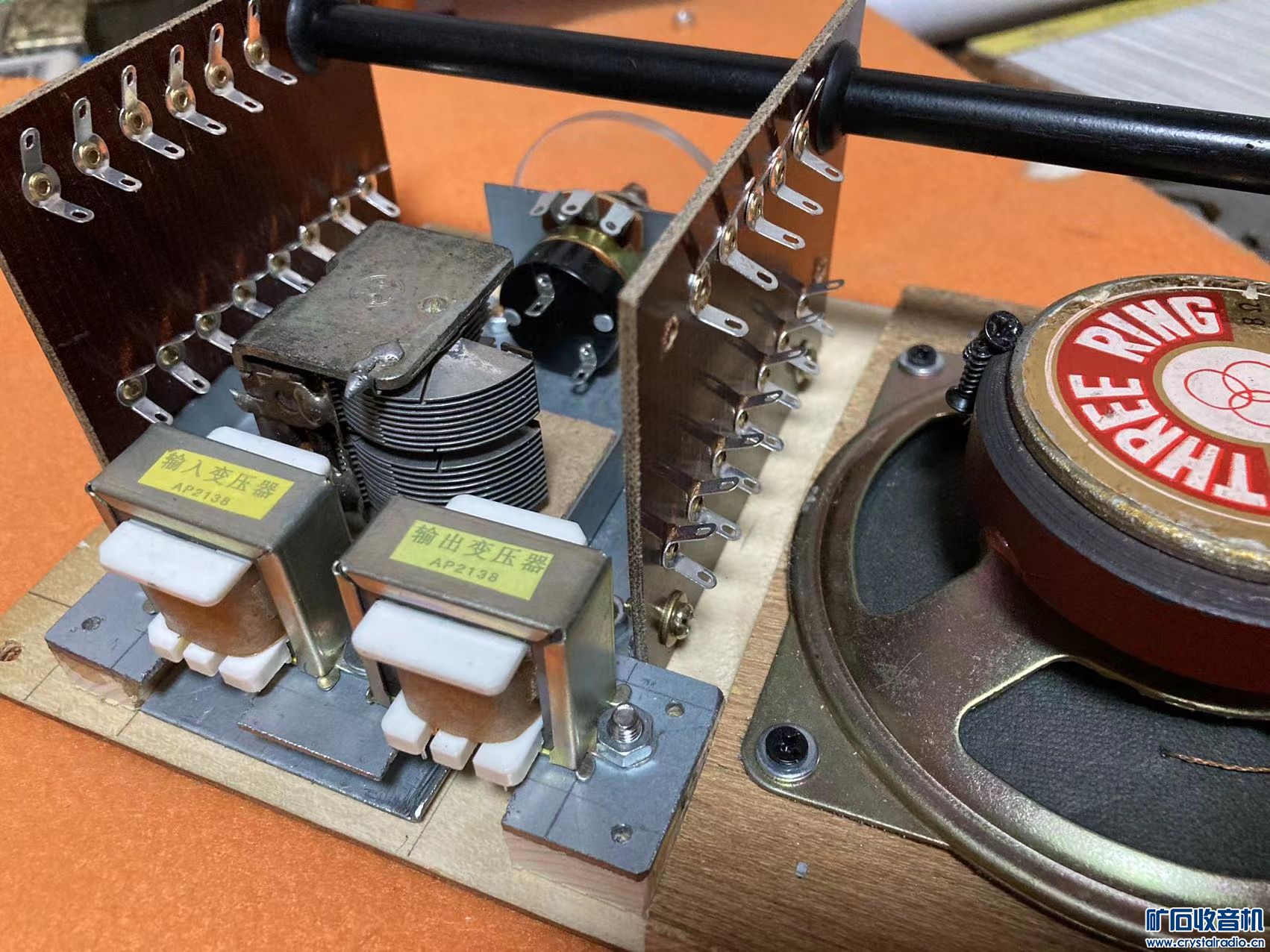

 楼主| 发表于 2022-2-1 11:52:19 | 显示全部楼层
内部元件变压器、磁棒线圈、纸卷电容均为手工制作的“长城”品牌 机芯用铁皮手工打造。

发表于 2022-2-1 13:13:16 来自手机 | 显示全部楼层
手艺太好了!高阻圈这个位置据说耦合最强烈。
