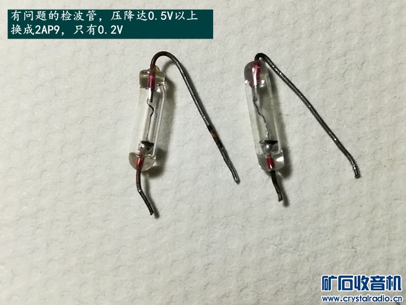

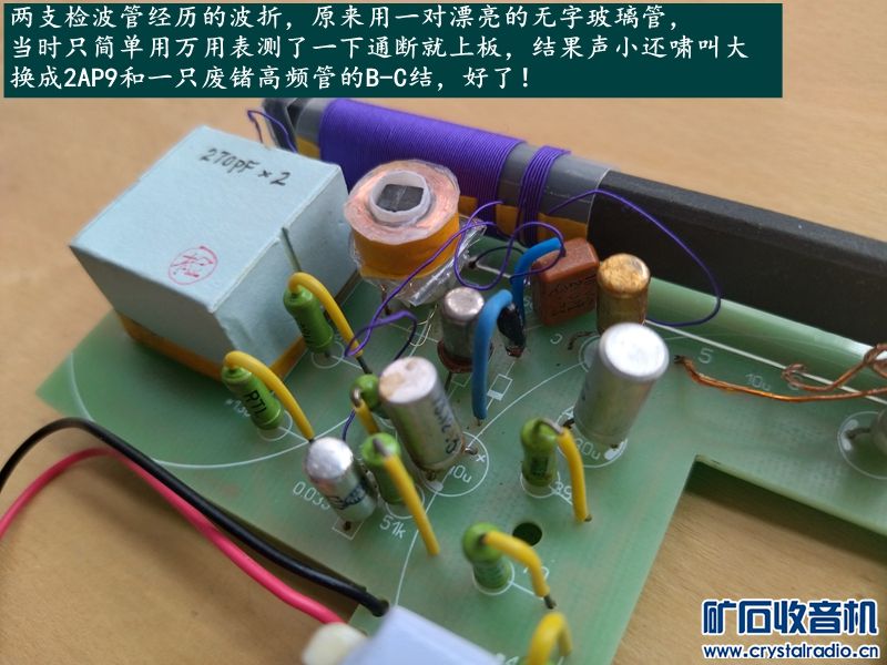

2.二极管:开始用一对从老板上拆下的玻璃管,效果不好,后来换成一只2AP9和一只锗管PN结,效果良好。

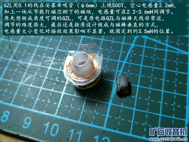

5.GZL:喝完酸奶后用0.1漆包线在吸管上绕500圈,测量空心电感有2.2mH,加上小磁芯可到3.6mH。

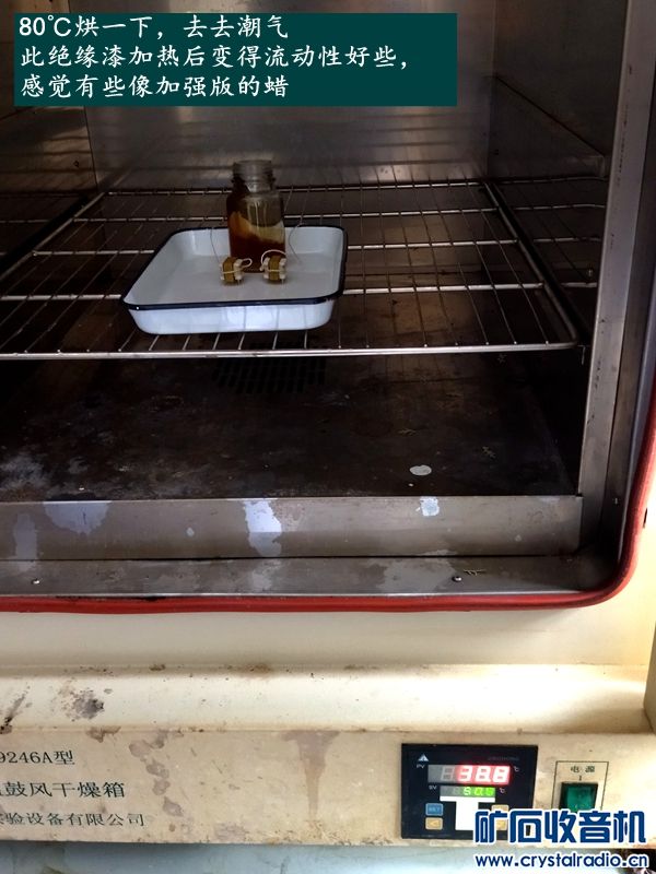

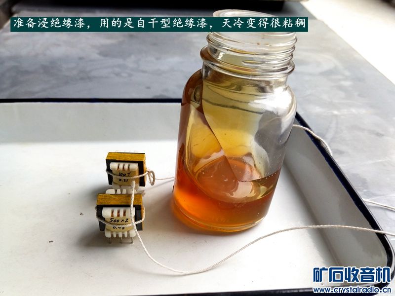

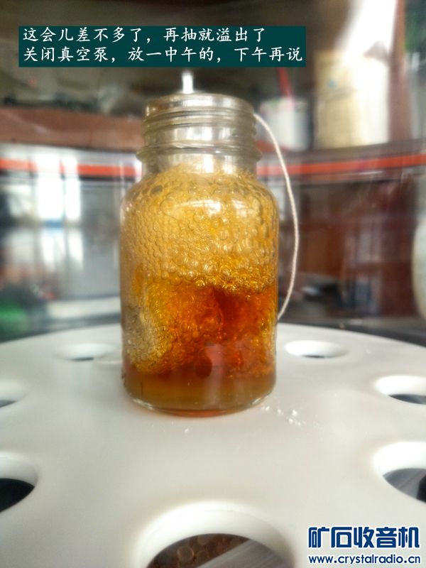

6.变压器:原机变压器比较节约,这里用了EI19铁芯,按照《少年晶体管收音机》参数绕制。输入变压器1500/500*2;输出变压器230*2/100。真空浸漆包骑马夹。

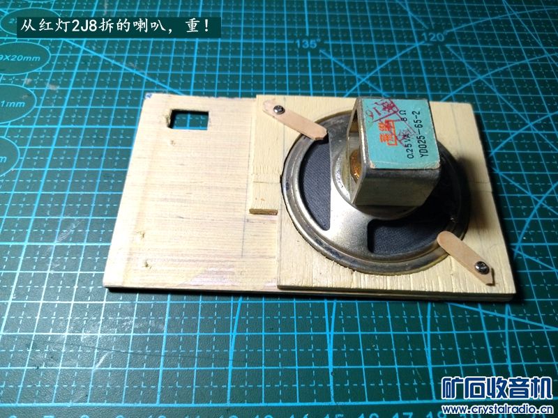

8.喇叭:65mm的8Ω拆机方尾喇叭

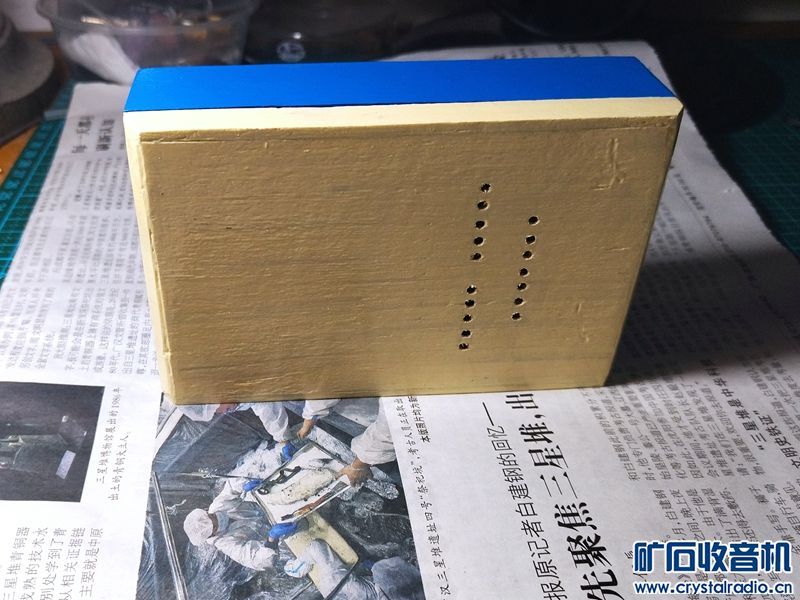

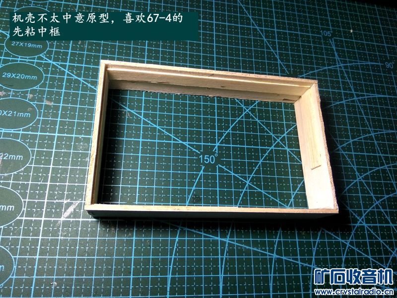

10.机壳:三合板制作,刷一遍底漆、三遍色漆、两边清漆。

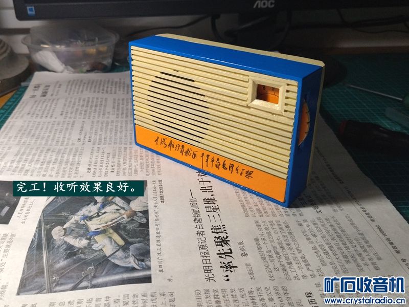

焊接好后进行调整,Ic1为1.1mA,Ic2为2mA,Ic3,4为3.7mA。调整再生线圈使收听效果良好不自激。

1.老元件上机前一定要仔细检查。先前一对二极管我只是简单测了一下通断,结果收音机声小易自激,费不少功夫才找到原因。看起来很好的管子,压降竟然有0.5V以上,R*100档测正向电阻超过1kΩ!
2.前中后三片式机壳方便检修。
3.按照67-4的板子设计给可变电容并一个板上电容,发现效果并不好,还是单独用一个半可变电容更好。频率覆盖略有点过宽,应当减少一些初级线圈圈数,为了和资料一致没动它。

试听仿制火炬牌MG69-4
