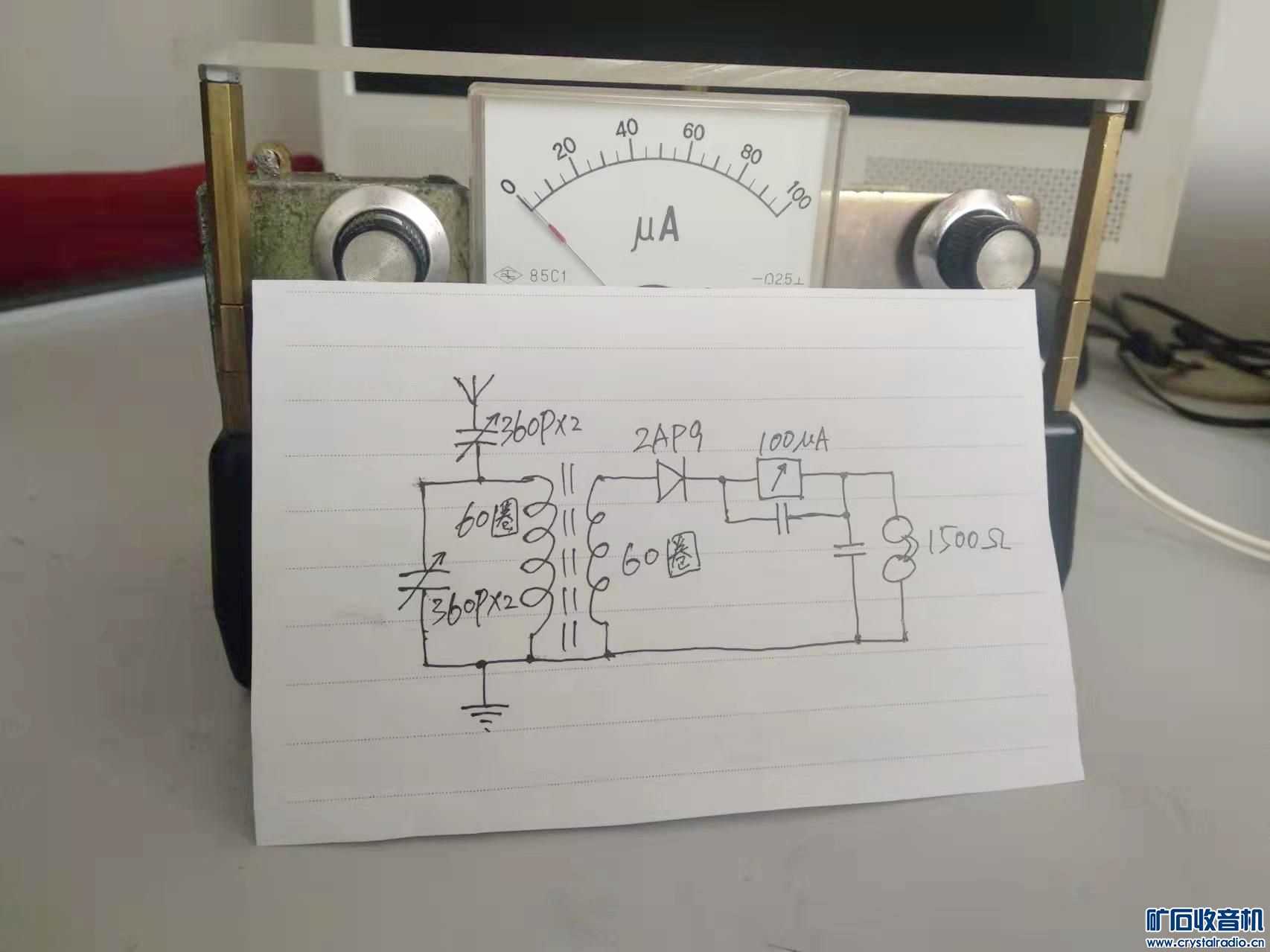

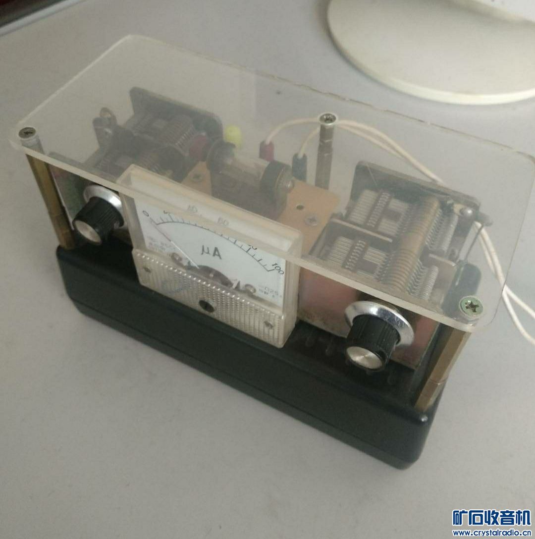

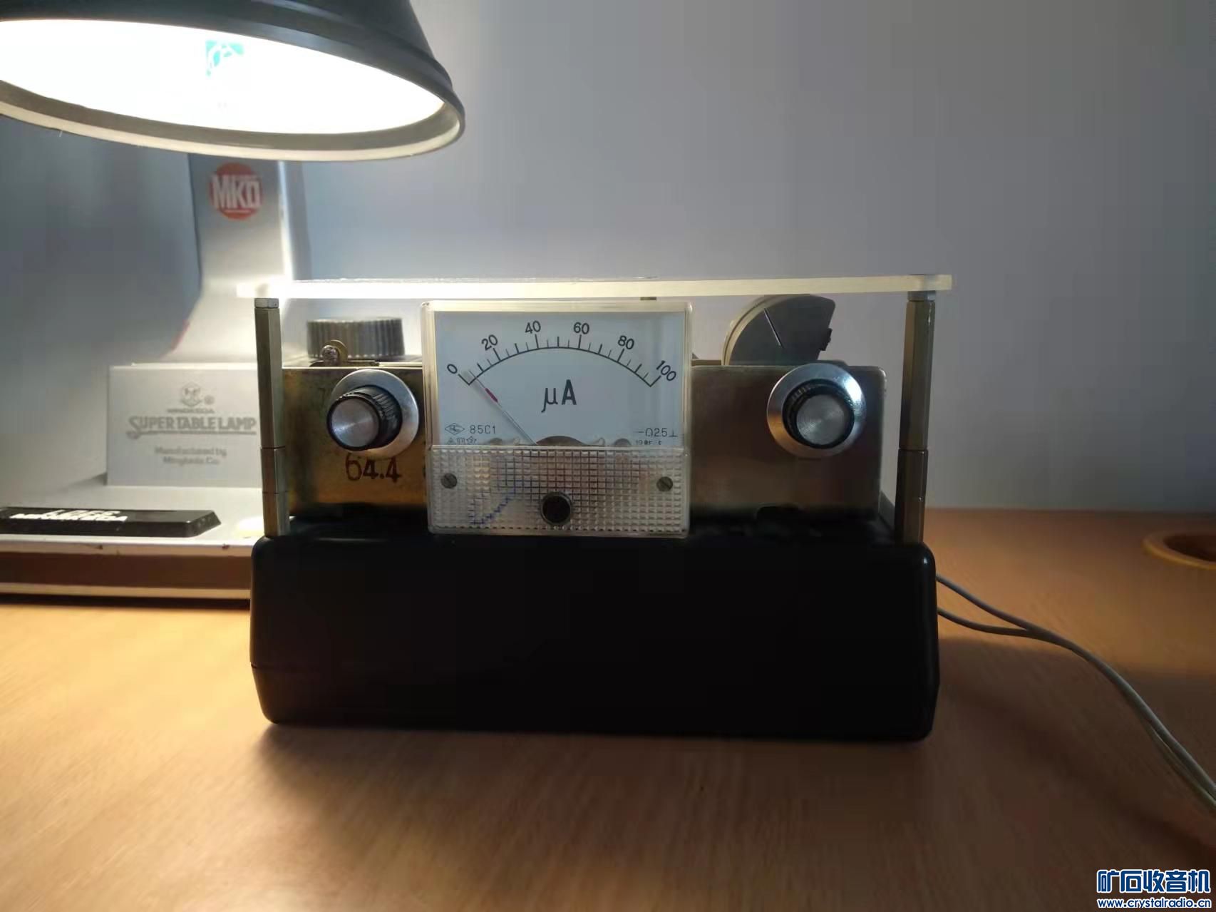

春节听矿机,天线1. 室外天,2. 电话线,3. 有线电视,接有线电视馈线效果最好,最方便。收台639,720,927,1053,1143,1251。

发表于 2022-2-1 10:07:07 | 显示全部楼层
非常不错,6uA的信号电流耳机声音己很响了。

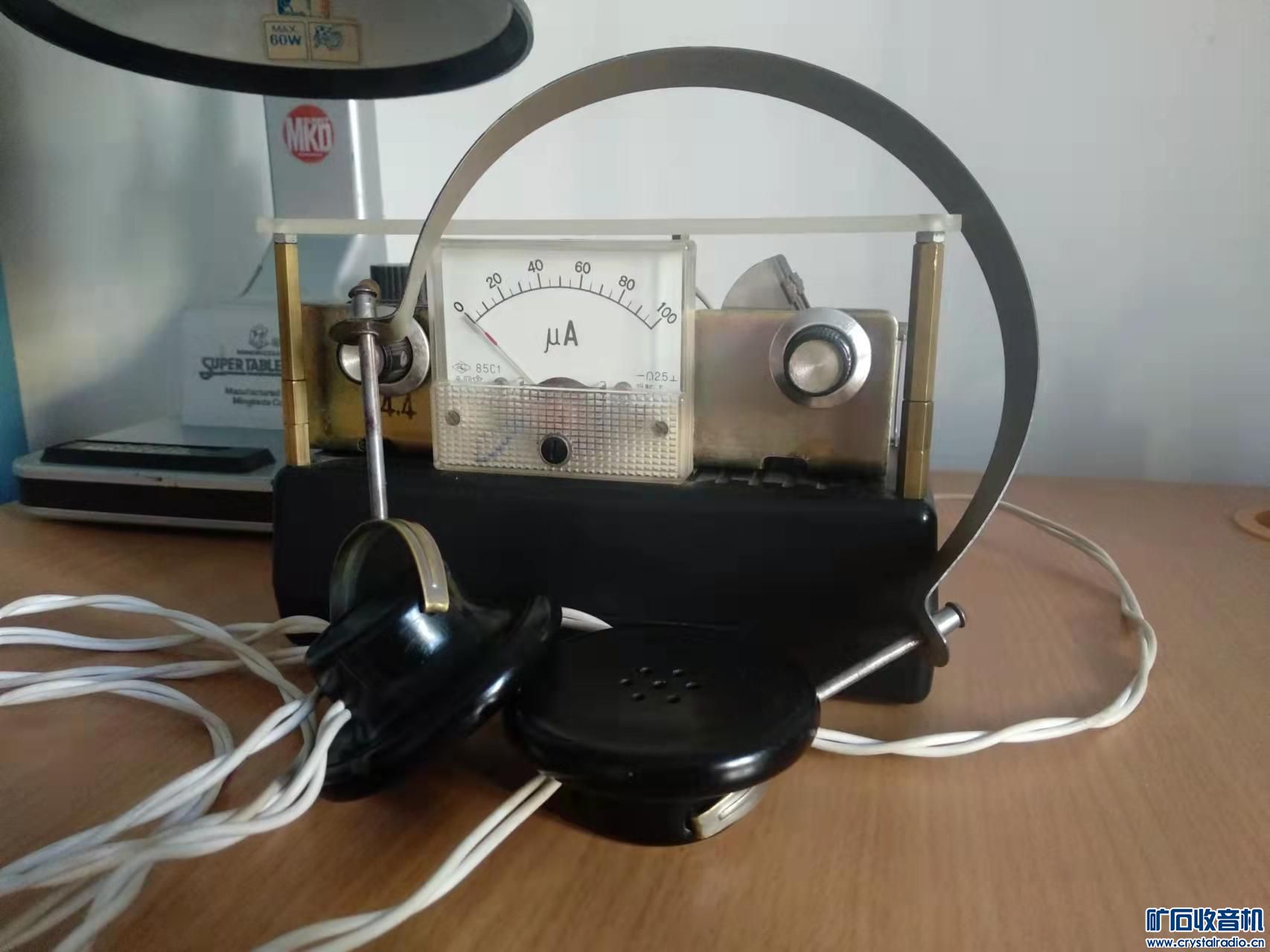

 楼主| 发表于 2022-2-1 10:19:42 | 显示全部楼层
我这个50多前买的万里牌耳机(1500Ω),仍然灵敏。记得小时候做矿石机,单管机都很响。

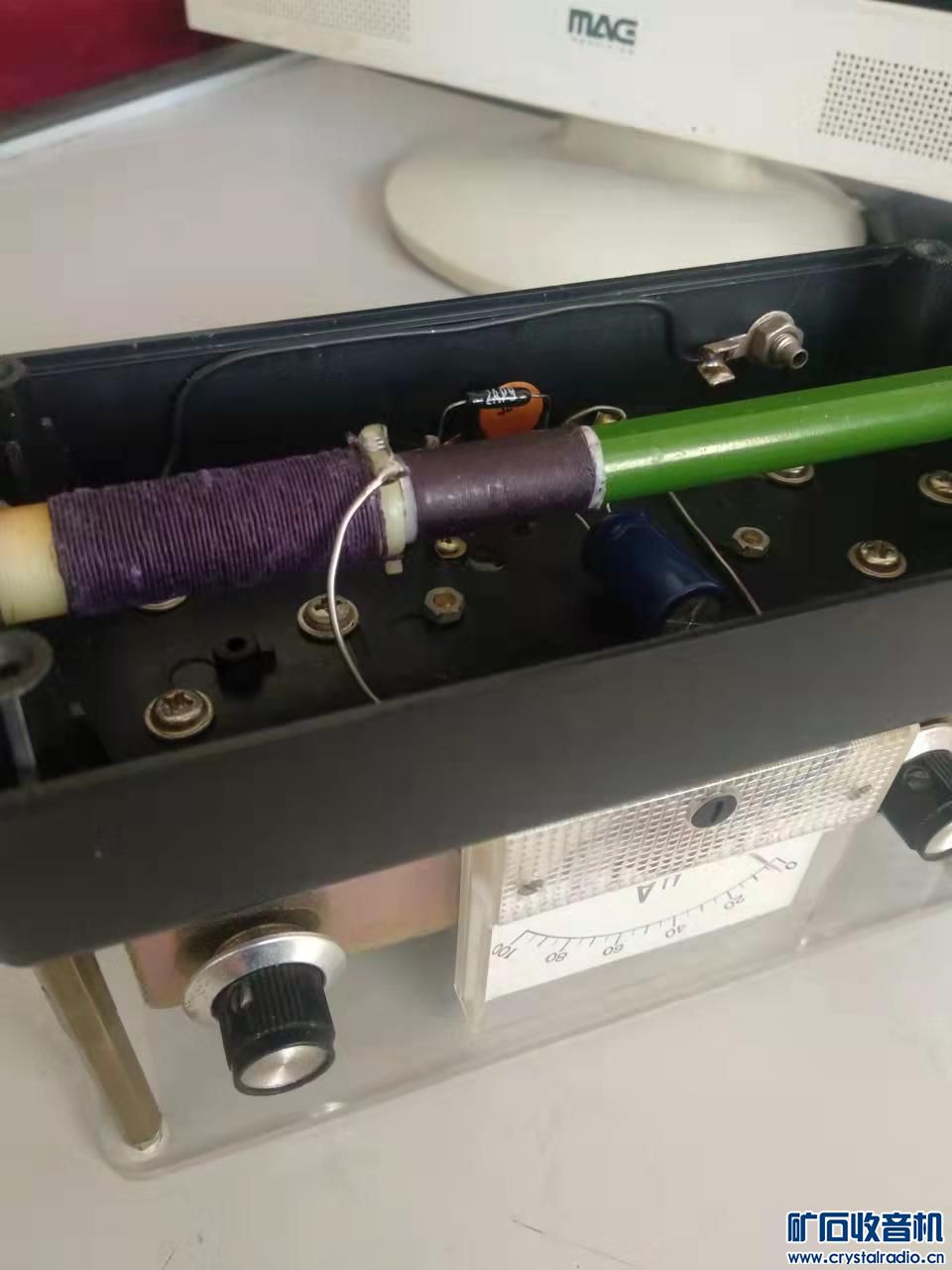

发表于 2022-2-1 19:24:46 | 显示全部楼层
请问双联是并联使用?
 楼主| 发表于 2022-2-1 19:49:40 | 显示全部楼层
ZWDA 发表于 2022-2-1 19:24
请问双联是并联使用?
并联用,和这个磁棒线圈,频率合适
发表于 2022-2-2 19:23:26 | 显示全部楼层
dianzig 发表于 2022-2-1 19:49
并联用,和这个磁棒线圈,频率合适
谢谢回复!
发表于 2022-2-3 19:48:10 | 显示全部楼层
请教楼主两个瓷片电容取值多少?
 楼主| 发表于 2022-2-3 21:11:54 | 显示全部楼层
ldyz 发表于 2022-2-3 19:48
请教楼主两个瓷片电容取值多少?
表头并联的是电解100~200μ,耳机并联的500P。
发表于 2022-2-4 16:56:52 | 显示全部楼层
知道了,已再电路图上加注。谢谢你的回复!
