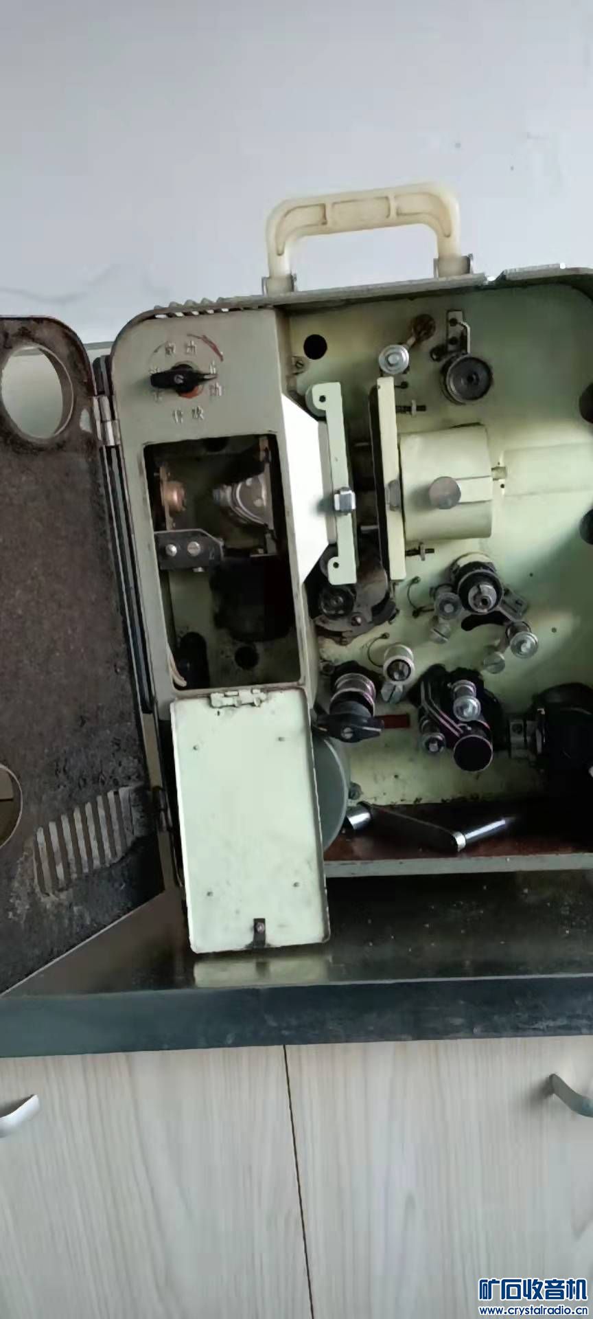

到手一台35mm甘光放映机

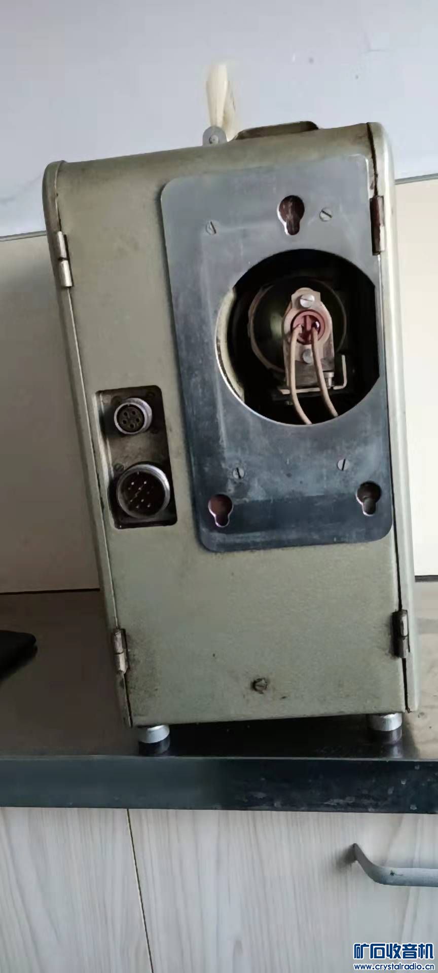

 楼主| 发表于 2022-1-31 16:39:55 | 显示全部楼层
12针氙气灯接口和一个5针的接口
发表于 2022-1-31 16:45:21 | 显示全部楼层
没镜头???

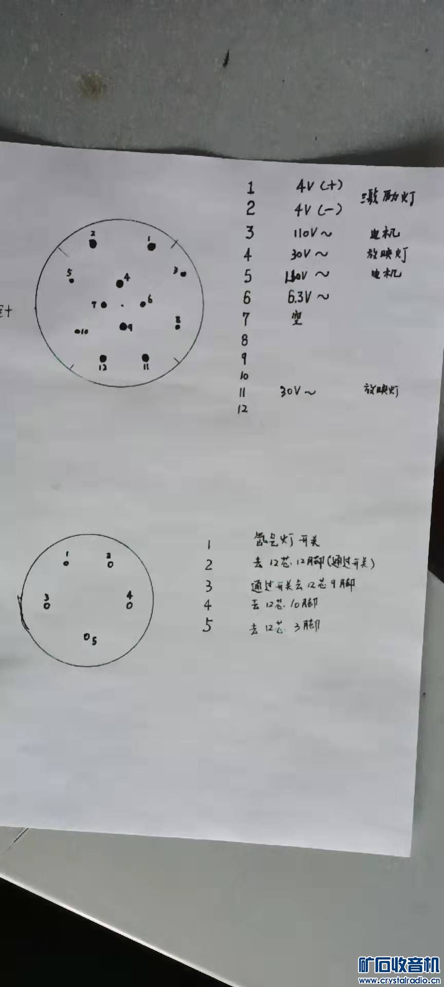

测量的接口定义
 楼主| 发表于 2022-1-31 17:11:30 | 显示全部楼层
老友,是的没有,有片盒,还有一台7芯接口的机器和电源
 楼主| 发表于 2022-1-31 22:49:38 | 显示全部楼层
哪位朋友知道具体的针脚定义,告诉我一下
发表于 2022-2-1 16:06:03 | 显示全部楼层
除了有电源、镜头、带光前级扩音机、银幕、音箱,再有影片才可放映!
加油!继续收!
 楼主| 发表于 2022-2-3 10:38:11 | 显示全部楼层
哪位朋友知道具体的针脚定义,告诉我一下
 楼主| 发表于 2022-2-8 22:24:07 | 显示全部楼层
这个应该是钨灯和氙气灯,两用机器。
发表于 2022-2-9 14:31:57 | 显示全部楼层
甘光35放映机小巧,溴鎢燈的在家自己玩就够了
