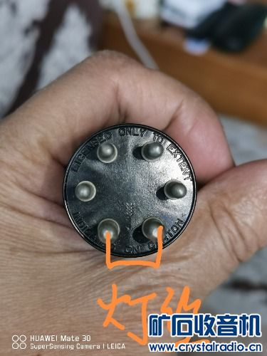

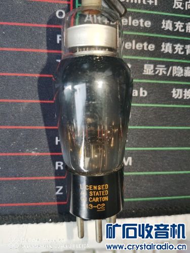

一只,美国通用电子管屏幕的型号字迹已经看不清楚了

应该还是43号管吧,只是GE的改为屏极顶端引出

有这方面资料吗麻烦你介绍给我看一下
发表于 2022-2-1 14:50:06 | 显示全部楼层
去看看58的引脚,对照一下。http://www.tubebbs.com/tubedata/sheets/093/5/58.pdf

发表于 2022-2-2 02:30:24 | 显示全部楼层
houwc 发表于 2022-2-1 19:19
谢谢,不知道能干什么用
如果是58,老收音机里常用来做中放,性能大约相当于现在的6J1。
