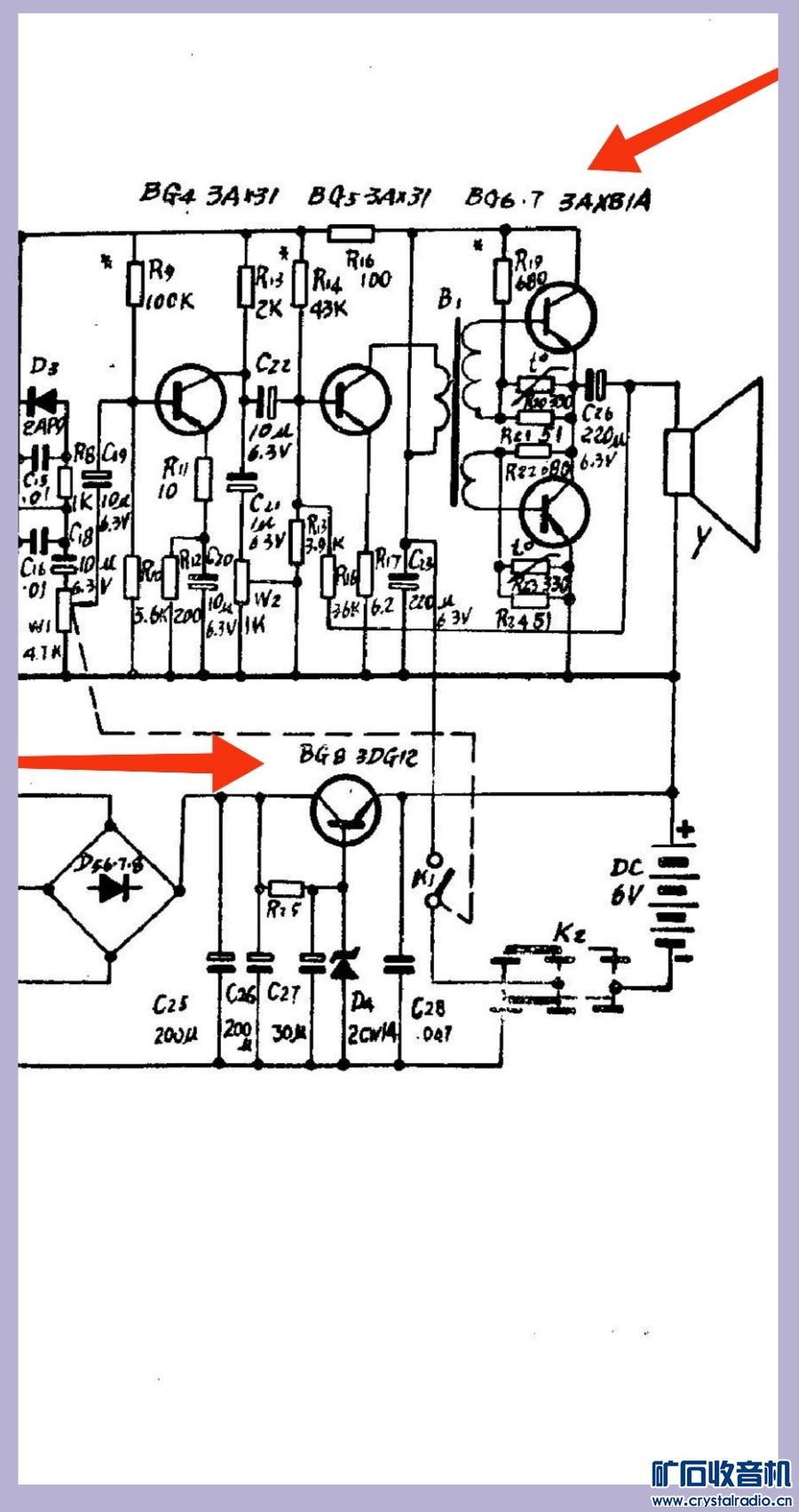

该机电源用3AX31 做整流管 : 电路图中有8个三极管,说明书却写 9 晶体管收音机,要加上这个整流管?!看电 ...
这个机器的数法是有点乱。它没有把做稳压调整的BG8 3DG12算在总管数以内,这固然不算错,但居然把两只用3DG6接成二极管形式的D1、D2算在了总管数之内,这就有点莫名其妙了,如果不算,那就大家都不算,就是七管机;如果算,那就大家都算,就是十管机。论理该机应该算七管机比较合理。这有的算有的不算,算什么名堂呢?

该机电源用3AX31 做整流管 : 电路图中有8个三极管,说明书却写 9 晶体管收音机,要加上这个整流管?!看电路图是桥式整流,需要4个管子的啊 !!!???

当年晶体管制造技术还不太过关,废品率高,这两只3DG6是筛选下来改二极管用的,充当了一只1.4V的稳压管。

在图集里被归为“9 管”收音机,应该是编纂此书的人的失误。
这收音机的型号,“7 JS 1”。
电路图中,
检波二极管是 D 3 。
两只作 稳压管用的 3DG6,其编号是 D 1、D 2 。没把它们当三极管看待。
电路图中,三极管编号,推挽管是 BG 6、  BG 7 。
整流电源的调整管,编号 BG 8 。
所以,这收音机,说 7 管合适,说 8 管勉强说得过去。
说 9 管 …… 费解。

七管机较合适
整流原机用了Ax31 四只利用品。 估计正品2CP10 成本高吧,副品三极管权且替代之。

七管机合适。
电源调整管不算在收音内啊。
资源电源太小,半个火柴盒样。用4只副品AX31作整流省钱也省空间。2CP10 就贵也大。

线路图上功放级是OTL电路,不是其介绍的自耦输出电路,变压器次级圈数画的也不一样多,这说明书一点也不严谨。

线路图上功放级是OTL电路,不是其介绍的自耦输出电路,变压器次级圈数画的也不一样多,这说明书一点也不严 ...
说明书问题太多。依说明书做的话。喇叭定会出怪声音 。输出变压器只有双次级并绕等圈数,才能优美唱歌。可现在听音乐却是优美的。说明这本说明书乱说。我的原说明书是红色彩色印制,早丢了,此书网上来也。

做二极管的两个3DG6应该算两个晶体管,所以这是一款10管机
不过我敢肯定那两个做二极管的3DG6都是 ...
好眼力,孙悟空的眼睛你这是啊。

超外差AM波段的基本就是7管起作用,其余都可要可不要。

加个高放,加个独立本振,收音机性能还能提高
不过当年国情,晶体管成本也贵
决定了6管是普及机型
