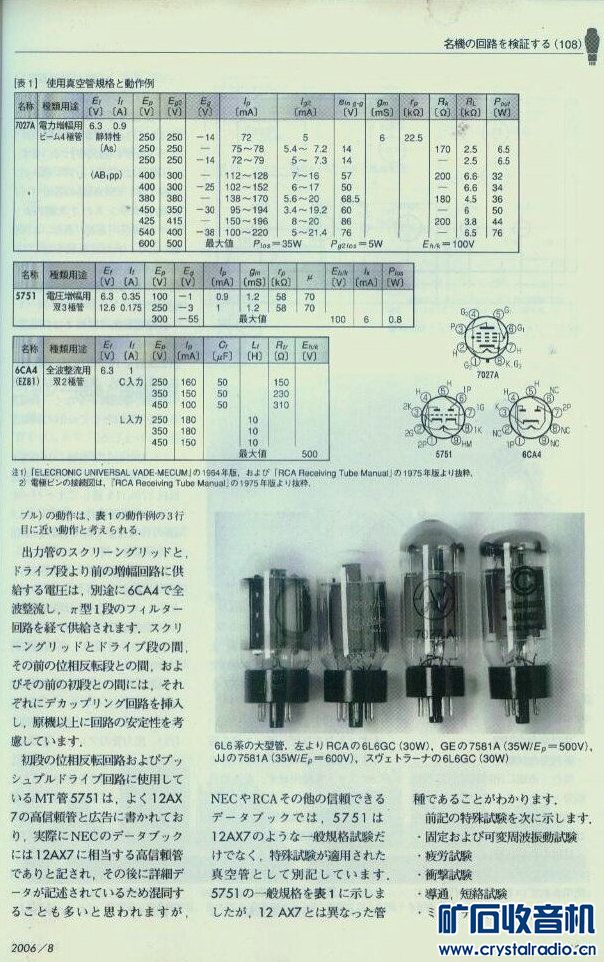

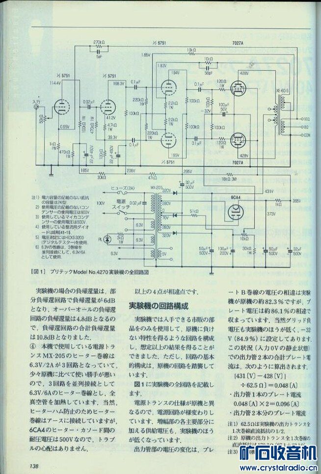

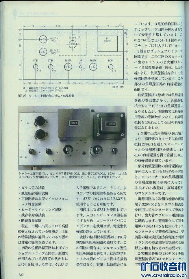

发表于 2022-1-31 08:41:00 | 显示全部楼层 |阅读模式
作者是diy大佬渡边直树
系列连载干货多,质量上乘,资料详实堪称宝典
这个是7027a,是6L6系列替换管众多玩法多样,过年比较忙扫描了几期,这个是其中之一
渡边根据上一期原机为线路为底板,稍加调整的实验机,后面调试记录非常详细参考价值非常好
来自《無線と実験》(MJ)2006年8月号
今天只能传3个图片,剩下的明天补齐,祝大家新年快乐
